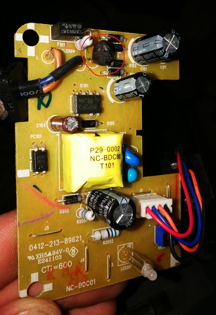

Zdravím všechny bastlíře a příznivce domácích oprav Laughing , prosím o radu. Shořel mi keramický kondenzátor v nabíječce akumulátoru pro vrtačku. (viz foto). Je mezi fází a nulákem. Nevěděl by někdo jakou hodnotu by mohl mít? Bohužel z něj nic nepřečtu, je na uhel Very Happy. Díky moc za případné rady
Obrázky se mi sem nevejdou, tak nahrávám jinam:
https://ibb.co/GxQck69
https://ibb.co/4VYGdsk

To byl spíš varistor, mezi fází a nulákem bývají svitkový odrušováky. Je tam něco napsaný na tišťáku vedle?

Hele neni tam napsano nic, ani znacka soucastky C nebo tak. Varistor me nenapadl, dobry napad. Diky Smile. Otazka jest, jestli to odnesl pouze on.

Muzes mi, prosim, jeste poradit varistor jakych hodnot by to mohl byt? At neobjednavam nesmysly. Dekuji Smile

Průměr 9 mm, jestli mám odhad a napětí 275 VAC. Zkontroloval bych ten odpor, jestli je v sérii s napájením, může být přerušenej. Pojistku tam nevidím.

Pojistka tam je, cerna nad odporem, ale je v pohode. Odpor jeste zkusim. Diky moc za radu. Wink

A dej sem i fotku ze strany DPS, ať jde potvrdit Forbiddenův předpoklad.
