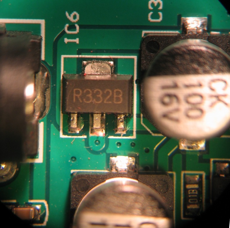

Identifikace IC R332B

PříspěvekZaslal: pá listopad 29 2019, 20:27    Předmět: Identifikace IC R332B Citovat
Nedaří se mi identifikovat tento IC. Našel jsem ho pouze v přehledu "Hot IC" bez jakékoliv podrobnosti a datasheetu. Očekával bych, že to je stabilizátor 5V se zvláštní charakteristikou nadproudové ochrany.

PříspěvekZaslal: so listopad 30 2019, 0:49    Předmět: Citovat
Podle Turuta Code Book 2019 je to FC62332PRG.

PříspěvekZaslal: so listopad 30 2019, 9:40    Předmět: Citovat
Díky moc !

PříspěvekZaslal: so listopad 30 2019, 15:50    Předmět: Citovat
Co to je za výrobek, že ten IO nemusí být chlazený? Takový mědi všude okolo..Very Happy

PříspěvekZaslal: po prosinec 02 2019, 19:48    Předmět: Citovat
Holt je konstruktér poněkud méně kompetentní...ale asi tam bude ztráta do 100mW.
