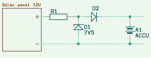

Nebylo by možné k amululátoru připojit zenerovu diodu na cca 7,5V s patřičným rezistorem a za ně pak diodu (aby zenerka ve zkratu nevybíjela akumulátor)?
PF

To bylo mé řešení č.2.
