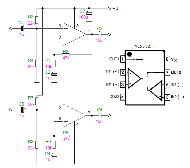

Tady máš schemátko:
 Velikost:  35.47 kB
 Zobrazeno:  177 krát
Příspěvky: 20939
PříspěvekZaslal: pá listopad 08 2019, 21:11    Předmět: Citovat
Jo, a zapamatuj si: trimrem můžeš hlasitost jen snížit.
Úroveň signálu z mp3 modulu je zřejmě daná jeho malým napájecím napětím (rozkmit signálu na výstupu musí být vždy menší) a stačí tedy ještě tak pro vybuzení sluchátek. Vstup AUX ale tak citlivý není, je pro poněkud starší zdroje signálu, které vedle výstupu na sluchátka měly také výstup signálu linkové úrovně.
Takžr skutečnost, že to hraje slabě, je normální, a zesilovač je potřeba.

To:Masar ,děkuji moc za schémátko super zbastlím a uvidím použiju jen /půlku IO/jelikož je v radiobudíku jen jeden kanál čili mono .

Kterým napětím to napájiš? 5 nebo 12V. Pokud zvoliš těch 5V tak to zapojení s OZ nebude dobře fungovat.

Tak tam dá LM358. Při tom zisku a téhle aplikaci nějaký šum nehraje roli.
