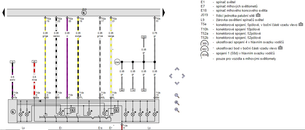

Zdravím
Chcel by som poprosiť či niekto nemá schému zapojenia spínača svetiel VW TUAREG r. 2010 . Spínač má označenie 1K0 941 431 BD .
Na spínači je 10 pin konektor. Chcel by som spínač premerať lebo mi nejdú hmlové svetlá vpredu ani vzadu. Poistky sú OK.
Po natočení volantu sa hmlové svetlá prisvecujú.
Možno nie je chyba vtom spínači ale v BCM . No diagnostika nehlási nič. A taktiež sa kontrolky na prístrojovke nerozsvietia .
Ak je motor vypnutý nejdú ani obrysové svetlá . Po zapnutí páčky smeroviek na jednu alebo druhú stranu obrysové svetlá svietia podľa zapnutia páčky smeroviek.
Ak je motor naštartovaný tak tlmené svetlá svietia a spínač svetiel je v nulovej polohe. To neviem či tak má byť. Na spínači funkcia AUTO nie je.
Poprípade ak by mal niekto aj schému zapojenia svetiel VW Tuareg 2010 v aute.
Nechcem hneď kúpiť nový spínač kým nemám istotu že tento je zlý. Nový stojí cez 80€ Sad .
Ďakujem.

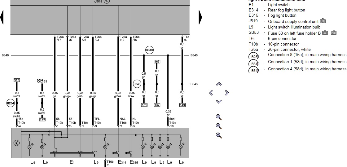

Máš tam zvláštny typ prepínača, ktorý sa do touarega nedával. Nemenil ho niekto? Dával sa do golfov, amarokov, passatov, touranov, tiguanov, jett a podobne, ale nie do touarega. Tam má ísť správne 7L6 941 431 a s nejakým indexom písmen podľa výbavy. Rozdiel je v polarite spínania. Ten tvoj spína kladné napätie a touareg v tvojom ročníku by mal spínať záporné. Od modelového ročníka 2011 sa dávali už elektronické prepínače. Aké máš 10.písmeno vo VIN? Tu máš zapojenie kladného (farebný obrázok) aj záporného vypínača.
K rozsvieteniu stretávacích svetiel pri vypnutom vypínači po zapnutí kľúčika - záleží od kódovania, ale áno, je to jedna zo správnych možností.
Vypínač (VW, skoda, seat, audi) sa vyberá úplne jednoducho. Treba silou zatlačiť za ovládač smerom do vnútra do palubovky, zatlačený pootočiť ním doprava a vytiahnuť ho smerom k sebe - ako na tomto videu:
kód:
https://youtu.be/7r3T_mYU5g4
A neblázni, ak ho budeš kupovať, nedávaj 80 či aký nezmyselný peniaz za originál. Stačí aj ten za 20. Účel splní. Na ali je ešte aj za menej.
