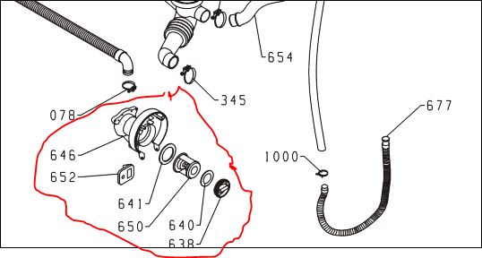

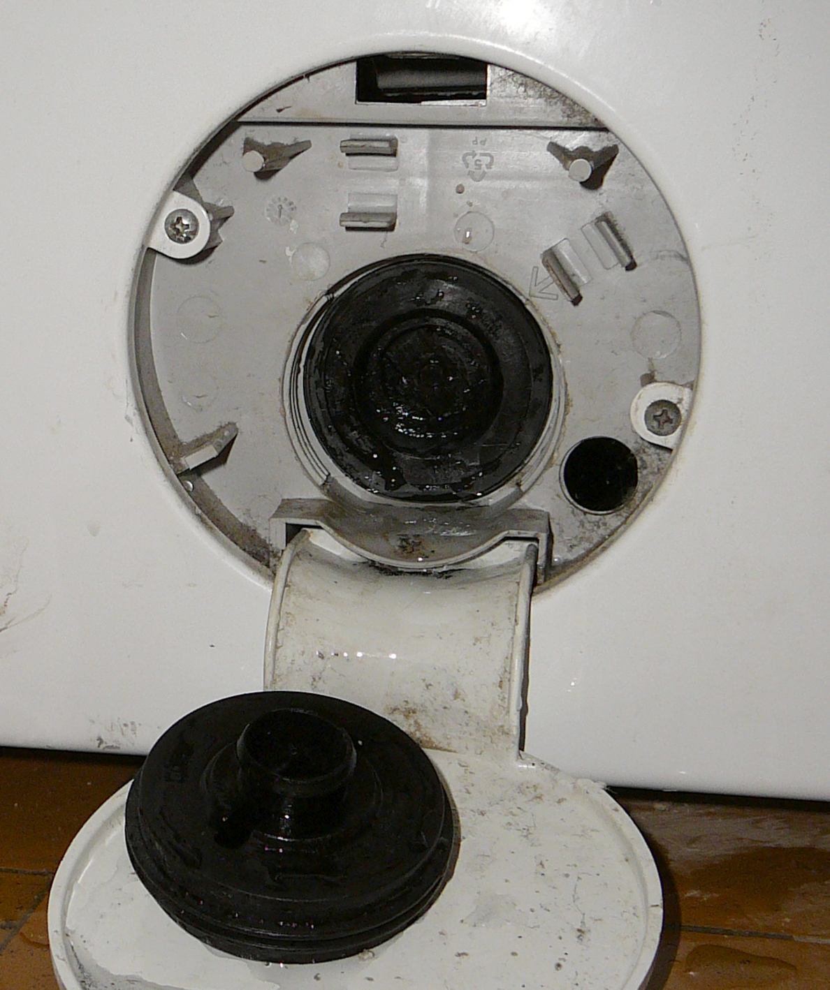

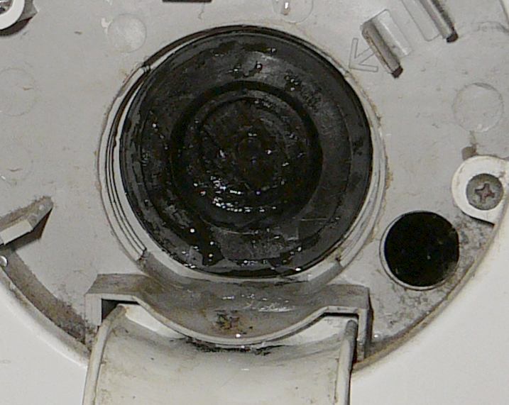

PříspěvekZaslal: st listopad 06 2019, 20:25    Předmět: gorenje filtr Citovat
Nevíte jak se má povolit a rozdělat filt u pračky Gorenje?
Demontoval jsem zátku , ale netuším jak to dákle rozdělat.
nemá na to být nějaký specielní klíč?

PříspěvekZaslal: st listopad 06 2019, 20:33    Předmět: Citovat
Nedavno som riesil podobny problem na Whirlpoole pri vymene cerpadla. Ten kus, co mi zostal v ruke, mal vytiahnut cele vnutro. Lenze to vnutro bolo zarastene vodnym kamenom a zapadky spajajuce oba diely vyskocili. Takze vnutro bolo potrebne presvedcit miernym nasilim.

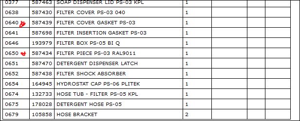

PříspěvekZaslal: st listopad 06 2019, 21:53    Předmět: Citovat
Tá skrutka by mala sa dať relatívne natesno spojiť na filter. Po obvode vnútri ostal filter a gumené tesnenie. vytiahnut by to malo ísť ľahko, najprv vypáčiť gum.tesnenie, potom filter. Môže tam byť kopes harabúrd.

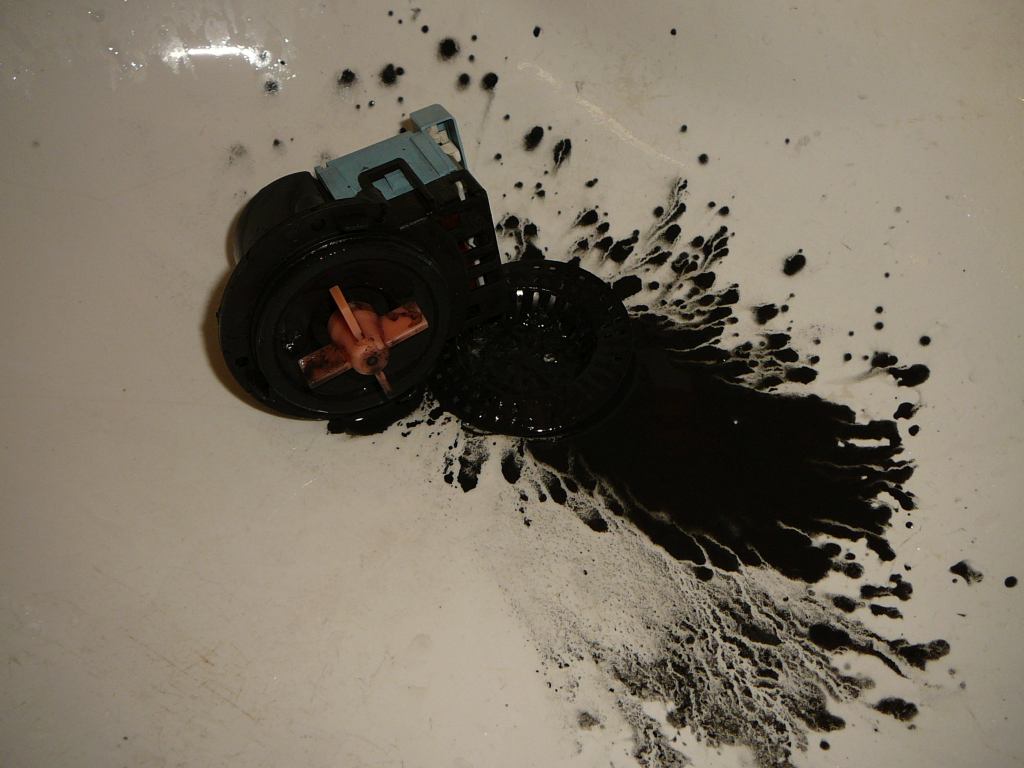

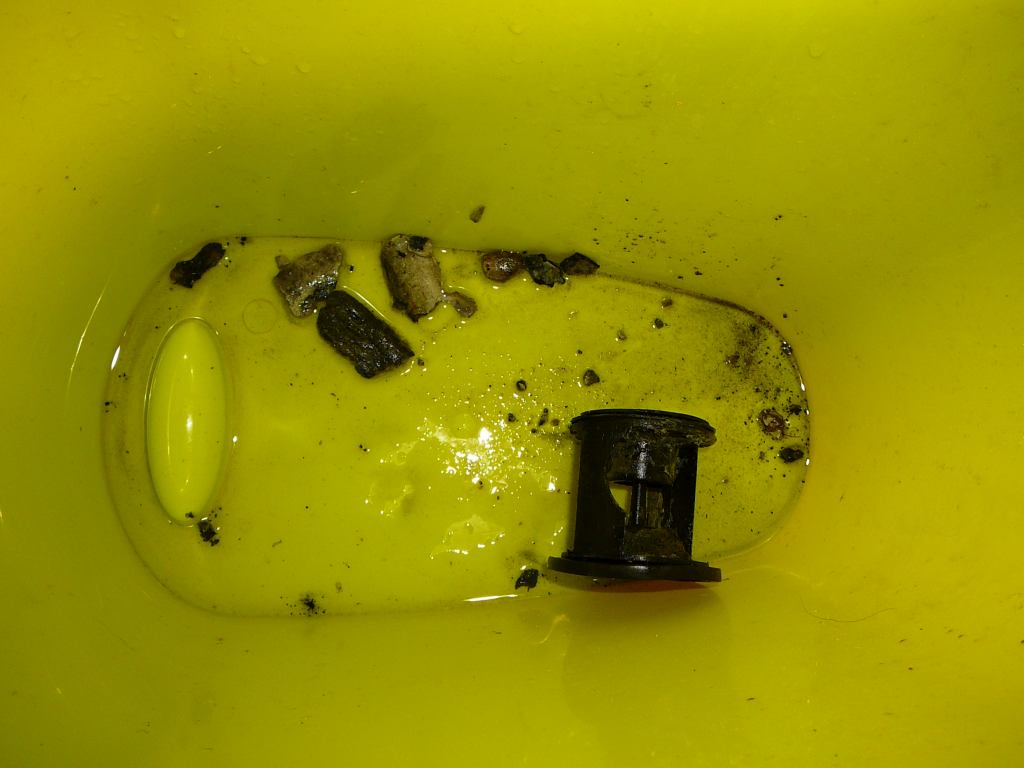

PříspěvekZaslal: čt listopad 07 2019, 13:00    Předmět: Citovat
Tak se mi to nakonec podařilo. demolntoval jsem celé čerpadlo a potom po demontáži čerpadla se mi to zevnitř podařilo vytlačit. Nikdy bych neřek kolik tam může být vodnáho kamene. taky mne dost zaskočilo že z čerpadla při třepání přes hřídelku vrtulky teče sajrajt.

Příspěvky: 36989
PříspěvekZaslal: čt listopad 07 2019, 13:15    Předmět: Citovat
Vodneho kamena som mal podstatne menej aj ked som pracku nikdy necistil a voda je tu tvrda... Cerpadlo mam uz tretie, tvoje uz tiez nebude v najlepsom stave.
