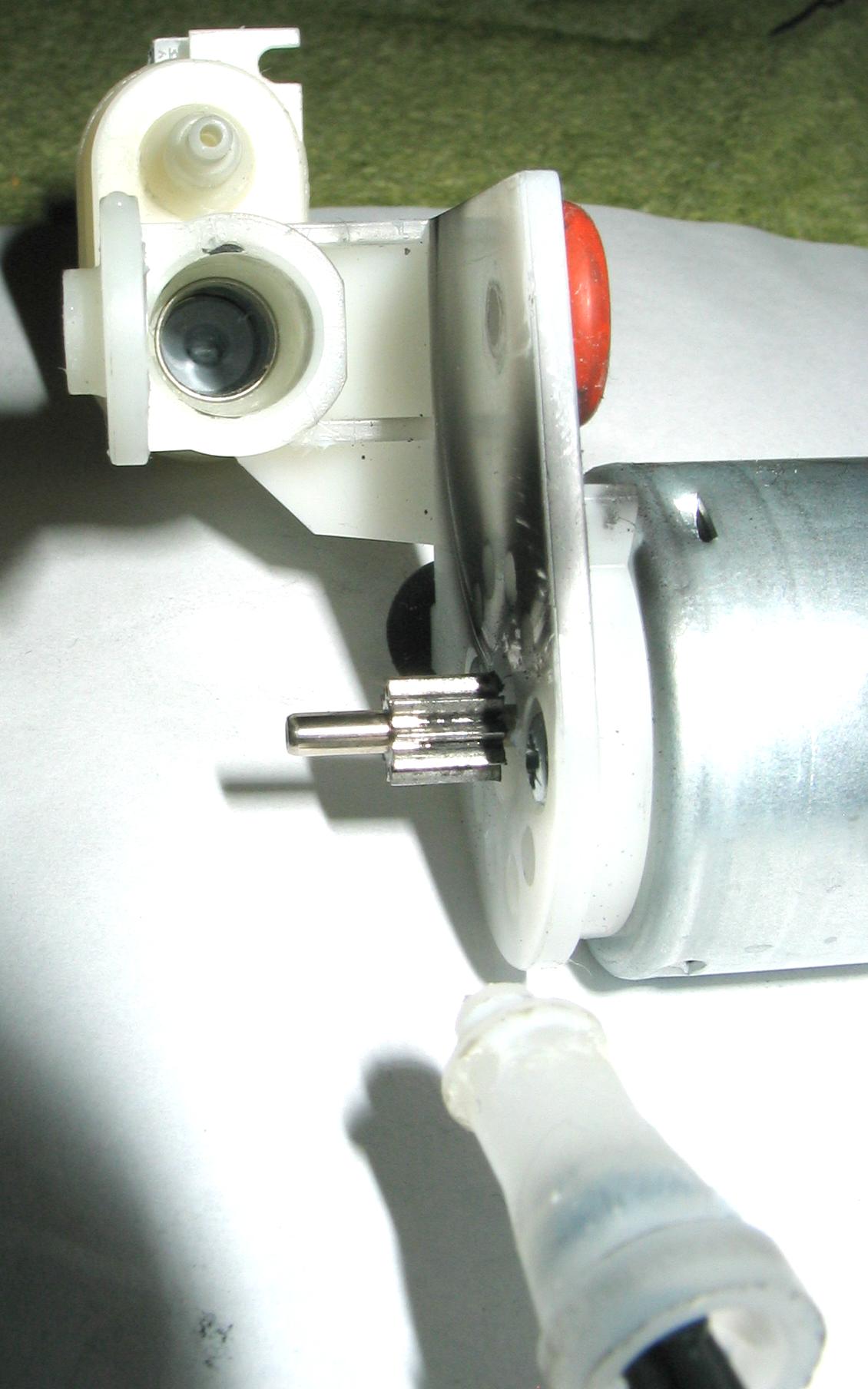

Cerpadlo v ustnych sprchach Braun (napr. 3719 - MD17) casom straca tlak, vacsinou pomaha cistenie kys. citronovou. Casom uz ani to nepomoze.
Je tam motor, ktory pohybuje piestom vo valci. Cast pod piestom je zlepena z dvoch polovic. Budu v nej nejake ventily. Asi to rozrezem, ale nerobil to uz niekto?
Mam tu jedno, ktore vobec necerpa. Dalsie zase tecie cez piest, tam by mohlo stacit vymenit tesnenie.

A když vytáhneš píst směrem ke klikovce, tak nejsou ventilky vidět? Nejspíš tam budou silikonový planžety. Nějak tam ty ventilky museli dostat. Lepený to asi nebude, řekl bych že to "lepení je spíš dělící rovina z formy. Na ten plast by asi pomohl nějakej agresivnější kamenožrout. Já používám modrej Pulirapid.

Jeden vidiet pod piestom. Teda vidiet plastovy kolik, drzi jemne zavrety. Ked do privodu nieco strcim, tak sa vysunie.
Lepene to je, na spoji vidno nepravidelne vytecenu hmotu.

Nech to pořádně vyžrat a pak to můžeš ručně taháním a tlačením na píst odzkoušet jestli nepodtékají ventilky.

Pri rucnom teste to fungovalo. Tak som to zlozil a funguje, ked prstom zapcham vystup, tak citim aj tlak. Akurat ked pripojim aj rucku, tak na konci uz tlak nie je, tecie to tam cez nejake testnenie.
Predtym to ale vobec nebralo vodu z nadrzky a do rucky sa ziadna voda nedostala. Nechapem. Ani ziadny bordel z toho nepadal. Jedine zvysky uhlikov z motora.

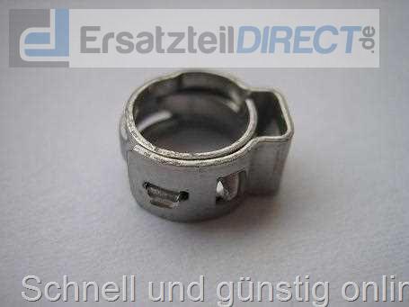

Tak do MD17 by malo ist cerpadlo 81626034. To ma pripojenie na vzduchovu hadicku. 81626035 toto pripojenie nema, to je do MD16.
Na vystupe je takato obrazek_cenzura spojka. Bolo to stlacene nejakymi kliestami. Nedokazem to stlacit tak, aby to netieklo. Ak to neprestane tiect casom samo, tak tam dam silikon.

Běžná hadicová spona, používám to často a beru odtud. Mám na to kleště, ale v nouzi to jde i čelníma štípačkama, jen nesmí mít utopený ostří. Když je měním a hadička má rezervu v délce, tak ji trochu zkrátím, bývá vymačkaná.

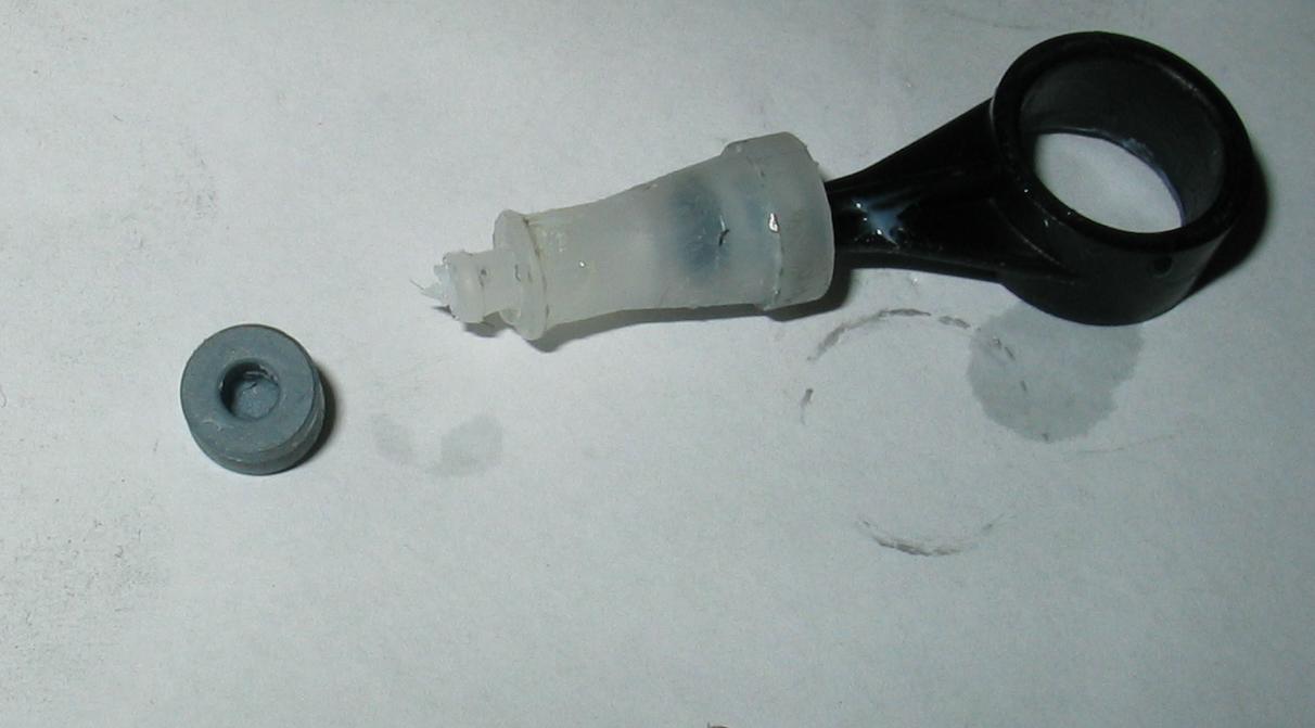

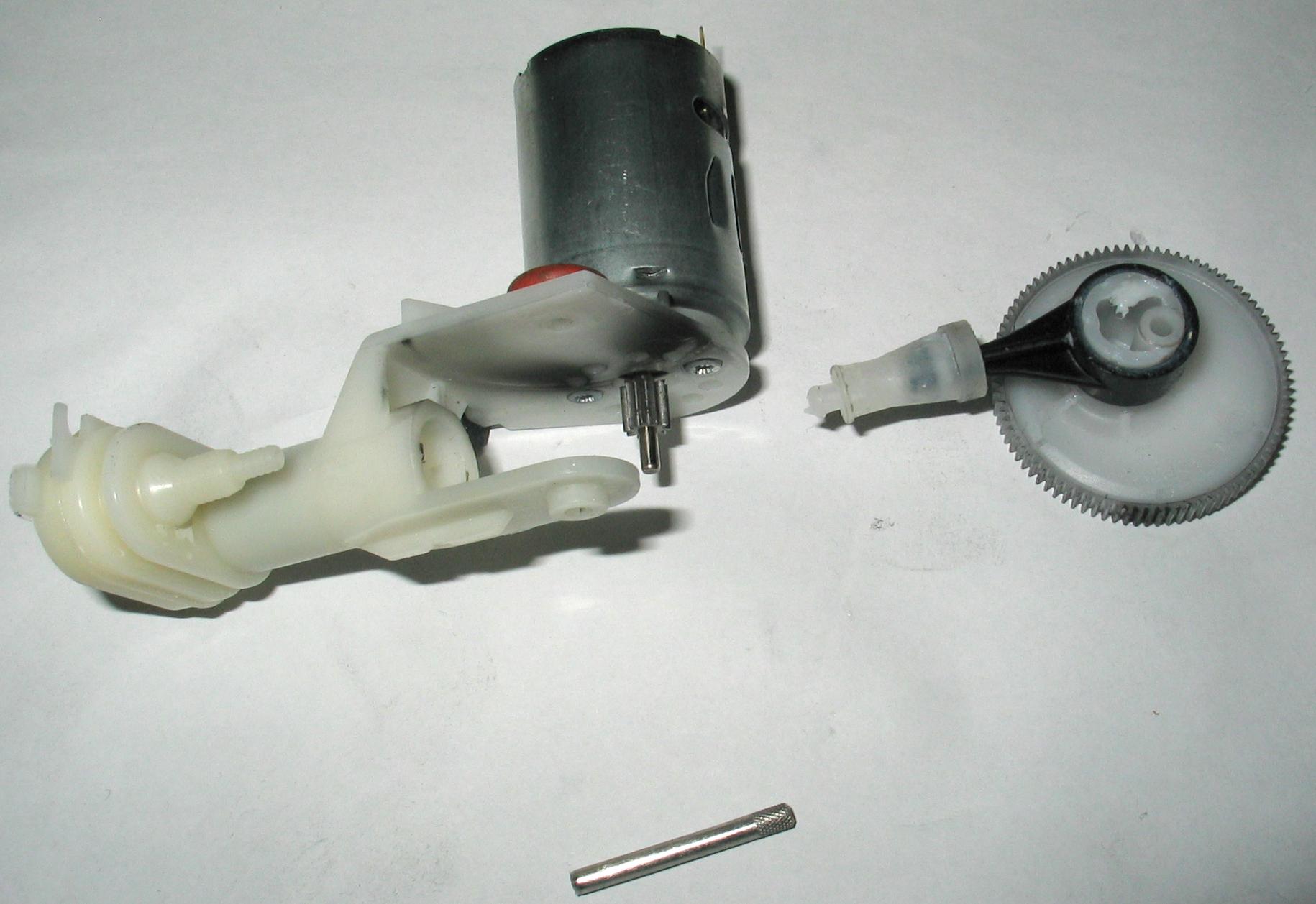

Tiect to vtedy prestalo a vydrzalo to doteraz. Asi dva tyzdne som to nepouzil a odvtedy nedava ziadny tlak Evil or Very Mad
Příspěvky: 37263
PříspěvekZaslal: so březen 23 2024, 20:00    Předmět: Citovat
Nahla strata tlaku je sposobena tesnenim piestu, ktore sa prilepi na steny valca a z piestu odpadne Shocked
Vytiahol som ho pinzetou, nasadil na piest a uz to funguje.
P.S. Tie celne stipacky fakt funguju.
