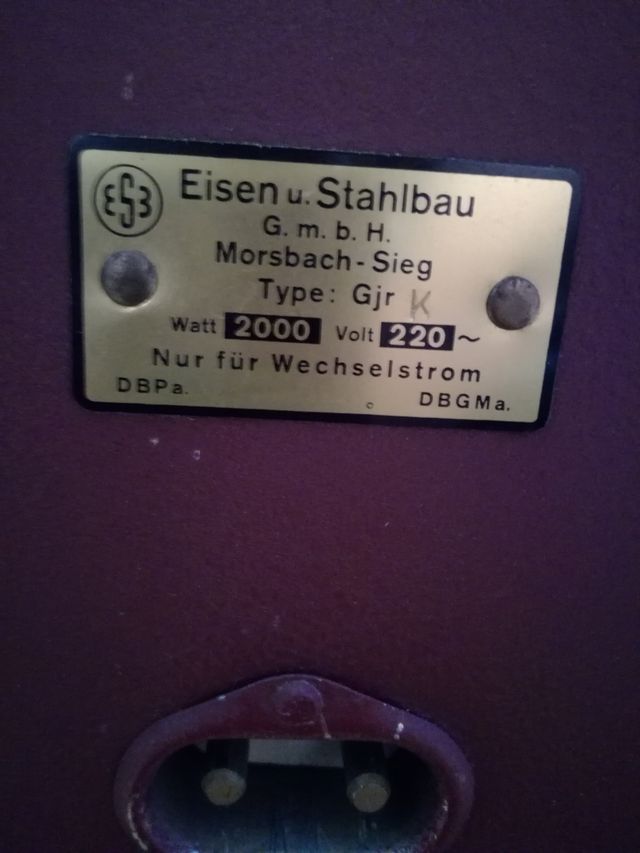

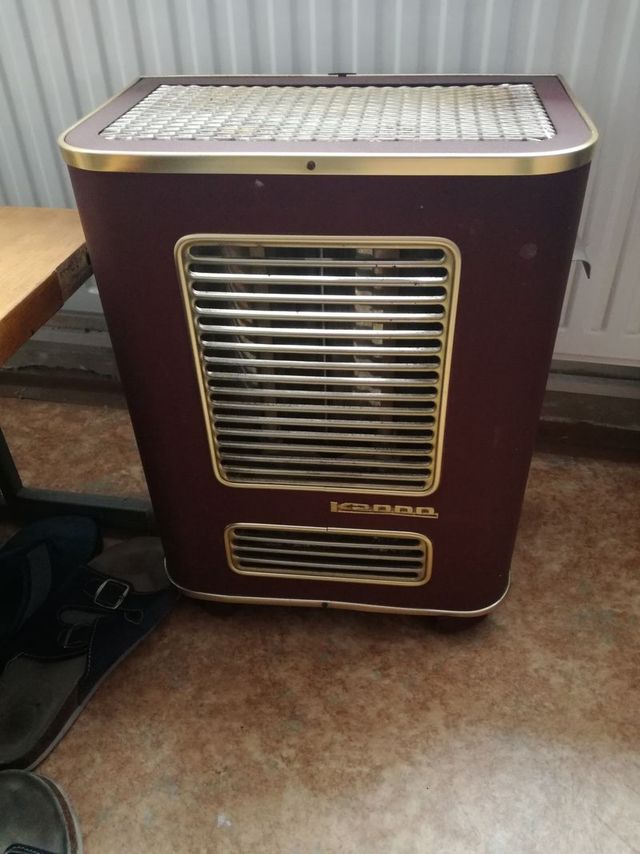

Ahojky.
Neví někdo podrobnosti o tomto přímotopu?

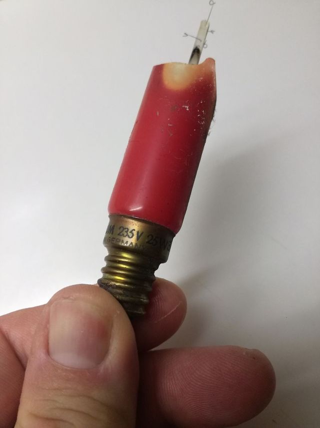

Zejména bych potřeboval poradit, čím nahradit tehdejší žárovku viz. foto.
Nevím jestli jen svítila, nebo poblikávala.
Díky Jirka

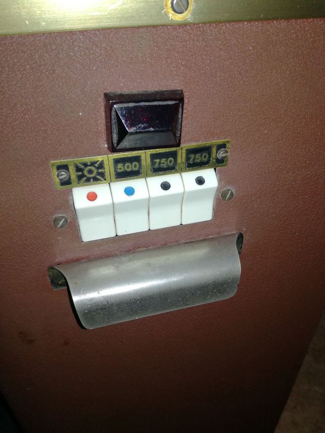

Je na 235V, tedy v signální funkci ( zapnuto ). nevidím žádný termostat, nebo vypinač, tak měla upozorňovat na zapnutý stav.

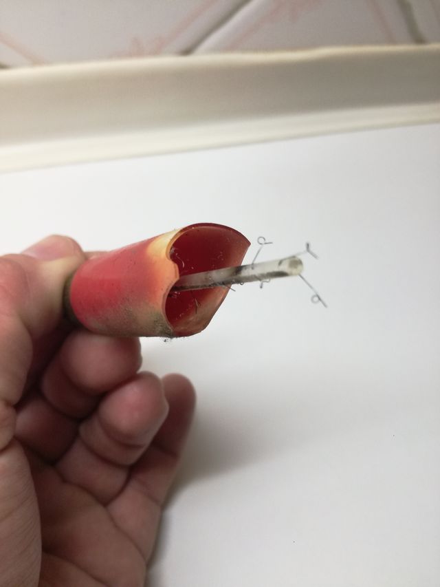

Žárovka je umístěna dole, těsně nad spodní mřížkou a předpokládám, že sloužila jako imitace ohně. Otázkou je, jestli jen svítila?
Ony se ty trubicové žárovky dají sehnat, ale jen čiré Sad
Na indikaci zapnutí má na boku nad tlačítky kontrolku, která se rozsvěcuje víc, po navolení větších výkonů.
Ze předu (právě hned nad žárovkou) jsou dva zářiče a v zadní části ještě dvě topné sítě, tudíž 3 stupně výkonu a nezávisle vypínač na osvětlení.

Podle závěsů to vypadá na žárovku se spirálově uloženým vláknem pro rovnoměrný svit po celé délce baňky. Pokud je připojená přímo na síť, pravděpodobně jenom svítila. Může zároveň indikovat zapnutí samostatné infra části.

Z velikou pravděpodobností to takto bylo.
Bohužel podobná v červené barvě se již nikde nevyrábí.
Jedině nabarvit čirou barvami na žárovky, nebo ostatními samodomo technikami.
Žárovka se zapíná nezávisle na kterémkoliv stupni ohřevu.
Zářič samozřejmě vydává dost světla. Napadá mě, že si ji můžete zapnout jako imitaci záření, při použití jen zadních spirál.

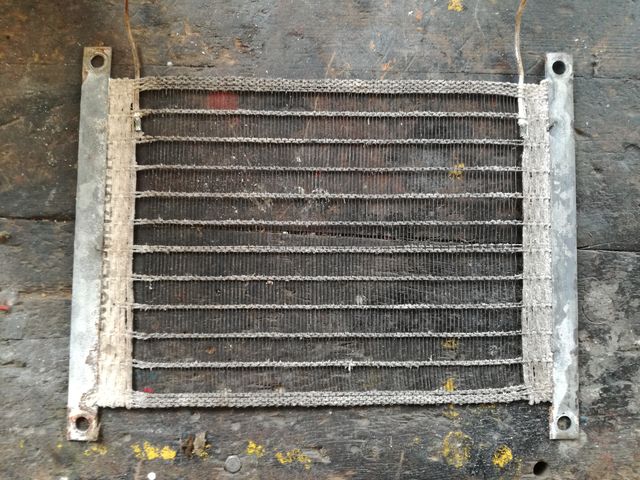

Prosím ještě znalé o pomoc!
Chci zrestaurovat topné rohože (viz. foto) a nějak tápu.
Jde mi o zbavení se azbestu použitého při výpletu. Ten chci nahradit keramickým vláknem.
Ovšem při odstraňování původního výpletu se mi podařilo odporový drát na několika místech potrhat Sad
Dobrá...vyměním i odporový drát. Ale...
Délka drátu cca 20,5 metru. Celkový odpor 64 Ohmů. Průměr (nikoliv průřez) drátu 0,5 mm. Topidlo (rohož) bylo tehdy na 220V a příkon má rohož 750W. (psáno na azbestu Smile
Prosím o radu, jaký použít odporový drát.
Propočítal jsem to s Kanthalem podobného průměru, ale při zachování příkonu a napětí 230V jsem se dostal na poloviční délku "závitů" (celkem měla 102 smyček po 20 cm).
Díky za nápady Jirka
