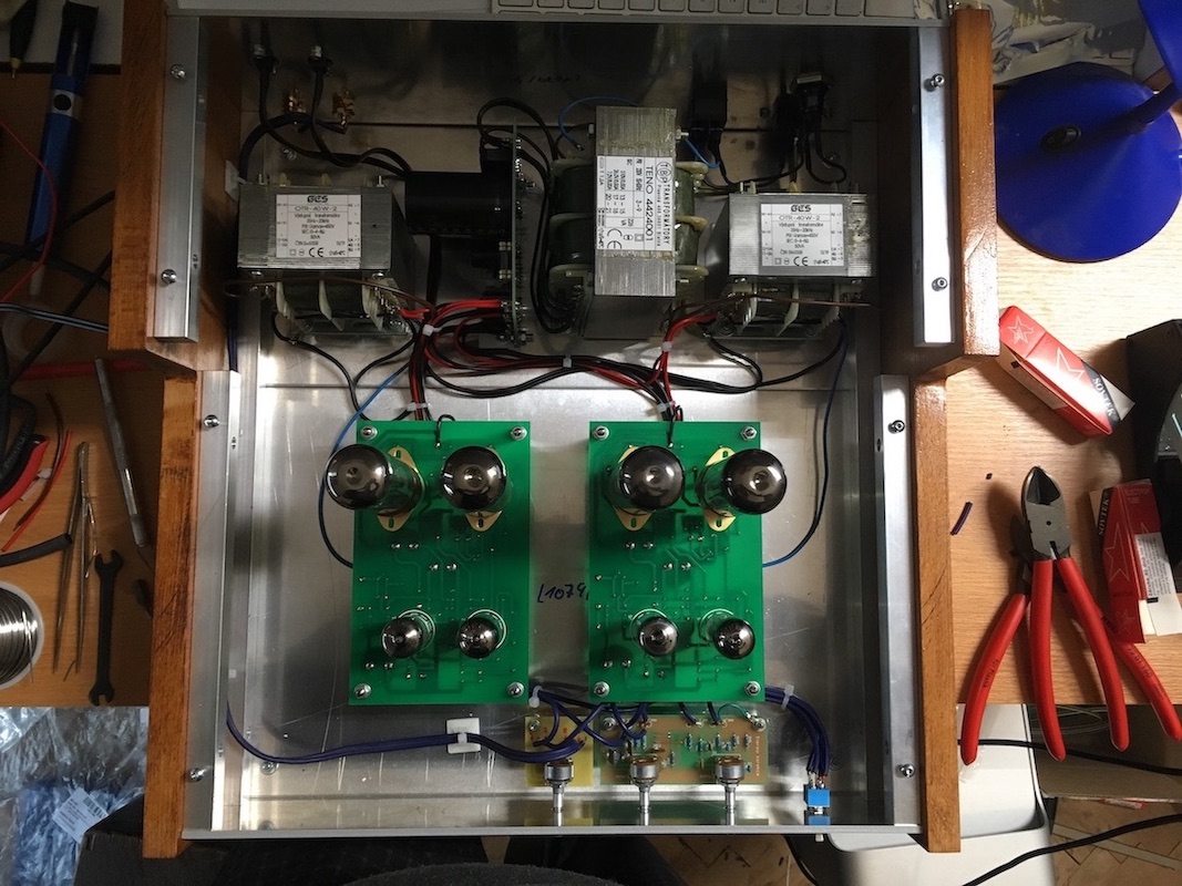

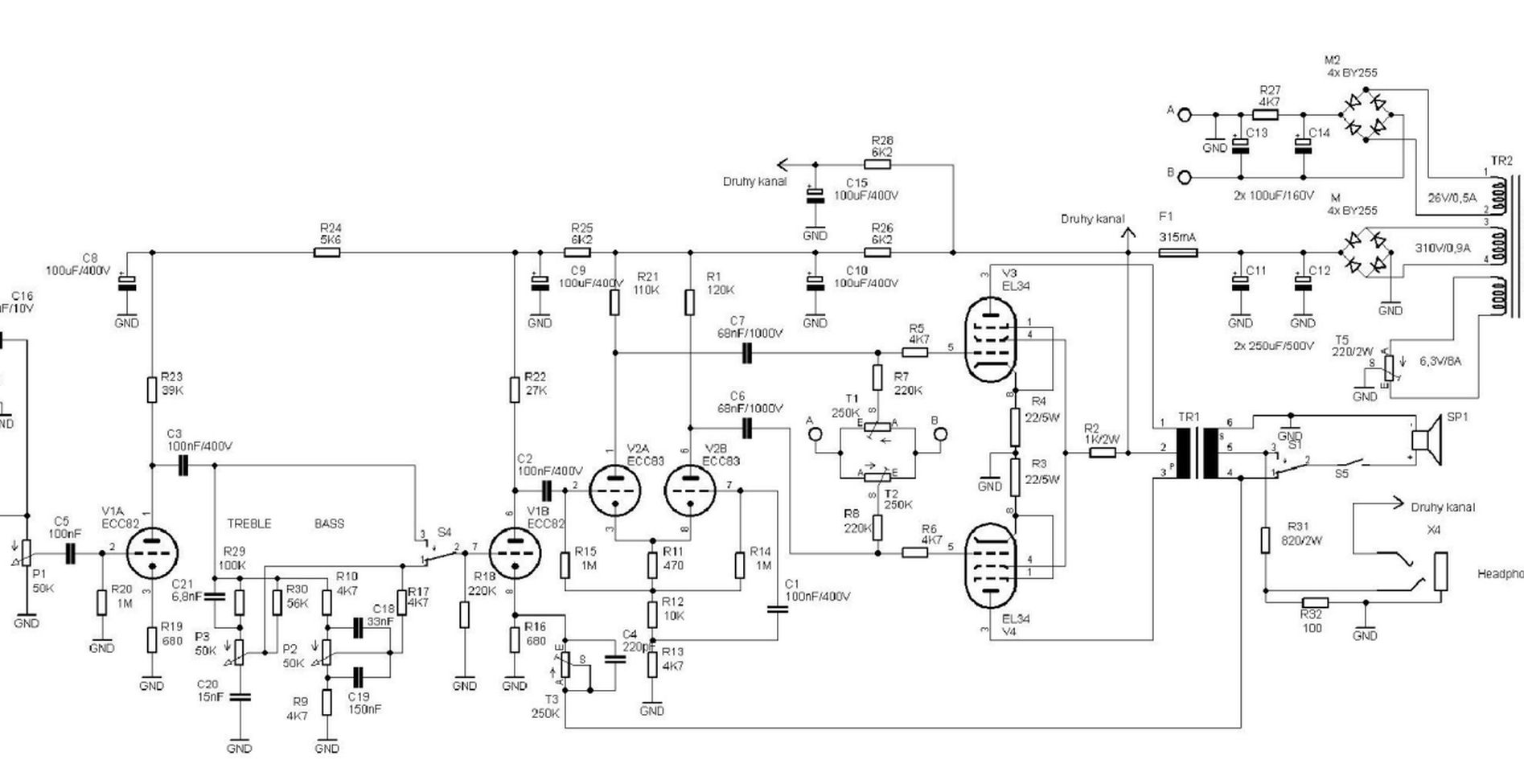

Postavil jsem zesilovač podle tohodle dokumentu, plošňáky jsem dělal vlastní s paticemi připájenými přímo na desku ze strany spojů. Výstupáky mam z GESu ty 40W a síťák 220VA z TBP transformátory. Všechny elektronky až na ty uplně první v předzesilovači jsou nové. Zesilovač funguje ale levý kanál začne při určité úrovni hlasitosti jakoby zkreslovat a čistá sinusovka se změní na takový půsinus jako na tomhle http://elektrobordel.wz.cz/obrazky/prubehsL.png obrázku žlutě. Dělá to i když je zpětná vazba na minimu. Když prohodím ty předzesilovací elektronky mezi kanály problém zůstává.

Tohodle dokumentu https://theses.cz/id/y1sl5r/Strejc_Jakub_BP.pdf
Příspěvky: 12730
PříspěvekZaslal: ne říjen 06 2019, 20:40    Předmět: Citovat
hádám na závadu ve fázovém invertoru . . .
dej sem víc informací, co jsi naměřil s porovnáním mezi dobrým kanálem a tím zkreslujícím . . .
případně pár fotek toho tvého provedení
a ještě dotaz, dodržel jsi typy součástek podle rozpisu ?

PříspěvekZaslal: ne říjen 06 2019, 21:37    Předmět: Citovat
Zatím jediný rozdíl co jsem viděl, jsou rozdílná napětí na anodách u ECC ale to připisuju tomu že jedna elektronka bude už "vyšeptaná"
 Velikost:  266.33 kB
 Zobrazeno:  213 krát
Příspěvky: 12730
PříspěvekZaslal: ne říjen 06 2019, 22:02    Předmět: Citovat
pdp7 napsal(a):
hmm . . . a které ECC ?
. . . a co myslíš, že se dá poznat z té tvé fotky ?
a máš to alespoň zapojené takto ?
 Velikost:  128.49 kB

PříspěvekZaslal: ne říjen 06 2019, 22:45    Předmět: Citovat
Nedá se poznat nic, ale co naplat ona se nějaká detailní fotka do 300kB nevleze, asi bude lepší si pomoct sám Smile
Příspěvky: 12730
PříspěvekZaslal: po říjen 07 2019, 6:00    Předmět: Citovat
pdp7 napsal(a):
jak to že né ?
. . . vyndáš elky, povolíš čtyři šroubky, otočíš desku a vyfotíš pouze desku ze strany součástek . . .
. . . otočíš desku zpátky a vyfotíš pouze desku ze strany spojů . . .
fotky zkomprimuješ do velikosti 300kB (já používám sw Irfan) a dáš sem . . .
fotky tvého stolu i s bordýlkem a nářadím nikoho opravdu nezajímají . . .

Máš nastavenej stejnej klidovej proud u všech EL34 ?
Tohle vypadá na sycení výstupního trafa dc složkou.
Buď rozhozené klidové proudy, nebo hodně rozdílné koncovky.
Může to dělat také asymetrické buzení.

Klidový proud mam 41mA u všech, elektronky jsou párované. Co jsem tak šahal osciloskopem, tak mi to dělá ta elka dole (ta co zpracovává dolní půlvlnu), nebo mi to aspoň tak příjde.
Proměřím všechny součástky.
Příspěvky: 12730
PříspěvekZaslal: po říjen 07 2019, 13:52    Předmět: Citovat
pdp7 napsal(a):
. . . proč tam máš tolik ???
i v BP se píše:
"Pomocí Ohmova zákona a změřeného úbytku napětí na odporech R3 a R4
jsme vypočítali klidový proud, který je potřeba nastavit na 25 – 30 mA."
tak proč tam máš tak hodně ?
klidně by tam stačilo i 20mA . . .
s těma 40mA to akorát po pár hodinách provozu zničí elky !

Oh pardon, zapomněl jsem zmínit že ty odpory v katodách jsem zvýšil z 22 na 47ohmů to předtím byl proud daleko vyšší. Pídil jsem se po tom klidovém proudu i jinde než jen v tomhle návodu a nejsem sám kdo to tak má.
