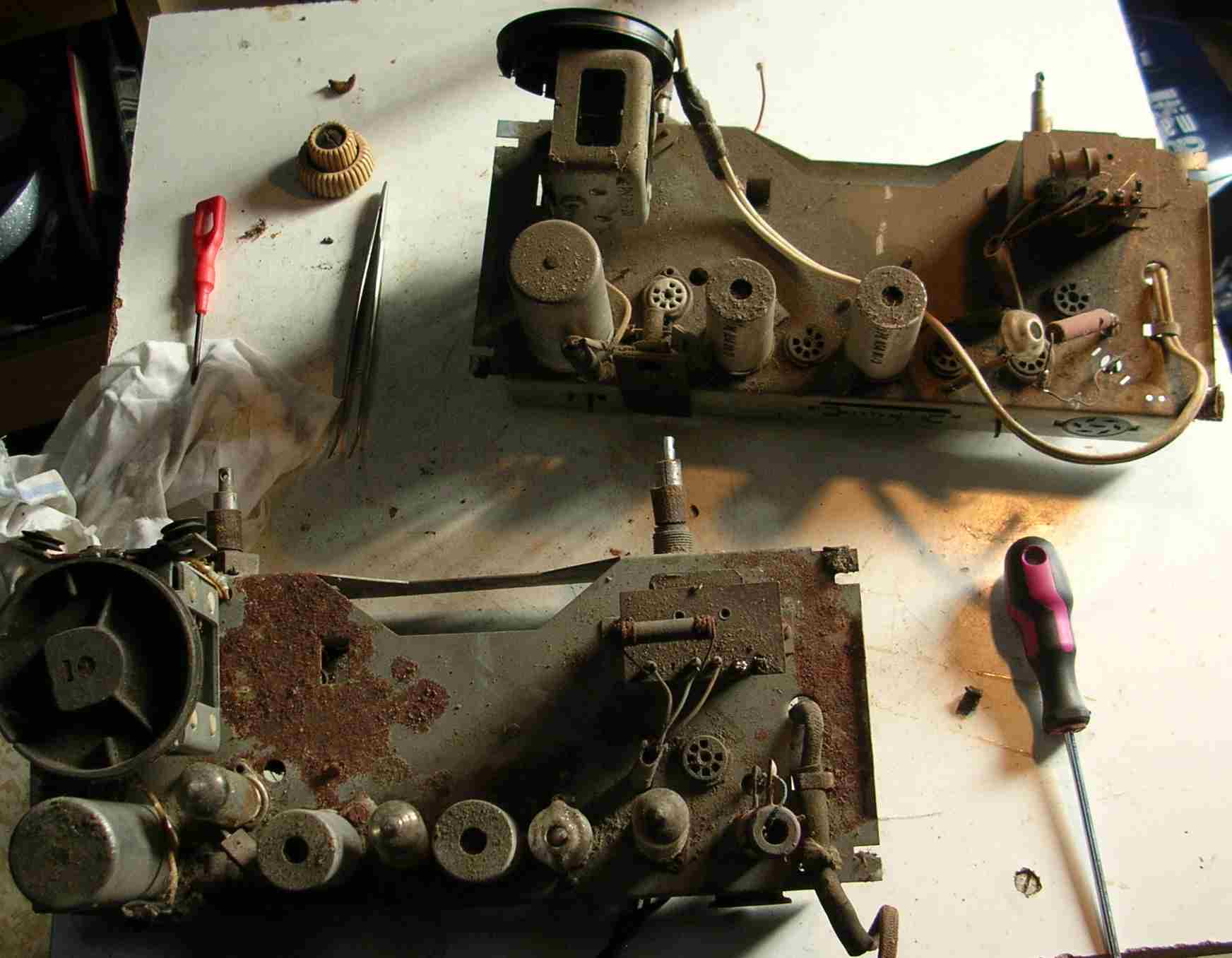

Ahoj,
mam 2 polovraky Trio 420U.
Stav nic moc, zkusil bych z toho dat jeden dokupy.
V jednom nebyly elky zadne,
ve druhem chybi usmernovacka.
Ostatni elky jsem meril na BM215. Tvari se uchaznejicne, akorat u triody 12BC32 pri mereni vakua jde rucicka doprava.
Radia nemely asi klidne stari, jedno ma rozbitou stupnici, rozkousane civky od mysi, rezave sasi.
Druhe plesnivou preklizku u repro, napadeni kutilem, spatny zada a knofliky.
Nemate nekdo usmernovacku?
PS a zjisteno, ze i origo svisly vykonovy odpor R16 700Ohm/25W je taky v haji.
Poptavam kvuli vzhledu tez.

Třeba ji seženeš a pokud ne (a nebudeš ji chtít nahrazovat nějakým graetzem), tak já to kdysi před lety řešil takto.
A mělo to i další výhodu - značně se snížila výkonová ztráta Wink

Jediné, čím by se to dalo rozumně nahradit bez zásahu do rádia, je americká 35W4 a nebo křemíková dioda s odporem. To ale asi Hejnicek ví a shání originál. Ten je špatně dostupný, stejně jako ten odpor...

Mám obavy, že tohle rádio není dnes na dnešní napětí 230V (podle mých měření spíše 240V i více) vůbec provozovatelné. Vnitřek skřínky se značně přehřívá, předřadný odpor se viditelně pálí, trpí samozřejmě i elektronky, které jsou přežhavené. Rádio jsem měl v provozu jen několik minut a odešla mi také 35Y31. Nejjednodušším řešením jsou dvě křemíkové diody - jedna jako usměrňovač a druhá pro půlvlnné žhavení, k tomu samozřejmě přepočítat předřadné odpory. Je to zásah do konstrukce, ale zahřívání se tím značně omezí.
Pokud ale nechceš do přístroje zasahovat, nezbývá ti než ho oprášit a postavit do regálu vedle bráchy 420A jako nefunkční exponát. Můj názor je, že tohle rádio není vůbec dobře navržené, ze své opravářské praxe se pamatuji, že s ním nastaly problémy po přechodu ze sítě 120 na 220V, kdy začalo brumit a odcházely všechny tepelně namáhané součástky.

Ahoj,
zrovna jsem bojoval 2 mesice s CEZem kvuli prepeti.
Mam v trucovne na zdi viceucelove digi ukazovadlo na vsechny 3 faze najednou a s par mesicu zpatky jsem tam videl i hodnoty 259V.
Clovek na to furt nekouka, mel jsem navolene proudy, ale zacala prvne cvakat UPS u PC - overvoltage.
Ted uz je to lepsi, ale i tak...
Myslis, ze ani kratkodobe pusteni pro potechu cloveka to neni?
Je fakt, ze ty elky se nevaleji doma po hrstech.
Co zvetsit cca o 10% ty predradne odpory?
I kdyz se mi to jde proti srsti vzhledem k puvodnosti zapojeni. Jenze ja mam ten R16 stejne v haji.

Pořiď si trafo, stačí vzít třeba 220/30 V a sekundár zapojit do série s fázovým přívodem rádia tak, aby se těch 30 V odečetlo. U těchto rádií je nejvyšší přijatelné napětí tak 230 V. 260 V bych to určitě netrápil, velice brzy by něco odešlo.
Toto rádio je navrženo pro provoz na 120 V, potom pracuje naopak hospodárněji než naše obvyklá rádia s universálním napájením.

Pokud to nekoho zajima...
Tak po dvou tydnech jsem ve fazi, kdy jsem Trio tak nejak sestavil co se tyce soucastek zpet dohromady a pred nekolika hodinami zapnul jen na kus dratu.
Vypada to ted pri cinnosti takto:
https://youtu.be/g5TFanQY2UY
Usmernovacka dorazila, je to NOS Tesla. Viz typ od kolegy vyse.
R16 je nyni misto 700 Ohm, 820 Ohm.
R15 je nyni misto 1k, 1k2.
