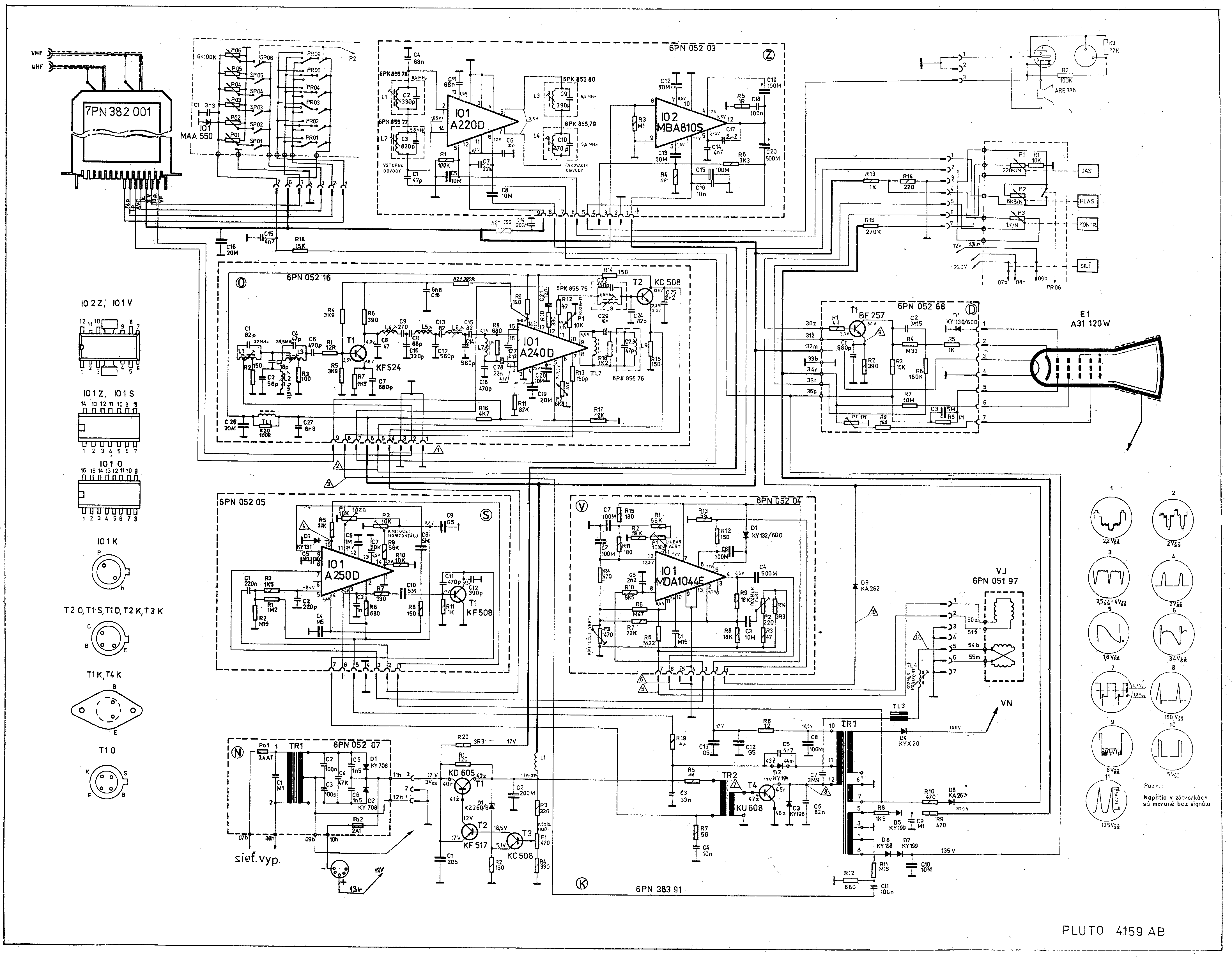

jak pripojit PMD85-2 k TV Pluto 4159AB ?

Ako pripojiť PMD85-2 k TV Pluto 4159AB ?
Má ten TV video vstup?

Nemá.

PMD ma modulator, nie?
Příspěvky: 4215
PříspěvekZaslal: čt září 19 2019, 6:33    Předmět: Citovat
Má modulátor, ale lepšie je použiť video signál, ak je taká možnosť. Preto sa pýtam.
A tu je ďalší dôvod, prečo sa chcem modulovanému signálu vyhnúť:
http://www.ebastlirna.cz/modules.php?name=Forums&file=viewtopic&t=90357&highlight=
Dá sa do TV Tesla Pluto dorobiť jednoducho video vstup?
Ktorý z tých TV pre PMD má video vstup? Nejaký Didaktik Beta bol aj napájaný z TV, ak si dobre pamätám.

PříspěvekZaslal: čt září 19 2019, 7:00    Předmět: Citovat
samec napsal(a):
Dá. Možné řešení třeba tady
http://www.sapi.cz/sapi/and-1a.php#odkazp12
Příspěvky: 7460
PříspěvekZaslal: čt září 19 2019, 10:22    Předmět: Citovat
Mám pocit, že to jde i bez toho přepínače. Přivedením napětí na jeden z pinů A240D se ten výstupní tranzistor v OMF modulu dá zavřít.

Ano, normálně přes modulátor a naladit na tuneru. nejpodobnější věc s videovstupem byl MERKUR II, možná by se šlo inspirovat v šématu..

Příspěvky: 4215
PříspěvekZaslal: čt září 19 2019, 18:24    Předmět: Citovat
Crifodo napsal(a):
samec napsal(a):
Och. Jeden KC508 už je na doske OMF, tak načo ďalší? Aký zmysel majú 10k a 4k7 odpory v báze tranzistora, keď je signál privedený priamo na bázu? Načo je vstup 7 do A240D?
Vie niekto po nemecky? Lebo Gúgeľ translator nepozná slovo Tast...
http://jirky.webz.cz/zobraz_katalog_n.php?id=25

Crifodo
Založen: Oct 11, 2005
Příspěvky: 15005
PříspěvekZaslal: čt září 19 2019, 18:58    Předmět: Citovat
samec napsal(a):
to tam píše, aby zachoval původní funkci TV přijímače. Spatláním dalšího vstupu do stejné báze pro zdroj signálu s nízkou výstupní impedancí změní poměry jasu a kontrastu a v případě odrazů nadělá na svislých hranách rolety.
odpory určujou pracovní bod toho emitorového zesilovače. Znáš funkci tranzistoru???
Vstup 7 je pro klíčování mf zesilovače z vn trafa, pro udržení úrovně černé. Tastimpuls, anglicky gate impuls. To ti najde i Gúgeľ

PříspěvekZaslal: pá září 20 2019, 6:41    Předmět: Citovat
Ale ak budem prepínať vstup do bázy, tak funkcia TV zostane zachovaná a nepotrebujem dvojitý prepínač.
Štandardne má kompozitný video 75Ω. Tomu je bližšie 47Ω odpor medzi A240D a KC508, ako vstupný odpor do bázy, ktorý je daný zosilnením tranzistora a emitorovým odporom a teda nejaké kΩ. Ak pripojím na bázu tvrdý zdroj napätia, tak nastavenie pracovného bodu tranzistora kΩ odpormi nemá význam. Nie je mi jasné ani ako má ten tranzistor v tom zapojení zosilňovať video signál pod úrovňou Ube. Pri dvojúrovňovom signáli z PMD to asi nie je vidieť. Viď priebeh kompozitného video signálu: https://en.wikipedia.org/wiki/Composite_video
Ak prepnem na video vstup, už nepotrebujem kľučovanie z vn trafa?
Příspěvky: 7460
PříspěvekZaslal: pá září 20 2019, 7:00    Předmět: Citovat
Předpokládalo se, že mezi bází KC a výstupem PMD bude oddělovací kondenzátor (možná je už v tom PMD na výstupu). Pak odpory nastavují pracovní bod KC a není problém s tím, že by synchroimpulz byl pod úrovní UBE.
Pokud je přepnuto na videovstup, klíčování do A240D nemá smysl, tím se řídí AVC pro MF a kanálový volič. Ten impulz tam stejně bude dál připojen, jen jaksi není co klíčovat, když na vstupu není signál a hlavně je výstup A240 odpojen. V tu chvíli by tam nemusela být vůbec, stejně jako kanálový volič a ZMF...
Jinak všechna tato řešení mají problém v tom, že nezachovávají úroveň černé. Pro připojení PMD by tedy bylo ideální něco se ss vazbou, ale tehdy se na to kašlalo. Ostatně i výstup koncového zesilovače obrazu je napojen na obrazovku s neúplnou ss vazbou. Tohle se řešilo až u barevných TV nebo v opravdových PC monitorech.

PříspěvekZaslal: pá září 20 2019, 7:12    Předmět: Citovat
Odkazované schéma je pro SAPI kde je ss vazba, nezkoumal jsem úrovně v desce displeje AND-1A, ale je tam podobný sledovač http://www.sapi.cz/sapi/pdf/and-1a.pdf a ss úrovně si zřejmě odpovídají. Oddělení kondem to částečně řeší, ale někdy pak obraz plave podle převažující tmavosti scény.
Nastavením pracovního bodu jednak vyřeší posun ss úrovně synchro, jednak to, jestli monitor s vytaženým kabelem svítí (zobrazí rastr) nebo ne. Např. monitor-nemonitor Čajavec, takový lepší Merkur se zelenou monochrom obrazovkou. Odpojením báze T2 od A240 taky nebude definována ss úroveň (jak to má PMD netuším). Ve schematu je chyba, odpor R13 do klíčovacího vstupu má hodnotu 150p?

PříspěvekZaslal: pá září 20 2019, 12:30    Předmět: Citovat
Dobastliť video vstup len pre konkrétne zariadenie mi nepríde ako veľmi inteligentné riešenie. Keď už mám spotvoriť zachovalý kus historickej techniky, tak nech je to plnohodnotná úprava. A čo ak pripojím video signál ešte pred A240D? Prelezie cez neho? Šlo by tak využiť funkciu AGC toho obvodu?
Náhrada TDA440 má v doporučenom zapojení na vývode 7 kondenzátor
