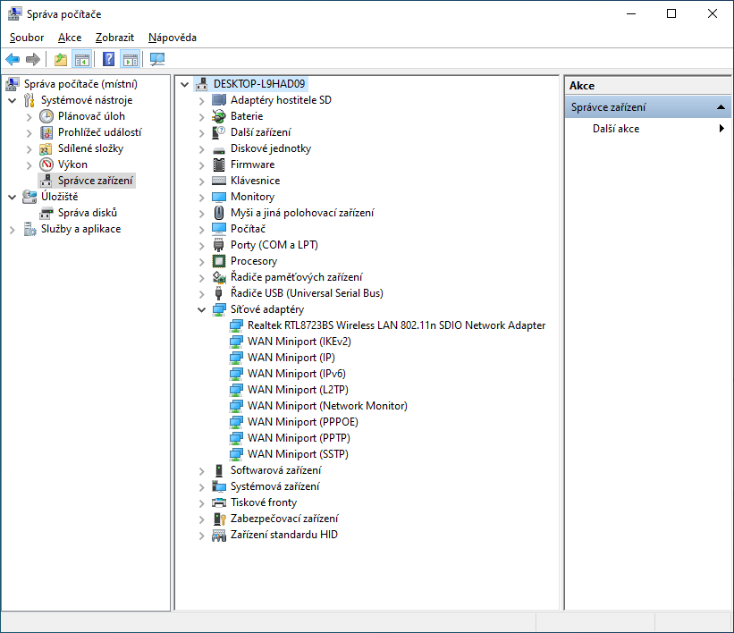

Po mnohých pokusoch sa mi poradilo nainštalovať Win 10, a aj ovládanie dotykom, wifi však nie a nie rozchodiť. Chip je Realtek RTL8723BS, stiahnuté priamo zo stránky výrobcu nepomohlo. Link zo stránky elektroda.pl - celý balík driverov pre tablet tiež nepomohol. Už naozaj neviem, čo s tým. Windows píše, že nie je nainštalovaný žiaden hardware.

Chcelo by to pozriet do device managera, ci tam vobec nejake nezname zariadenie vidiet. Kedze to je SDIO, tak to moze byt problem.

A co připojit nějakou USB wifi, ke které je funkční driver a následně nechat Win10, ať si ten driver na interní wifi stáhnou přes WU samy.

Jen tak pro zajímavost, v letošních Windows 10 1903 je ovladač pro RTL8723BS přímo v instalačce viz. obrázek. Chybí mi ovladače v položce "Další zařízení", ale wifi jede, jenže tady škoda slov.
