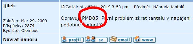

Co mas porad s tema 50 volty?
Resi se tu oprava PMD85, nevim jaky mas problem se zrakem nebo cetbou, ale ja tam vidim toto at delam co delam Smile
Kdyz budes potrebovat kond na 50V, tak si ho snad koupis na 50V a ne na 5.
