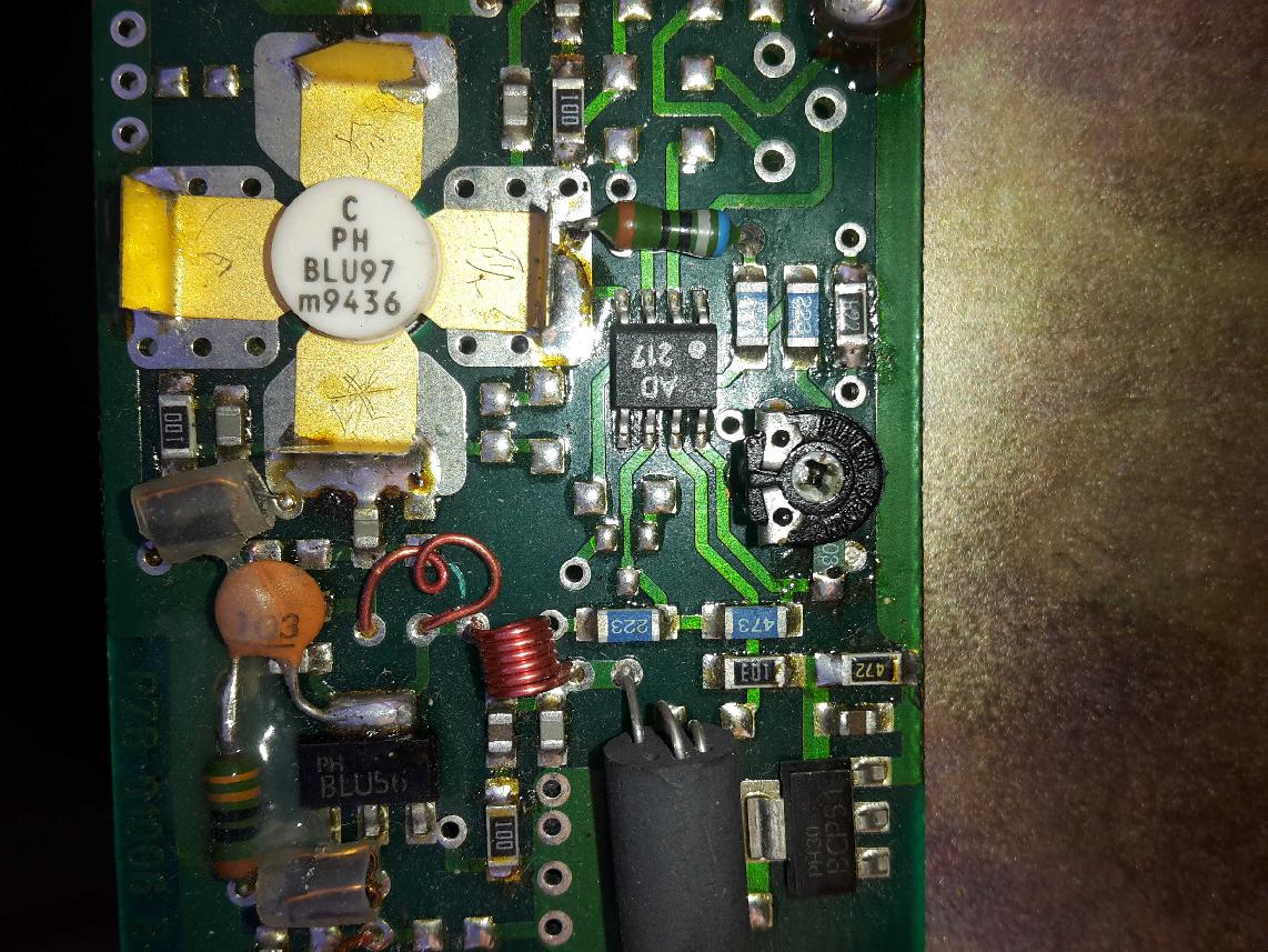

Na desce KS vysílače je krom VF trandů smd IO 2x4 nohy s trimrem který evidentně slouží pro nastavení klidového proudu trandů. Je na něm AD 217. Nic víc netuší někdo, co to je za IO?

Nemohl by to být AD8217: pdf.datasheetcatalog.com/datasheet/analogdevices2/AD8217.pdf

často to v takomto zapojení býva dvojica tranzistorov na stabilizáciu pracovného bodu.

Podle ruskych bratru to jsou nejake LDO, ale to asi nebude ono. Posli fotky.
http://chip.tomsk.ru/chip/chipdoc.nsf/vc1?readform&start=10000&view=smd&cat=A&count=500

ad217

Ajaj, tak toto vypada na ASIC sity na miru konkretnimu tranzistoru. Kdysi davno jsem se s tim setkal, svab pro optimalni funkci koncoveho stupne (IMD3 atd.) doladuje bias tranzistoru v zavislosti na teplote, aktualnich vykonovych pozadavcich atd. Tenkrat je vyrabelo par firem, ale byli tajemni jak hrad v Karpatech, bez NDA nepustili nic.
Ten koncak je z neceho masove vyrabeneho? A je to od nejakeho "uctyhodneho" vyrobce nebo Cina?

Je to KS z nějakejch datovejch modulů který jely někde kolem 450MHz. Snad na drahách?
