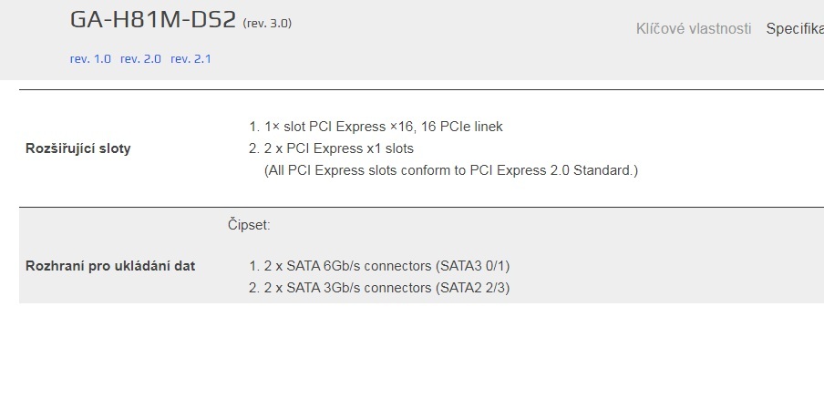

Vidím ,že je to SATA 3 . Aby v tom nebyl kámen úrazu Sad
i když dle specifikace moji desky by neměl být problém.

SATA3 by neměl být problém. Ty Windows7 jsou původní nebo SP1. Já mám instalačku bez SP a dělalo to podobné věci, s SP už to chodilo OK.
