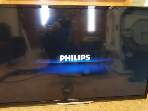

PříspěvekZaslal: čt září 12 2019, 11:04    Předmět: Citovat
Ahoj bohužial výmena NAND nepomohla , zobrazí iba logo a ostane zamrznute vid foto. Nemate nejaký nápad

PříspěvekZaslal: čt září 12 2019, 15:08    Předmět: Citovat
Po búrke ťažko povedať čo mohlo odísť.Napätia máš všetky v poriadku?
miro74
Založen: Jul 14, 2008
Příspěvky: 126
PříspěvekZaslal: čt září 12 2019, 15:17    Předmět: Citovat
napatia su všetky OK
Příspěvky: 36989
PříspěvekZaslal: čt září 12 2019, 15:25    Předmět: Citovat
Co bolo pocas burky pripojene?
miro74
Příspěvky: 126
PříspěvekZaslal: čt září 12 2019, 15:38    Předmět: Citovat
hdmi cez satelit ale ten prezil v pohode
