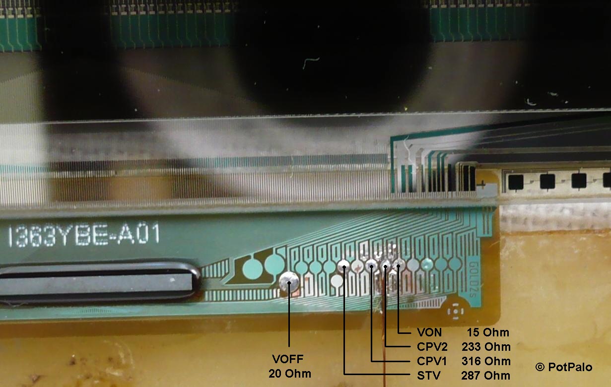

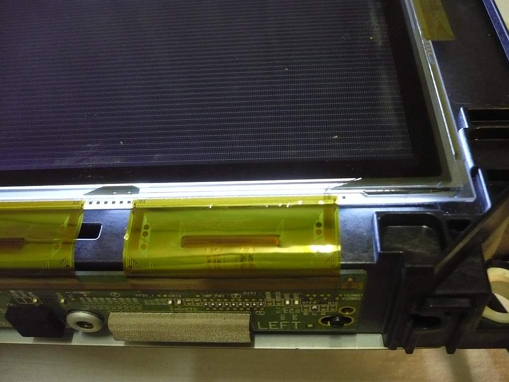

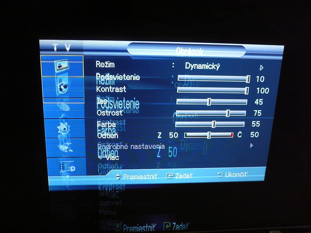

Samsung LE40A656A1F. Po zapnutí iba sústavne bliká LEDka. Rovnako ako s odpojeným T-CONom (to je správne, tak to má, skúšal som to aj na druhom dobrom TV), tak aj s ním. Na T-CONe som nameral niektoré napätia, iné tam boli nízke alebo žiadne. Panel je LTF400HC05, vraj sa kazí, a zoberie so sebou aj T-CON, preto osadiť nový T-CON je hazard. Odpojil som T-CON od panelu a nechal zapojený iba do MB, zapol TV, zrazu boli iné napätie. Tak som znova pripojil panel a zrazu mám aj obraz, aj napätia na T-CONe. Zaujímavé, že sa vie T-CON takto zablokovať, a odblokuje ho až zapnutie bez panelu.

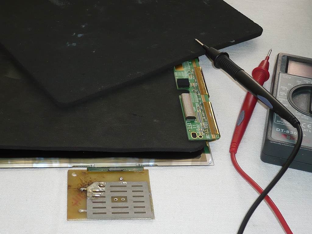

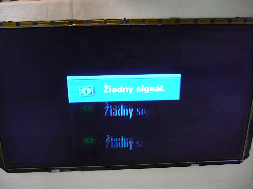

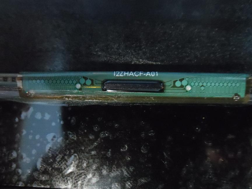

Obraz je zdvojený vo vertikálnom smere. Ako som pohol sklom, obraz naskočil dobre. Rozobral som panel, zistil že je to citlivé na pohyb na jednom páskovom vodiči. Už viem, čo ma čaká.

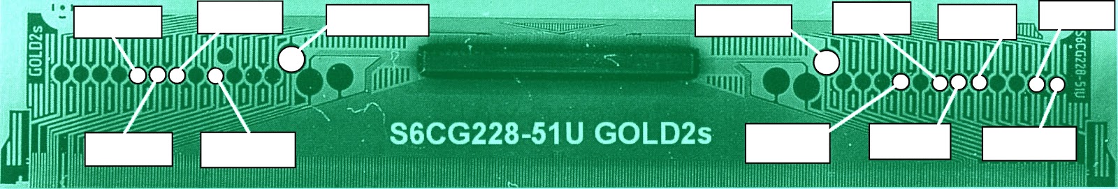

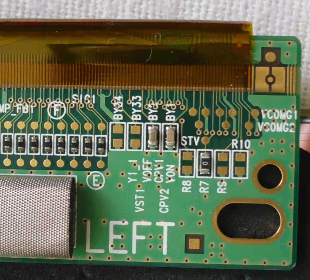

Na internete som našiel slušný obrázok toho bočného driveru, označenie S6CG228-51U GOLD2s, ale bez popisu signálov. Za popis signálov chceli zaplatiť, ale aj s obrázkom zadarmo mi pomohli, aspoň som vedel na ktoré piny sa mám zamerať. Tiež som našiel že zdvojený obraz spôsobuje signál CPV, riešili to pri inom paneli.
Trochu som to premeral:
VON - 15 Ohm,
CPV2 - 233 Ohm - pri pohybe strácal signál (viac ako 2K Ohm),
CPV1 - 316 Ohm,
STV - 287 Ohm,
VOFF - 20 Ohm.
Pri pohybe sa prerušoval signál CPV2, prepojil som ho 0,15 mm vlasovým vodičom. Tie plôšky sú naozaj maličké, s najtenším hrotom (vraj 0,4 mm, ale musel som ho ešte upraviť na tenší) v Solomon SL-20 pod 10x lupou som to robil na 5 krát.

Asi tam bude tých zlých spojov viac. Po dlhšej prevádzke to robí artefakty v obraze, ale iba trošku. Také tie ako keď jedna farba z farebnej škály je zmenená na inú. Ale keď pohnem-skrútim obrazovku, tak sa to opraví. Pokiaľ nieje uvoľnený alebo špinavý LVDS (idem pozrieť, ten máva takéto príznaky), tak asi zasa spoje v paneli. Toto odmerať by bol asi problém, keď je to iba v začiatkoch a po zahriatí, a prepájať všetky spoje, no neviem, oni sú na oboch stranách panelu...
Nechám to tak. Obsluha dostane informáciu, že pokiaľ po dlhom sledovaní bude dačo s obrazom, tak čo má robiť.
edit: prečistil som LVDS konektory alkoholom a zatiaľ je to v poriadku, artefakty to nerobí. Asi to bolo tým.
