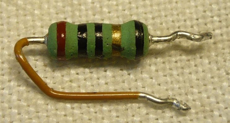

Podľa označenia podobného dobrého rezistoru osadeného na tej istej doske by tento mal byť 10 Ohmový. Otázne je na koľko Wattov. Priemer 3,4 mm a dĺžka 9 mm, to mi akosi nesedí na nič čo som našiel v e-šopách. Buď nesedí priemer, alebo dĺžka. Alebo v e-šopách neuvádzajú rozmer.
Samozrejme schéma nieje k dispozícií.

Od oka 1W, ale v podobným provedení se kdysi dělaly i 2W, dokud se dělaly poctivě.
Takže asi toto: https://www.tme.eu/cz/details/nfr1w-10r/rezistory-z-funkci-pojistky/royal-ohm/frn01wk0100a10/

V tvém rozměru to bude ∿1W - trochu záleží i na výrobci. Jako se Zdeňkova odkazu.
Byl jsem ti v kutlochu přeměřit stejné, anebo hodnotou podobné:
10Ω/0,75W-poj. má rozměr Ø3,5x10. V podobných hodnotách (při stejném rozměru) to jsou 1W-aťáky.
Pojistkové 2W-aťáky mají rozměry: Ø5x15 (Ø5 = největší Ø, tj. přes čepičky!). Jeden rezistor starší výroby (zdemontovaný z tvp) má rozměr: Ø6x15 (Ø6 = největší Ø, tj. přes čepičky!).

V rámci objektivity jen dodám, že ty 2W s podobným rozměrem byly drátový a neměly fci pojistky. Takže 1W.

V zdrojoch v starších LCD TV Samsung (rada LE32...) sú 10 Ohm 2W a sú rovnako vyzerajúce, akurát tuším ešte väčšie.
Skúsim ten 1W, čo také sa už môže pokaziť, že? Pako

On sa nemá ako hriať. Je tam na ... no, nechcem napísať na čo. Blok berie pracovné GND cez jednu zo siedmich skrutiek ktorými je prichytená DPS. Pokiaľ táto jedna skrutka chýba alebo je povolená, berie to GND z iného miesta, ale cez ten odpor, ktorý to dlho nevydrží, prepáli sa, a s ním aj niekoľko ďalších súčiastok. Takže normálne je ten odpor premostený. Je to taká malá pasca. Confused
