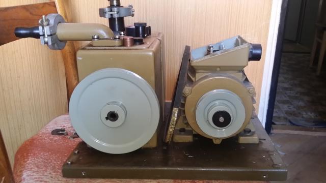

Zdravím,
chtěl bych se zeptat jaký olej se původně dával do vývěvy a jestli byl ten olej jedovatý- povedlo se mi ho trochu vylejt na parkety tak nevím jestli volat protichemickou jednotku Smile
Dále jakej olej bych tam měl dát novej.

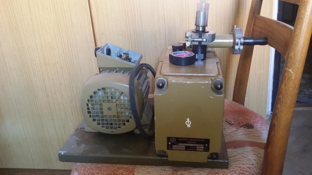

Údaje na štítku:
VEB MLW LABORATORTECHNIK ILMENAU 2DS4/1 tlak 5X10-4 torr 4m3/hod
ser.č 78255
Foto bez krytu řemenu

Co konkrétně v té vývěvě bylo, ti asi nikdo nepoví. Ale obvykle je vývěvový olej čistý parafinový bez aditiv. Nijak jedovatý by to tedy být nemělo i kdyz pít se to samozřejmě nedá. Já používám olej Robinair Premium, ale záleží jakou specifikaci vývěva vyžaduje.

Dříve se do vývěvy lil obyč M6A.ADčko nebylo nutný protože ve vývěvě se netvoří karbon.
Nový olej nalej buď Paramo K18 nebo přímo pro vývěvy je olej Paramo R2.Ten nezasychá a netvoří emulzi s vlhkostí.

Někdy bývá doporučený olej vyražen na výrobním štítku včetně množství.
