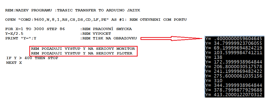

Problém :
Fungující program napsaný v turbo basicu = viz obrázek
Chci napsat = modifikovat pro Arduino = konvertovat do jazyka Arduina
výpis programu :
REM:NAZEV PROGRAMU :TBASIC TRANSFER TO ARDUINO JAZYK
OPEN "COM2:9600,N,8,1,RS,CS,DS,CD,LF,PE" AS #1: REM OTEVRENI COM PORTU
FOR X=1 TO 3000 STEP 86 :REM PRACOVNÍ SMYCKA
Y=X/2.5 :REM VYPOCET
PRINT "Y=";Y :REM TISK NA OBRAZOVKU
REM POZADUJI VYSTUP Y NA SERIOVY MONITOR
REM POZADUJI VYSTUP Y NA SERIOVY PLOTER
IF Y > 400 THEN STOP
NEXT X
Děkuji za rady respektive napsání jednoduchého prográmku
aby fungoval v Arduinu.

PříspěvekZaslal: pá srpen 30 2019, 7:57    Předmět: Citovat
Možná tak?
kód:
float x, y;
void setup() {
  Serial.begin(9600);
void loop() {
  for (x=1; x<=3000; x=x+86) {
    y = x/2.5;
    Serial.println(y);
    if (y>400) break;
  delay(1000);

PříspěvekZaslal: pá srpen 30 2019, 9:12    Předmět: Citovat
Dík - funguje to s úpravou a s nežadoucím cyklováním :
float x, y;
void setup() {
Serial.begin(9600);
delay(10000); // v teto dobe spustim seriovy monitor
void loop() {
for (x = 1; x <= 3000; x = x + 86) {
y = x / 2.5;
Serial.println(y);
if (y > 400) break;
delay(1000);
namerene hodnoty :

problem je ale v tom že NEREAGUJE NA
delay(1000);// NA KONCI PROGRAMU
STALE STEJNÉ CYKLOVANI PRO delay(100); AZ delay(10000);
DALSI PROBLEM ZE SE PROGRAM NEZASTAVI
PO DOSAZENI HODNOTY Y =400
JAK SEM POZADOVAL ALE FURT PRACUJE DOKOLA = cykluje
TO JSOU TAKOVE MALICKOSTI KTERE ODRADÍ ZACATECNIKA
PROSTE AT DAM POVEL STOP NEBO END KAMKOLIV
KOMPILATOR MI TO NEVEME
MOC DEKUJI ZA RADU

elnovy napsal(a):
Je to tím, že funkce loop se volá neustále dokola. Tj. voláním break se přeruší vykonávání cyklu for a poté se opět volá funkce loop. Jestli chceš aby se při (y > 400) přestal program vykonávat, tak místo break napiš např. while(1)

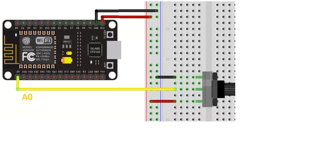

Co to má dělat = popis funkce:
1. program musí běžet rychle furt dokola
2. na pinu A0 procesoru ESP12 = viz obr. se nepřetržitě měři napětín DC s rozlišením 10bitu
tzn 0-1024 bude naměřená hodnota = X
3. transformace naměřené hodnoty dle tabulky takto :
Y= fce(x) dle tabulky : //nechci vyjádřeni nějakou funkci ale jen obecně tabulkou napŕiklad
X = 0-100 trvale Y= 0
X = 101-200 trvale Y= 3
X = 201-300 trvale Y= 6
X = 301-600 trvale Y= 9
X = 601-800 trvale Y= 15
X = 801-900 trvale Y= 18
X = 901-1300 trvale Y= 20
s možnosti rozšiření tabulky na vice hodnot !!!
hodnota Y se bude trvale odesilat na seriovy port rachlosti 9600
jedině tehdy pokud bude splněna podmínka Y je větši než 10 !!!
konec zadání verze 1
Děkuji za pomoc ...pracuji na tom ale jak se znám zase mi
Kompilace nepude = se zastaví
