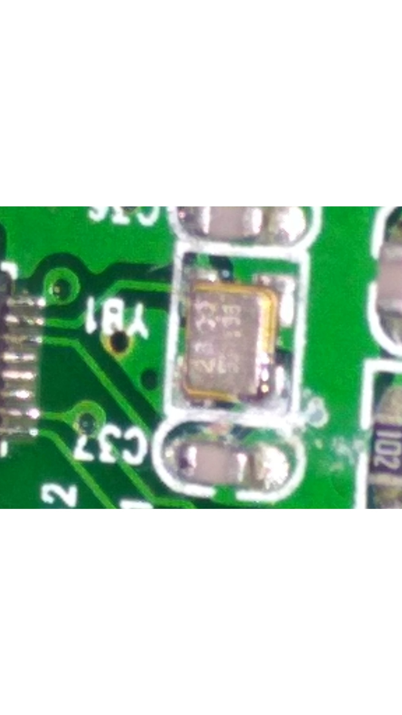

Zdravim Vsetkych, potreboval by som zistit hodnotu krystalu 2600
Na google nemozem najst datashet. Dakujem V.133

Ze by 26Mhz?
Příspěvky: 12581
PříspěvekZaslal: ne srpen 18 2019, 17:18    Předmět: Citovat
jak ten krystal vypadá ?
dej sem fotku . . .
to číslo nemusí být kmitočet, ale jen kód . . .

foto

Já tam vidím 28 00. A to i přes mizernou kvalitu fotky. Jinak se nejedná o krystal (2 vývody), ale o krystalový oscilátor (4 vývody) v provedení SMD. V případě pochybností o kmitočtu je možné získat údaje o typu ze servisního manuálu přístroje, ve kterém se to tajemství nachází. Ovšem pokud je to tajemství...
Příspěvky: 3968
PříspěvekZaslal: ne srpen 18 2019, 20:28    Předmět: Citovat
Já myslím, že je to krystal, má to dva výstupy a na nich dva kondíky na zem. Oscilátor má jen jeden výstup bez kondíku.

Vypadá to jako typické zapojení krystalu u procesoru. Dva piny jsou pouzdro (zem), dva vývody krystalu s kapacitou k zemi. Klasika... Taky vidím hodnotu 2800,ale otázkou je, jestli to je 2,8MHz nebo 28MHz - přikláním se k první variantě.

Ahojte. Ano 2 piny su puzdro a 2 piny idu na procesor ES 122443. Na fotke to skor vypada na 2800, ale pod lupou je 2600
V.133
Krystal je z reproboxu ibizaPORT 15UHF-BT, hlasitost je polovicna z USB aj FM radia, hovorove slovo z bezdrotoveho mikrofonu OK. Servisny manual som nikde nenasiel, ani podla chassis jednotlivych dosiek plosneho spoja, ani datashet na integ. obvody. Dakujem za odpoved

Aj, ked je vypnuty mikrofon tak radio ma polovicnu hlasitost

Ale to je relativní. Poloviční vzhledem k čemu? Směrodatné je, jest-li lze nastavit hlasitost dostatečnou. Kromě toho mně není jasné, jak souvisí ten krystal s tímto problémem...

praveze nejde nastavit dostatocnu hlasitost i ked je volume na maximum. Podobny problem som mal na radiu aiwa a s tvojou radou masar som vymenil krystal na tunery a bola hlasitost OK.
Příspěvky: 13848
PříspěvekZaslal: po srpen 19 2019, 13:39    Předmět: Citovat
Jenže to byl rezonátor mf 10,7Mhz. To, co jsi vyfotil, je krystal pro zdroj hodin procesoru. Wink
