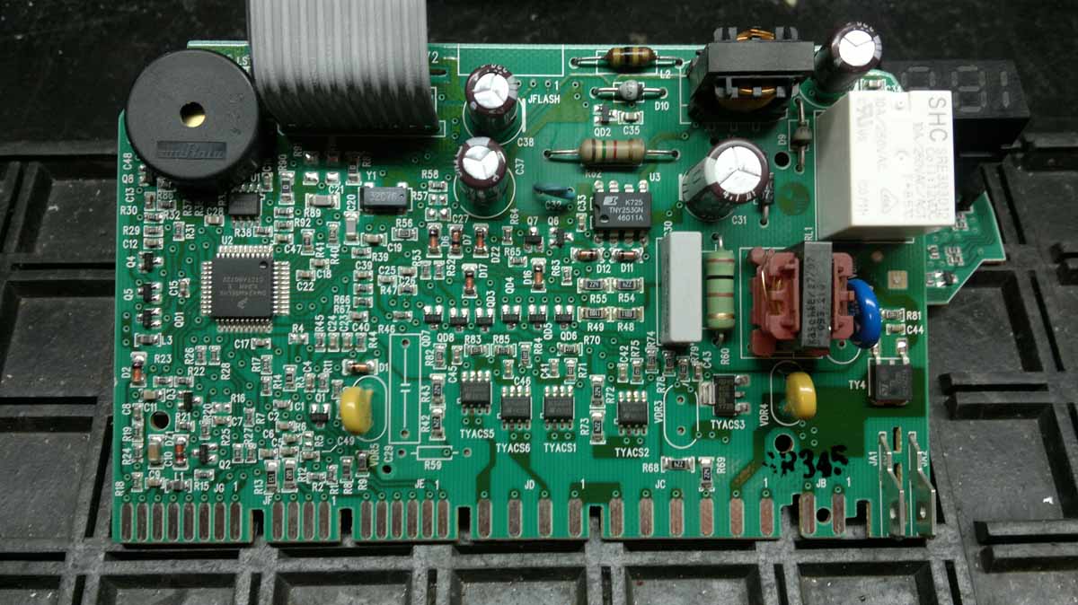

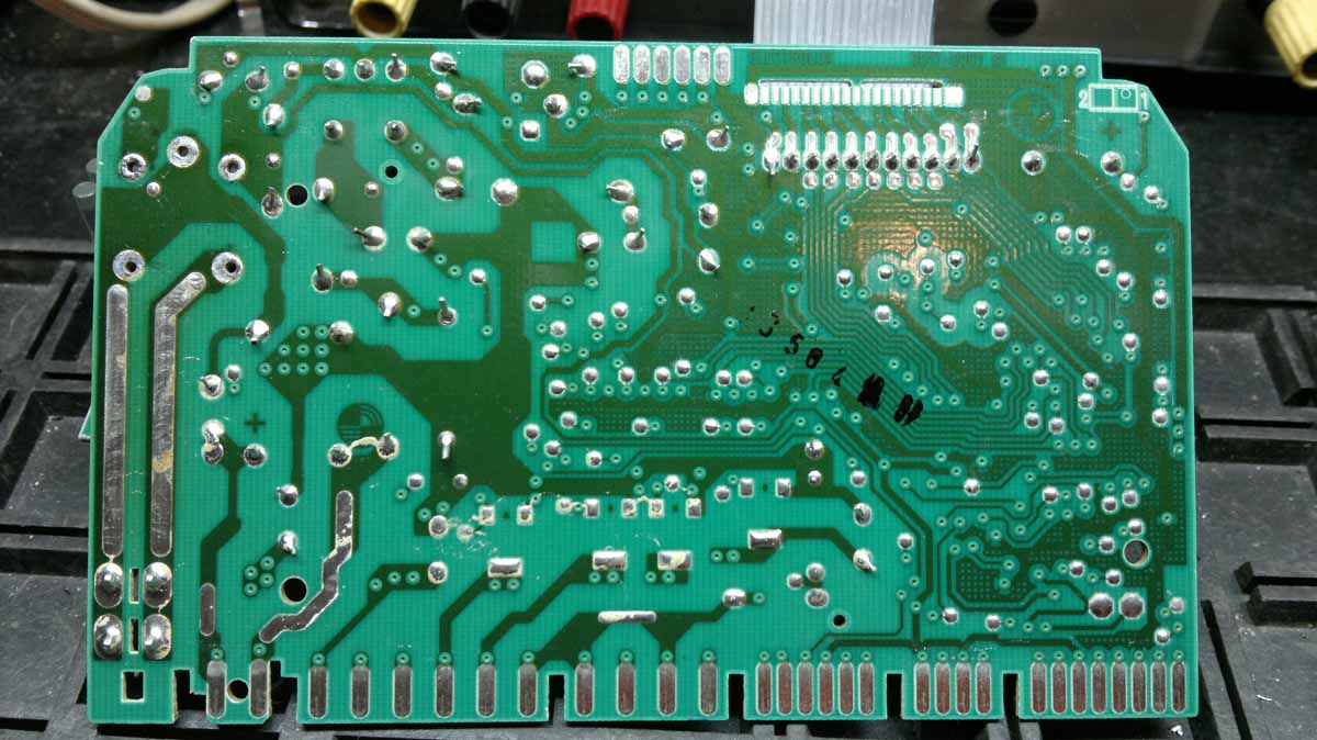

Jodr
Založen: Jan 20, 2008
Příspěvky: 1416
Bydliště: na vejminku
PříspěvekZaslal: pá srpen 16 2019, 17:51    Předmět: Citovat
Značení nevidět Sad( ale fotky snad napoví...
 Velikost:  130.72 kB
 Zobrazeno:  196 krát
 Velikost:  123.66 kB
 Zobrazeno:  173 krát
Příspěvky: 16550
PříspěvekZaslal: pá srpen 16 2019, 19:00    Předmět: Citovat
JirkaCZ napsal(a):
Tohle nemůže být závadou na relé, ale spíš nějakého dalšího obvodu který si myslí, že není nutné ohřívat vodu.
Ne, to bude v součástkách v tom obvodu pro sepnutí toho relé. Ten obvod asi normálně spíná, ale povel dál na relé nepokračuje z důvodu vady spínacího prvku nebo jeho součástek.
