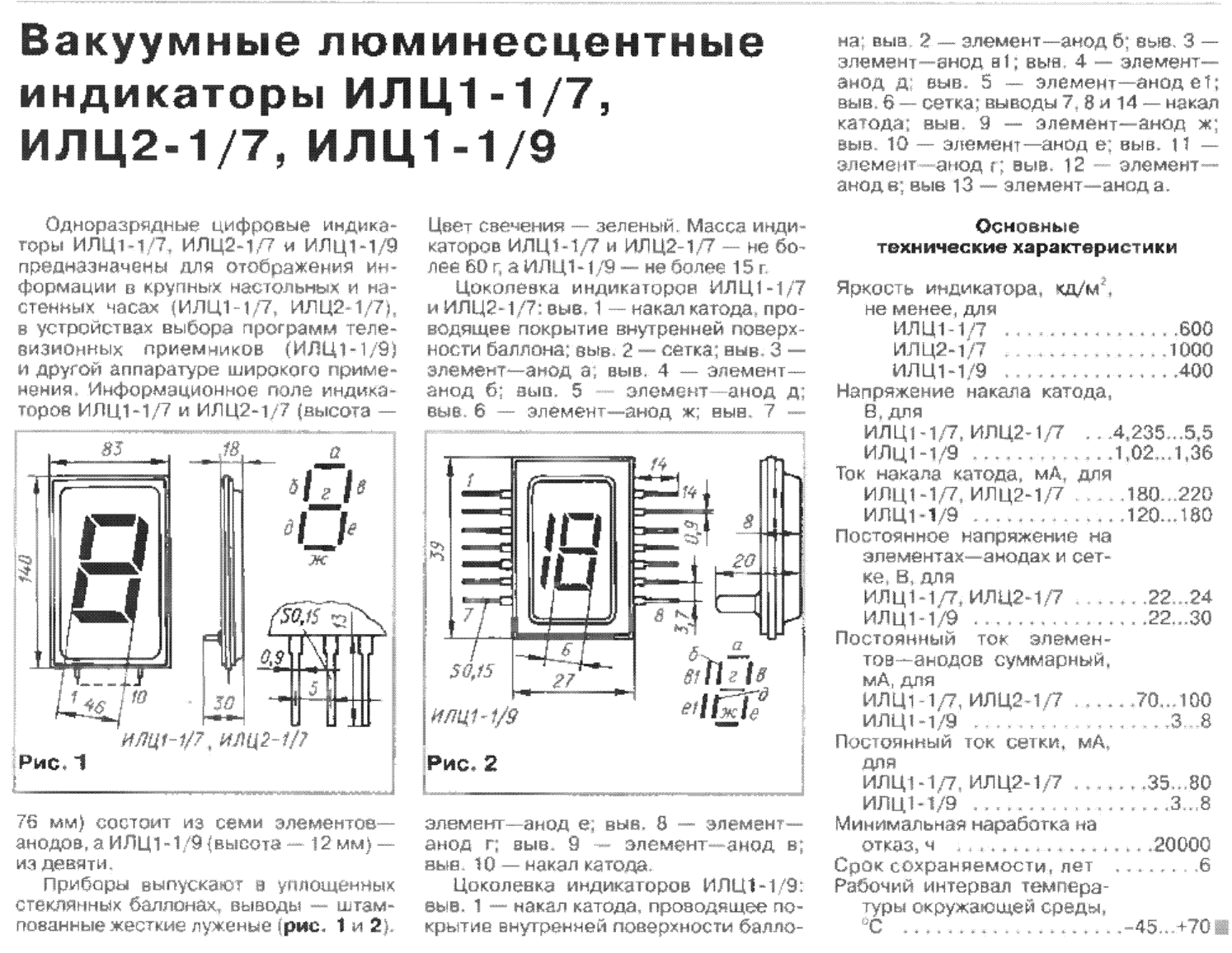

PříspěvekZaslal: st srpen 14 2019, 5:54    Předmět: Citovat
 Velikost:  126.61 kB
 Zobrazeno:  160 krát

PříspěvekZaslal: st srpen 14 2019, 7:29    Předmět: Citovat
dankešen..sice po rusky neviem..ale z cisiel a skratiek mA ,,B..som z toho porozumel vsetko co som potreboval Wink

PříspěvekZaslal: st srpen 14 2019, 7:48    Předmět: Citovat
shora
jas v cd/m²
napětí žhavicího vlákna V
žhavicí proud mA
ss napětí na segmentech anod V
ss proud anod celkový mA
ss proud mřížky mA
minimální počet hodin do selhání (MTBF) h
doba skladovatelnosti let
okolní teplota °C
vlákno se obvykle žhaví neusměrněným napětím ze spínaného zdroje, přižhavením se dalo nakrátko kompenzovat umírající displej.
I když zrovna u rusa bych se toho nebál, používali na stimulaci emise tak jadrně dotované povlaky katod, že by z toho v bojácnějších zemích hygienikovi vypadaly hrůzou vlasy.
