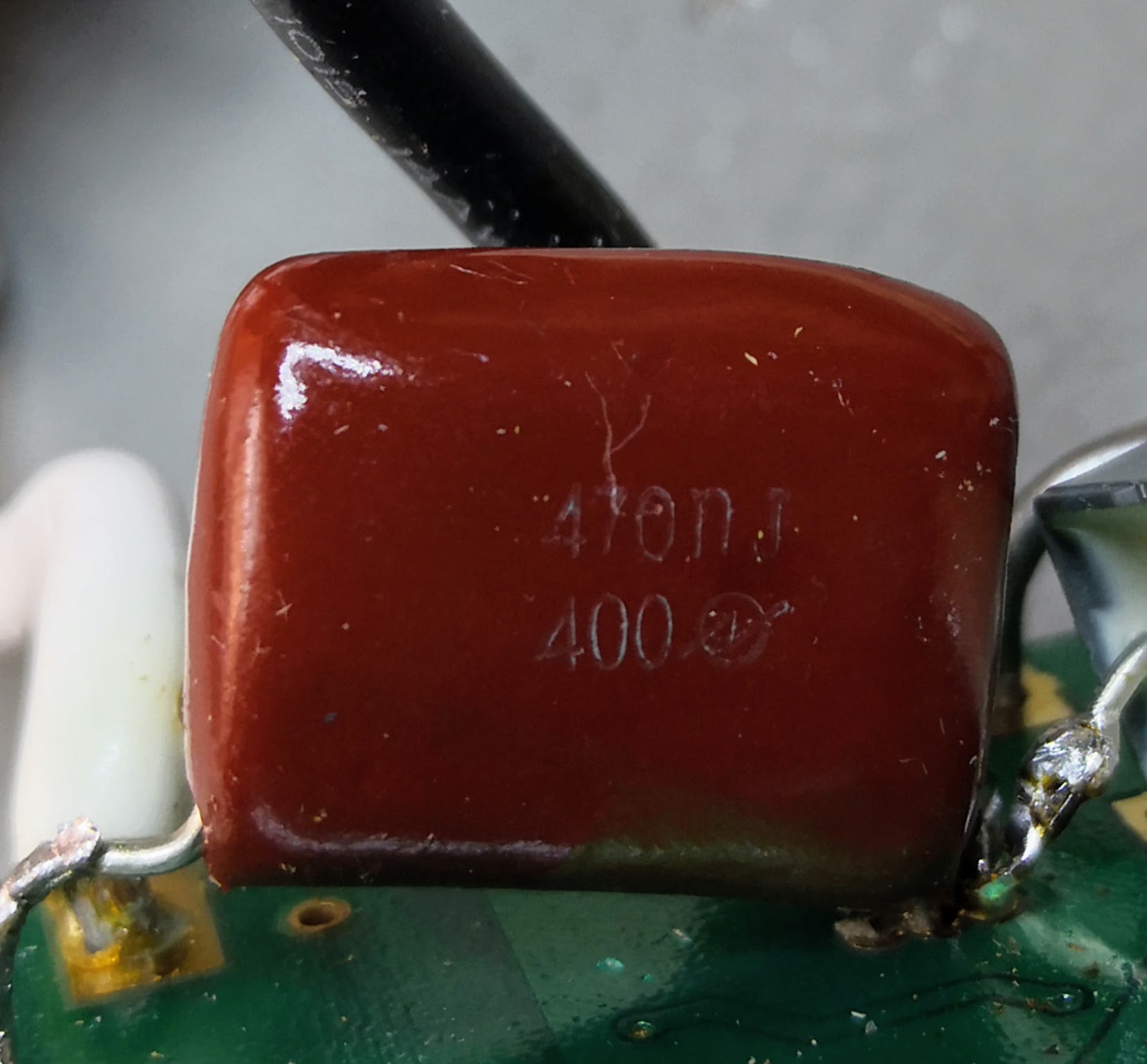

Podle potisku (foto) má být kapacita kondenzátoru 470nF nebo 47x10^0=47nF na 400V v 5% toleranci? Podle měření má kapacitu asi 280nF.

Pokud je zapojenej někde na síťovým napětí, tak bude prostřílenej, běžnej jev. Má mít 470 n.

Takovej nevypadá jako X2,vyměnil bych ho rovnou za šedivej X2 na 400 nebo 600V.
BTW.Tyhle červený kondenzátory se snažim nepoužívat,nevim proč,ale "nevěřim jim ani slovo od chvíle,co se objevily".Modrý ještě budiž,ale červený a tmavozelený fakt ne.To spíš TC206-208 a jen tam,kde netřeba X2.
