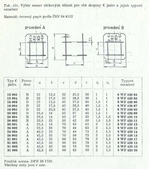

Viete mi niekto napísať, aké rozmery má plechové jadro na sieťové trafo tvaru C 20 004? Uvádza sa pri stavbe Zetawatt 2020. Prípadne, kde sa dá nájsť zoznam jadier C (CC), s EI nemám problém, ale céčkové sa mi nepodarilo nájsť. Vopred vďaka.

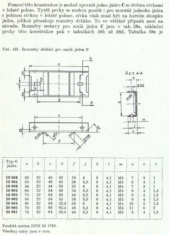

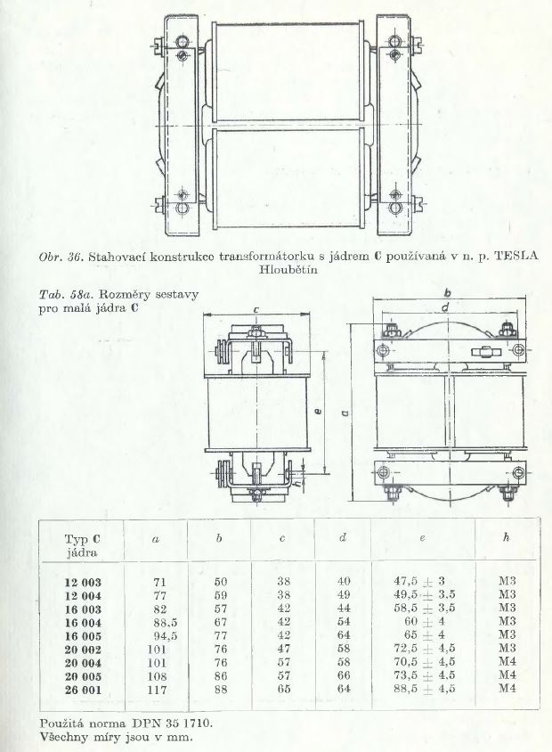

Tu máš rozmery jadier C
z knihy A. Vašíček: Typizované napájecí transformátorky...
 Velikost:  86.53 kB
 Zobrazeno:  96 krát
 Velikost:  76.99 kB
 Zobrazeno:  85 krát
 Velikost:  94.34 kB
 Zobrazeno:  104 krát

Ďakujem josek. Včera som kvôli tomu na internete premárnil viac hodín hľadania.

Tiež ďakujem Honza - kokúň. Podľa týchto odkazov dokážem zistiť rozmer samotného jadra, v prípade joseka to boli kostričky, čo ma mierne zneistilo, lebo ich rozmery sú väčšie o viac, než by som bol predpokladal. Teraz plocha mojich plechov úplne sedí, t.j. mám naozaj 20004.
Škoda, že som sa v hľadaní spoliehal viac na svoje sily, než na ebastlírnu. Iba som stratil čas.
