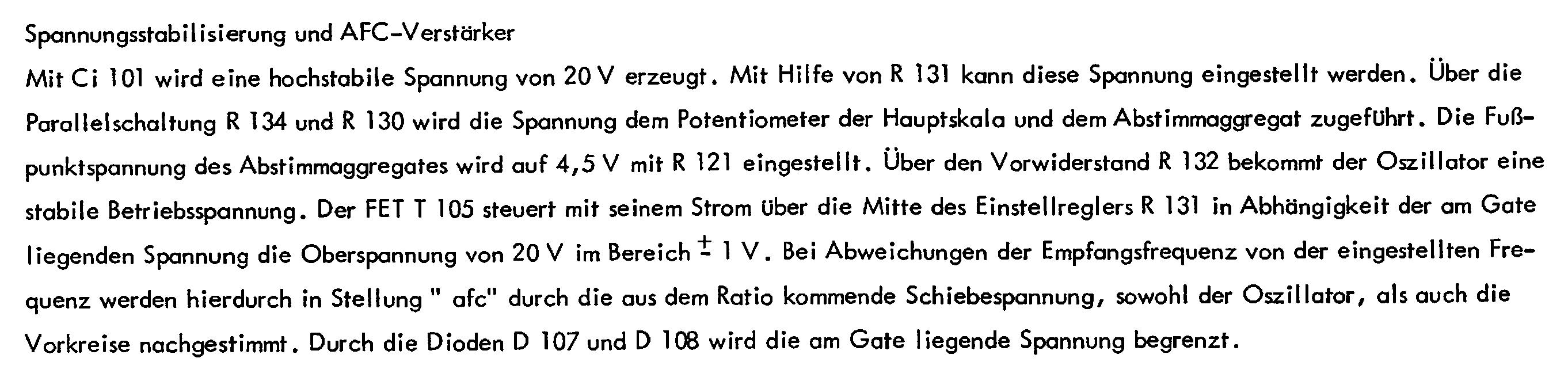

Dobrý den,opravuji starý receiver s gramofonem Audio 400.Nejde příjem UKW,není ladící napětí na varicapech.V obvodu je zapojen IO MPE 6030A.Nikde nemohu sehnat dokumentaci pro případnou náhradu.Prosím o pomoc.Předem děkuji.

ADUS46 napsal(a):
a na vývodu č.2 toho brouka je napětí ?
mělo by tam být cca 24V . . .
tady je volně schema v pdf
Příspěvky: 12603
PříspěvekZaslal: ne srpen 11 2019, 22:52    Předmět: Citovat
ten MFE 6030A je nějaký přesný stabilizátor . . .
přesná náhrada nejspíš nebude, ale je to asi něco jako "723" . . .
 Velikost:  228.62 kB
 Zobrazeno:  87 krát

PříspěvekZaslal: po srpen 12 2019, 8:15    Předmět: Citovat
Diky za radu.Na vývodu 2 je +24V.Objednal jsem fet BF256B,jestli ten není vadný.Dokumentaci už mám.S pozdravem.
Příspěvky: 12603
PříspěvekZaslal: po srpen 12 2019, 10:08    Předmět: Citovat
ADUS46 napsal(a):
podle čeho soudíš, že je fet vadný ?
jaké napětí máš na vývodu č.4 a na vývodu č.6 ??
. . . podle mě by to mělo ladit stanice ikdyž bude FET vadný, akorát nebude fungovat AFC . . .
nejdříve ten fet úplně odpoj a měř napětí
jaký úbytek je na odporu R132 ? (napětí před ním a za ním)
tam by mělo podle rozpisu být cca 20 a za ním cca 15 V . . . (napájení oscilátoru)
. . . osobně hádám, že bude proseklý některý z průchodkových kondíků . . .

PříspěvekZaslal: po srpen 12 2019, 19:21    Předmět: Citovat
Teď když mám schema,máš pravdu o Fetu.Ubytek na R132 žádný,protože na špičkách 4,3,6 není napětí.Vstupní díl je v krabičce je k němu špatný přístup a navíc na tišťáku nejsou označené průchodky C103,C107,C113 a C126.Zítra to projdu s ohmetrem a pak nahradím těch 15V venkovním zdrojem a zjistím jestli je vstupní jednotka funkční.Mezifrekvence dle šum je asi OK.Díky za radu.

PříspěvekZaslal: čt srpen 15 2019, 16:57    Předmět: Citovat
Dobrý den,vracím se k problemu, IO MFE 6030 je vadný a nesehnatelný.Vlastním Brauna Regie 550D a ten má stejný vstupní díl UKW i ladění.Ten ale už používá jako stabilisátor LM723.což je MAA723.Takže udělám tišťák s tou 723.Mám ještě dotaz,nechodil jeden kanál nf.Vadný transistor a ellyt.Když jsem to měl rozebrané změřil jsem ostatní ellyty, vazební i blokovací.Všechny mají podstatně větší kapacitu.Ellyty 4M7 mají hodnoty 6M3 a 6M7 a ellyty 10M mají hodnoty 15M2 a 16M8.Stroj je starý 40 let.Nové ellyty jsou spíše v minusové toleranci.
