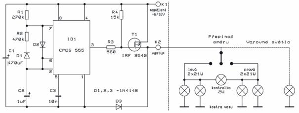

Zdravím všechny. Předem se omlouvám za dané téma,ale už nevím jak to vyřešit. Potřeboval bych vyrobit a nebo koupit přerušovač led blinkrů 6v.
Koupil jsem 6-12V Led řárovky( fungují od 4,5V), odběr 2W na aute jsou 2ks.
Nejprve jsem koupil přerušovač z číny 6-12V Blikání při 6V je moc rychlé,když ho napájim 12V, pracuje podle představ.
Našel jsem schéma s NE555, LED žárovky stále lehce svítí a blikání je rychle. Na žárovku to funguje. Ještě mě napadlo na výstup dát relé a pak by blikání nebylo závislé na odběru.
Existuje nějaké jednoduché řešení nebo komereční,které funguje? Moc děkuji za pomoc, radu

2 věci:
1/ u blinkrů je to tak, že pokud řidič zmáčne páčku, tak ihned svítí blinkr. Není to tedy tak, že řidič zmáčné páčku a "strefí" se náhodně do periody ON-OFF.
2/ autoelektrika je specifická, že musí být odolná vibracím, rušení, a teplotám. Ze zpráv známe případy, kdy začne mrznout a samovolně začínají hořet auta od elektroinstalace.

Uprav si ten přerušovač z číny. Když je perioda blikání závislá na napětí, bude tam kondík, stačí vhodně navýšit kapacitu. Bezpečnost instalace v automobilu je samozřejmě celá na Tobě.

Z china jsou i s trimrem , ale hlavně W . Musí být téměř od nuly .
