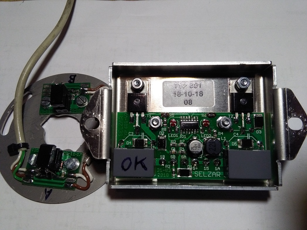

Nesetkal se někdo s tímhle typem zapalování?
Jedná se o bezkontaktní zapalování pro Velorex typ 601 SELZAR.
Majitel ho přepoloval.Je tam jeden SMD IO 14pin,který má vybroušené označení.

Tady je fotka:

Co se na to zapojení dívám, tak to mají docela ošetřené diodami/transily.
Takže pokud to nevalí, je to ve zkratu, zaměřil bych se napřed na tyhle větší součástky v pouzdrech DO2xx.
Jinak to zapojení (pokud máš dobře orientaci pouzdra) by mohlo být asi takhle:
1.: vstup B
5.: vstup A
6. +V
9.: výstup A
10.: výstup B
14.: GND
(ostatní vývody nejdou rozklíčovat)
Zkus mrknout na nějaké integrované budiče pro tranzistory (nevím, jestli jsou tam bipolární, nebo FETy).

Odpory R5 a R6 jsou napálené,avšak funkční 47ohm.Také tlumivka je připálená ale funkční.
Vše ostatní se zdá být vpořádku.Bude odpálený ten IO,nebere žádný proud.

Připomíná to CMOS 4093 nebo 4069, ale tak jednoduchý to asi nebude, navíc CMOS se při poruše projevuje spíš pěkným příkonem a topením. Jednočip by ale snad někdo do hadraplánu nedal, leda je to sadista...

IO má napájení zem č7 a + č14.
Na 1a6 jsou LEDky a na 3a4 jsou výstupy.
Asi to budu muset celé namalovat.

PříspěvekZaslal: út srpen 06 2019, 15:01    Předmět: Citovat
No bude to nejlepší, protože z té fotky, vyfocené s bleskem, nejde poznat, kde je klíč pouzdra.
Já to bral naopak.
Vem to ven na dvorek a vyfoť to při sluníčku, jinak to stojí za ...

Klíč je vybroušený i s popisem.
Hádám očíslování podle napájení.

Opravdu to vypadá na 4093.

Trochu mi hlodá v hlavě to, že jsou LEDky pověšeny na samostatné piny.
Potom bych to viděl opravdu na jednočip.
Zkus obkreslit celé zapojení švábu, taky se zaměř na to, jestli nejsou některé piny spojené.
