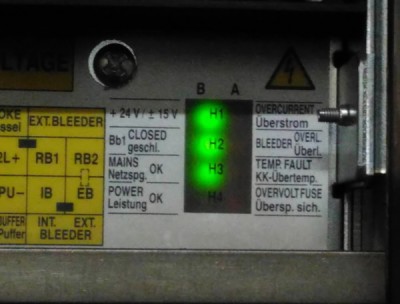

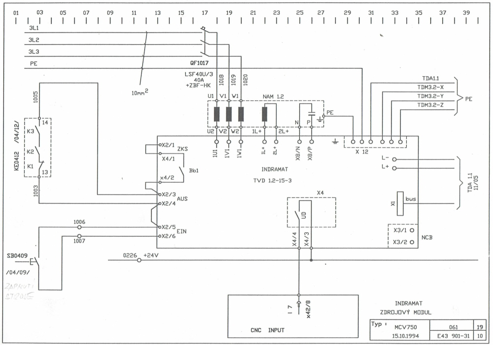

Začnu odzadu. Pod pojmem poladit výměnu si představuji snížit rychlost na polovinu při najetí na bod výměny (strojní parametry přepsat umím, ale v manuálu není rozepsáno které to jsou) a dále lehce změnit bod výměny (osa Z) rychlost výměny je už jen v nastavení pneumatiky.
- Jako nefunkční se jeví blok TVD. Všechny starty a blokace jsou změřeny přímo na tom bloku, a pracují správně. Při zapnutí cvaká (cykluje) bezpečnostní (startovací) relé. Na bloku nesvítí zelená led H4, a při držení tlačítka start začne ta čtyrka červeně blikat.
-Závada nevznikla okamžitě, doba potřebná k "nastartování" se postupně prodlužovala, až to nebylo možné nastartovat:-(
