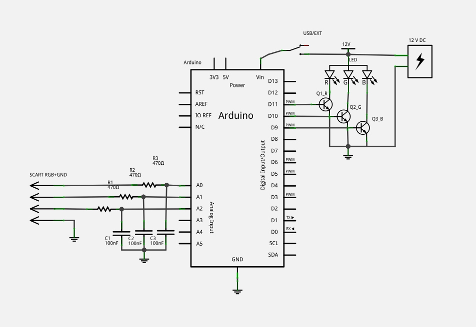

Prosím Vás mám takový problém.udělal jsem si takový ambilight pro chudé.Viz schéma.TV mám spojenou klasickým PC pomocí HDMI, vstup ARDUINa z VGA (D-SUB). Na noťasu pomocí kláves (pro klon obrazovek na LCD i na D-SUB mi to jede jak má).
Na stolním PC mám problém.Jelikož mi Windows to zapojení s ARDUINEM nerozpozná jako monitor ,takže nemohu naklonovat obrazovky a nejde to vůbec.
Nevím jakou metodou by šel obejít VGA out,aby si myslel,že i mé zapojení je monitor a pustil mě do klonování obrazovek.
Když jsem měl zapnutou TV přes HDMI a připojil druhou přes VGA out,tak se ve Windows ozval klasický oznamovací zvuk,že je připojené zařízení.Po naklonování obrazovek jsem měl dva stejné obrazy na obou TV.
Pokud mi někdo pomůže budu velice rád.
jedná se o PC optiplex 390 desktop. grafika INTEL HD graphics

Trochu odhaduju, že je to nějakou detekcí připojené impedance. Můžeš mrklnout třeba SEM.
Případně mu vnutit druhý monitor z USB jednoduchou externí "grafikou"
Příspěvky: 8393
PříspěvekZaslal: ne červen 02 2019, 23:13    Předmět: Citovat
Vzhledem k tomu, že u VGA se dalo čekat cokoliv, v některých ovladačích šla detekce na VGA vypnout a tak si výstup vynutit. Standardně detekce probíhá přes piny 12,15, kde jsou k dispozici seriová data. Ale protože to starší monitory neměly, musí jít VGA aktivovat i bez nich. Je taky možné, že si to jen hlídá zakončení RGB, má být 75Ω. Může si hlídat i H a V sync.

tuším že u VGA dsub musí být přizeměný 5 pin aby si grafika myslela, ža na ní je připojený monitor, bohužel asi u novějších widlí bude problé vnutit jim rozlišení jaké chceš.

Tak je to jak jste řikali.Musí být ukončeny větve R,G,B.Připojil jsem na odpory 75R proti GND.Zatím jsem to zkusil jen se zástrčkou ,kterou jsem vložil do PC.

Ještě jednou si Vás dovolím obtěžovat. Dnes jsem měl čas vše vyzkoušet.Vše funguje.Jen mám problém s tím,že regulace RGB je znatelná blikáním.
Zkoušel jsem,že jsem na TV dal celé modré pozadí.Na drainu MOS-FETU pro barvu B jsem naměřil 9V. Při videoklipu atd.. se samozřejmě napětí,snižuje a zvyšuje dle vstupního signálu.LED pásek mám napěťový RGB 12V
otázka je : Dá se s tím něco udělat? Napadlo mě snížit odpory R1 a R3,ale nejsem si úplně jistý jestli to bude správná cesta k úspěchu.
ještě doplním,že mám oproti schématu u každého tranzistoru doplněn rezistor 10K mezi Gate a Source. S vlastním programem v ARDUINu jsem žádné úpravy nedělal
EDIT: to blikání je i na noťasu kde jsem nemusel ukončovat signály RGB odpory 75R

To by chtělo přeložit do češtiny a upřesnit. Ty ledky mohou blikat ze dvou důvodů. Buď je nízký kmitočet PWM na výstupu. To by pak blikalo, i když na vstup přivedeš místo videa ss napětí. Frekvence PWM je věc Arduina. Neprogramuji, takže netuším, jak se to řídí...
A nebo to bliká, protože na videovýstupu je vždy vertikální zatemňovací interval. Tedy standardně z VGA 60Hz. Zkus nastavit VGA refresh na 100Hz, jestli se něco změní. Jinak by nejspíš šlo úpravou SW, případně s přivedením signálu V-Sync v tomto intervalu LEDky nechat svítit na úrovni posledního řádku. Ale řekl bych, že pro "Ambilight" se bude provádět nějaké průměrování, nejspíš složitější než dělají ty kondenzátory na vstupu.

Moc díky za odpověď.Zkoušel jsem změnit tu obnovovací frekvenci.Mám na výběr jen možnosti 59 a 60Hz Sad
ovšem udělal jsem takový pokus.V programu irfanview jsem si postupně rozsvítil na celou plochu jednotlivé barvy . Při celé modré nebo zelené sice je blikání zpozorovatelné,ale není to nic hrozného.To by možná šlo opravdu řešit
úpravou PWM.
Ovšem když je na ploše jenom červená barva,tak je to blikání hrozné.Je to jak když bych ubral proud na hranici svítivosti a zase ho rychle přidal.To bude ten hlavní efekt,který je tak hrozný,když zapnu video,ve kterém se všechny 3 barvy smíchávají k sobě
Je mi divné,že to dělá jen červená barva.Mám připojen ten stejný LED pásek na reg.zdroj a tento jev se při tomto napájení neděje.Čili v pásku chybu není

Tak dnes mám na to čas.Udělal jsem si napěťový dělič pomocí potenciometru.nechal zapojené barvy zelená a modrá z VGA výstupu, zapnul celočervenou plochu a do vstupu ,,červená" jsem připojil ten dělič.regulace od nuly do maxima funguje bez blikajících efektů. Takto jsem to zkusil se postupně s ostatními barvami.tento jev se neděje.Tzn. Frekvence PWM je v pořádku.Není potřeba nic s ní nic dělat.Spíš jen upravit (dodělat )tu vstupní část..

Tak bych pro jednoduchost zkusil zvýšit kapacitu těch vstupních kondenzátorů, Ze 100n třeba na 1u.
