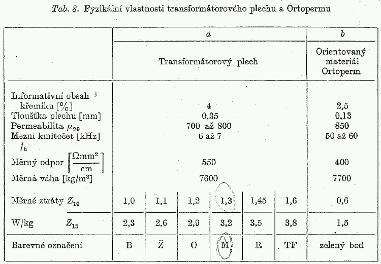

Trošku OT. prosím Tě co značí ta žlutá tečka?

Žlutá tečka je na obou kusech jádra, aby se při skládání daly jádra tak, jak byly před rozříznutím svitku. Pokud se dají opačně, zhorší se magnetické vlastnosti. Žlutá tečka značí tloušťku plechu 0,35mm který byl určený pro síťová trafa a zelená nebo modrá tenčí plechy cca 0,13mm vhodné pro náročnější aplikace - třeba výstupák lamp. zesilovače.

OPRAVA:
S tím že se zvětší ztráty při opačném složení jsem asi kecal... Magnetické vlastnosti orthopermu jsou výborné pouze v jednom směru magnetování, který by i opačným složením zůstal myslím zachován. Spíš jde pouze o to, že je to rozříznutý svitek a měl by se složit tak jak byl před rozříznutím (řez není nikdy 100% rovný). U C jader je právě toto kritické a hodně záleží na tom aby obě jádra k sobě přesně dosedly.

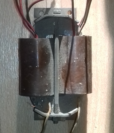

Našel jsem zatím jedno tráfko těchto rozměrů, chtěl jsem dát sem fotku, ale nějak mně zradila technika(mobil) nechce vydat obrázky. To tráfko je i se stahovací konstrukcí. Pokud by si jel do Vizovic, mohl bych to vzít tam. Honza

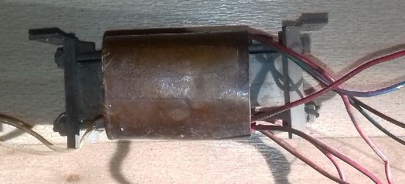

Tak jsem přemohl techniku, zde jsou fota trafa.

Taky jsem to nevěděl - ale našel jsem k tomu toto:
Značení jader se vzduchovou mezerou
Jádro se skládá ze dvou částí ve tvaru podkovy. Aby bylo zabezpečeno jejich správné sestavení, mají obě části na jedné společné čelní straně barevnou polohovou značku. Barva polohové značky udává zároveň šířku pásu, ze kterého je jádro navinuto a dále na vnějším závitu každé poloviny je označeno pořadové číslo.
ŽLUTÁ         tloušťka pásky 0,35 mm
ČERVENÁ     tloušťka pásky 0,30 mm
BÍLÁ            tloušťka pásky 0,27 mm
ZELENÁ       tloušťka pásky 0,15 mm
