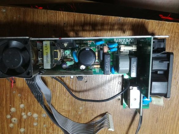

Dobrý večer,
obracím se s prosbou.
PC jsem koupil nefunkční.Vzhledem k tomu,že v roce 1996 to byl můj první PC,tak na mne dolehla nostalgie když jsem jej viděl.
http://www.clous.cz/olivetti-pcs-11/
Neznáte náhodou někdo tento zdroj?

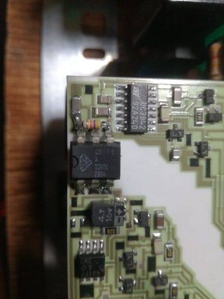

Zdroj nejede (3krát v něm lupne a nic.napětí na sekundáru žádné.)pojistka atd samozřejmě OK.zaráží mne hlavně tato úprava viz.foto.Ten optočlen tam určitě od výroby nepatří.Samozřejmě může být plnohodnotnou náhradou,ale chtěl bych mít více info.
Kondenzátory jsem měřil,ale nevěřím,že je chyba v nich.
Moc by mi pomohlo schéma,ale to asi nezískám.
označení zdroje : olivetti 470839E

Ten UC3842 nema niekde v napajani maly filtracny elyt?

Ano je.Ten jsem samozřejmě kontroloval.Ten je OK.

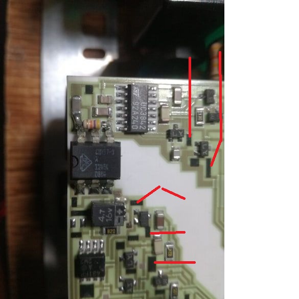

Dnes mám chvíli čas,tak jsem se do toho opět pustil.našel jsem vyschlý kondenzýtor 4,7/10V (hned po optočlenem).UC3842 mám koupený nový ale zatím jsem jej neměnil.
Mám totiž otázku..Ty černé spoje viz.obrázek jsou předpokládám propojky.50% těchto cest není průchodných anebo mají odpor 200R,600ohmů atd.To předpokládám není v pořádku.Pokud se jedná pouze o propojky ( jak je to třeba u dálkových ovladačů) ,tak to budu muset opravit.COž nebude problém,jen abych neudělal nějakou hovadinu

Ak tie cierne spoje nevedu ponad ine cesty, tak to nebudu len prepojky, ale odpory.

Toho jsem se bál Very Happy Very Happy trošku mě to bylo divné,ale zase si říkám,proč by teda výrobce tam nedal přímo SMD odpory,když na některých částech jsou :/

Asi Taliani zlacnovali vyrobu.
Příspěvky: 16857
PříspěvekZaslal: so květen 04 2019, 15:53    Předmět: Citovat
Přesně tak, změř je ohmmetrem. Propojky by byly jednodušší i levnější a logicky drátkama.
Příspěvky: 37500
PříspěvekZaslal: so květen 04 2019, 15:55    Předmět: Citovat
Len s cim porovnas nameranu hodnotu?

No vzhledem k tomu,že jsem teda asi ,,blbě" uspokojil v tom,že to mají být propojky tak jsem hodnoty porovnával mezi sebou.Schéma tomu nemám,ale již mám otevřené klasické zapojení UC3842

V prvé řadě zjisti, jestli má UC.. napájení a je v normě, jestli jo, tak co leze z výstupu. Občas jsem zdroje s UC zkoušel tak, že jsem je připojil na externí napětí. Samozřejmě po odpojení toho interního obvodu napájení. Jinak bacha, při tomto způsobu se může někde na tom externím zdroji vyskytnout potencionálně nebezpečný dotykový napětí.

Mě jsou divný ty černý "propojky/odpory". Proč by to měly být odpory, když kousek vedle SMD odpory 1206-ky skutečně jsou? I když, taliáni, u nich nikdo neví Rolling Eyes
Příspěvky: 4366
PříspěvekZaslal: so květen 04 2019, 20:48    Předmět: Citovat
Vypadá to jako normální nezalitý hybrid na keramice, asi se malé (desítky Ohmů) a velké (stovky kilo) odpory dělají blbě, tak jsou tam klasické SMD. Na těch tlustovrstvých odporech je někdy vidět laserové trimování zářezem nebo skobičkou.

Presne, je to takovy polo-HIO, jsou to odpory. Ten optoclen tam patri, nejspis ale jiny typ, nebo je to nejaka uprava, provadena behem vyroby (oprava nejake chybky)

Na našem EZU by taková mezera ve zdroji na plošáku pod optočlenem možná neprošla. Kdysi jsem tam dával něco otypovat a podmínku dvojtý izolace splňovala vzdálenost spojů na plošáku 10 mm, (nebo prořez vzduchovou mezerou) takže nohy optočlenu se musely z 7,5 mm roztáhnout na 10 mm. Tady je to SMD, ten má pájecí body dál od sebe než body klasický montáže.
