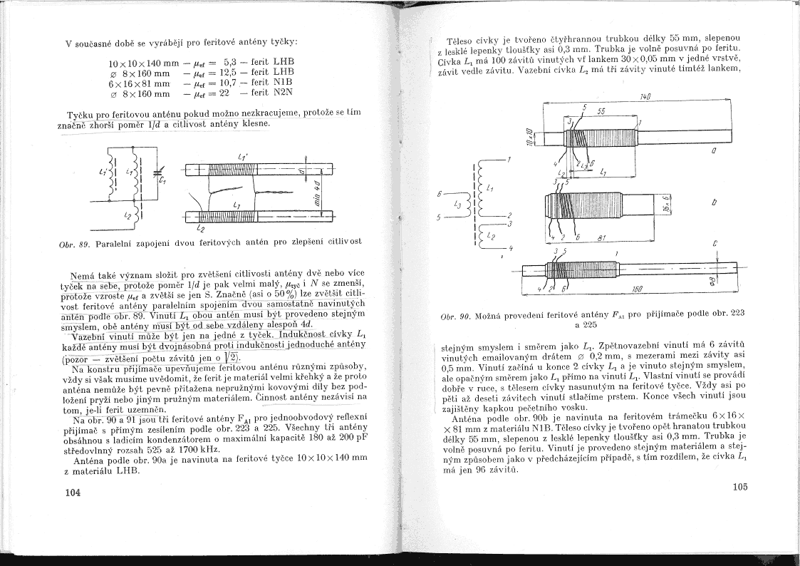

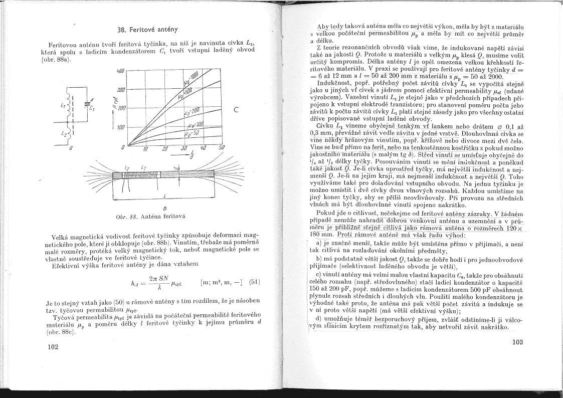

Příspěvky: 13545
PříspěvekZaslal: út březen 05 2019, 20:54    Předmět: Citovat
Princip funkce feritové antény byl popisován v mnoha publikacích počátkem 60-tých let. Jednou takovou knížkou (dnes i určitá "srdeční" záležitost) jsem byl zasažen i já. Připomeňme si, co o feritové anténě vysvětlovala. Nedomnívám se, že by se od té doby pohled na tuto problematiku nějak výrazně změnil. Wink
 Velikost:  97.35 kB
 Zobrazeno:  617 krát
 Velikost:  84.99 kB
 Zobrazeno:  642 krát
breta1
Založen: Sep 09, 2005
Příspěvky: 3500
PříspěvekZaslal: út březen 05 2019, 22:06    Předmět: Citovat
Pěkné čtení.
Akorát nerozumím tomu, že když jsou na opačných koncích feritky vinutí pro SV a pro DV, že se při příjmu SV má zkratovat vinutí pro DV.
Na jednu stranu je honba za co největším Q, a pak se to zatluče závity nakrátko??
