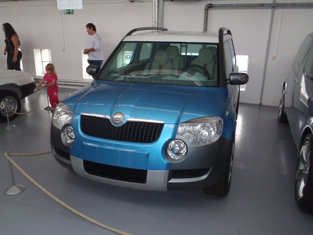

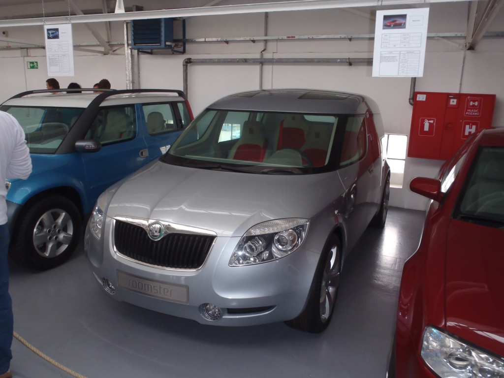

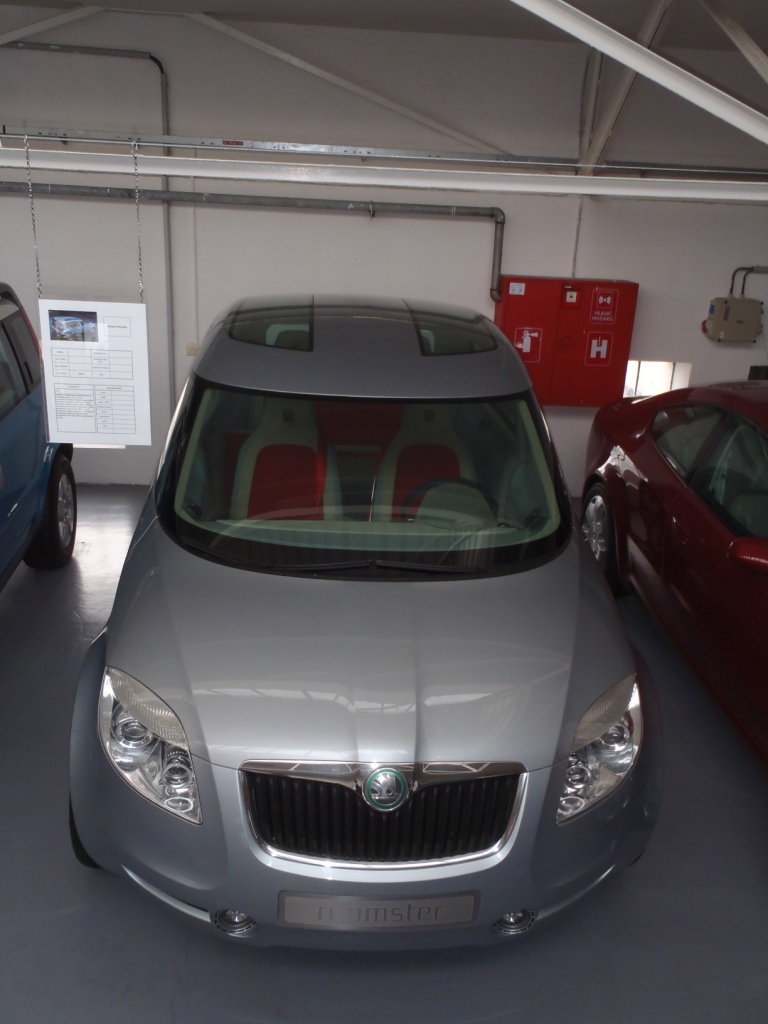

Tak touran je bez debaty o třídu vejš než roomster - to je platforma kompletně odpovídající golfu/leonu/ochcáfce a na tý je postavený MPV. Za to, že v týhle třídě nebyl i roomster může jedině rozhodnutí Vlkohradu, který zakázalo tenhle projekt spustit ve stejný specifikaci, v jaký byl navrženej stejnojmenným konceptem z roku 2003 - protože to co bylo ten rok na autosalónu v Ženevě jako "studie Škoda Roomster", to bylo strukturovaný na plnej podvozek jedničkový ochcáfky s možností použít až 2,5litrovej agregát a zadní víceprvkovou nápravu včetně možnosti pohonu 4x4.
Za to, že bylo škodofce vysloveně pod hrozbou sankce za neuposlechnutí nařízený použít v přední části jen mírně modifikovanou nápravu z jedničkový fábule, což automaticky zrušilo možnost mít větší motory i variantu 4x4 (tak široká převodovka s výstupem na kardan dozadu už by se do užšího předku vedle motoru nevešla) nenese nikdo z Bolky odpovědnost - ta jde plně za soudruhama z Vlkohradu. Přikládám fotky z muzea škody v Boleslavi - srovnejte koncept roomstera s prototypem yetiho (kterej je komplet na mírně zvýšeným podvozku ochcáfky) - foceno v létě 2012.
