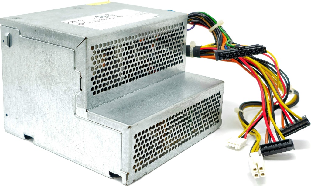

Dostal sa mi do ruk DELL OptiPlex 780 s vadnym zdrojom Acbel AC255AD-00.
5VSB fungovalo, po zapnuti hlavneho zdroja cvaklo rele, ventilator sa pohol a hned sa to vyplo s dalsim cvaknutim rele. Boli nafuknute takmer vsetky velke elyty hlavneho zdroja, vymenil som radsej komplet vsetko (okrem velkeho na primarnej strane, ten je dobry). Zdroj sa vsak sprava uplne rovnako. Skrat na ziadnej vetve nie je, na moment sa na vsetkych objavi nejake napatie. PFC sa na chvilu rozbehne tiez - po pokuse o zapnutie sa zvysi napatie na primarnej strane.
Je tam ochranny IO WT7527 a vypina to on - jeho chybovy vystup FPOB zostane v log. 1. Za ten moment vsak nestihnem zmerat, co sa mu nepaci...
Ako na to? Mozem ochranu odpojit - lenze zdroj ma aktivne PFC, tak ho nemozem zapojit cez slabu ziarovku a cez silnu by mohlo nieco zhoriet.

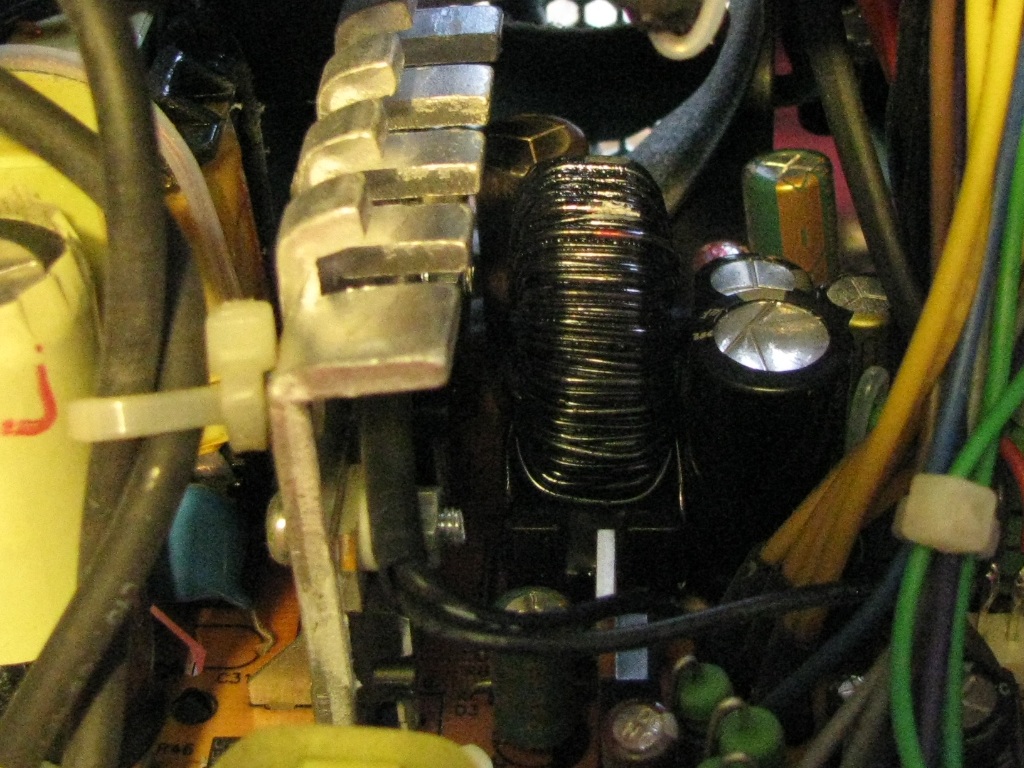

Taky mě začal trápit zdroj v typu DELL 780. Před šesti lety jsem měnil kondenzátory a fungoval (letos v létě jsem měnil další tři). Teď začal smrdět, jako když "se pálí pertinax". Ve zdroji (viz foto) vypadá nevábně (zuhelnatěle) "sdružená tlumivka" na sekundární straně. Že by někdy utrpěla, kvůli výpadku chlazení, nebo kvůli provozu s mizernými C? Obávám se, aby 12V neprošlehlo jinam, to by odnesl disk. Embarassed Ve zdroji nic dalšího podezřele nevypadá (zatím jsem nic neměřil). Někde mi ležel další počítač se stejným druhem zdroje ("mini ATX kon.), ovšem kde ho mám... ? Sad
Po získání počítače bylo jeho typické chování trochu neobvyklé - po zapojení do AC jsem vždy musel ihned "zazvonit" tlačítkem, jinak cvakla relata a po jisté době se vypnul (zastavily se ventilátory). Další zazvonění nezabíralo.
Po "zazvonění" těsně po zapojení šnůry do zásuvky (nenechávám ho zapojený trvale) se běžně rozjel cca do minuty. což je sice divné, ale celá léta to tak fungovalo. Nevím Samozřejmě to není normální chování zdroje ATX, ovšem já jiný podobný "značkový" nikdy neměl, abych to s ním porovnal. Standardně přece musí ATXový počítač po zapojení šnůry do elektřtiny "mlčet" (není-li určeno jinak) a až po zazvonění (po libovolné době ve standby!!!) musí "IHNED" přejít ze standby do režimu provozního. Mít po ruce jiný zdroj, mám záhy jasno. V životě mě jiné PC tímhle způsobem netrápilo.
Už to smrdí zas (po 30min.) a ventilátory určitě šlapou. Sad

Ihned po vypnutí jsem zdroj vymontoval a otevřel. Ona "sdružená tlumivka" je spíš černá, než hnědě smaltovaná, byla na omak teplá a chladič s diodami horký. Nafoukl se jeden C, což může být důsledek přemíry tepla a nikoliv příčina poruchového stavu. Jenže všechno je atyp (tvar plechů, kon. mini ATX, dvě vnitřní desky...) a tlumivka neidentifikovatelná, takže mi nezbyde, než najít jiný zdroj stejného tvaru a (ideálně stejného) typu.

Postižení mého zdroje DELL 780 - nehezká "sdružená tlumivka", žhavý chladič sekundárních diod, mírně nafouklý je jen C s prolisem do tvaru Mercedesa, byť to tak na foto nevypadá.

Tlmivka je zjavne spalena, vymenil by som cely zdroj.
