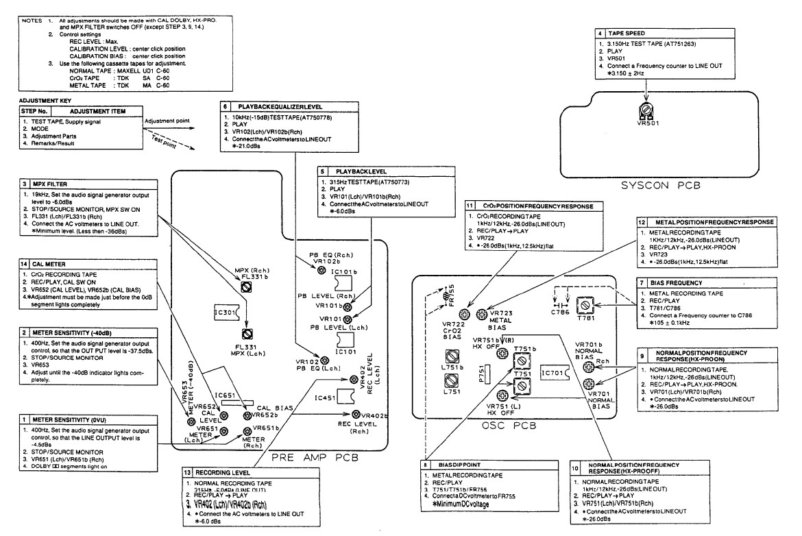

Ahoj, potreboval by som radu ohľadom opravy tape-decku AKAI GX-75. Kúpil som si tento prístroj na takú menšiu renováciu. Vyskytol sa mi ale problém.
Ak privediem na vstup signál na nahrávanie nastavím ľavý a pravá kanál na rovnaké hodnoty, tak je všetko v poriadku. Keď ale prepnem tlačítko monitor počas nahrávania na odposluch z pásky, tak ľavý kanál podľa indikátora má menšie vybudenie o cca. 3 dB (dá sa to dostaviť potenciometrom pre úroveň nahrávania - balanc, ale je medzi nimi rozdiel štvrť otáčky). Hlavy sú ešte originál nastavené a zaistené lakom, tak že s nimi nikto nehýbal. Neviem presne kde sa berie signál na monitor, ale chybu by som začal hľadať niekde v záznamových zosilňovačoch. Idem správnym smerom?
Ešte mám jedno zistenie. Pri ručnej kalibrácii pásky, keď sa na pásku nahráva signál zo zariadenia a snímacia hlava to sníma nastavujem úroveň BIAS a LEVEL. Keď som skúšal moje pásky (jedna Normal a druhá Chrom), tak som sa pri tej kalibrácii nemohol dostať na tú optimálnu úroveň (posledná hodnota na indikátory pred červenými hodnotami). To je ale možno spôsobené len páskou. To by ale s tým prvým problémom myslím nemalo súvisieť, skôr možno naopak. Ak by ten kalibračný signál zaznamenávalo s menšou úrovňou na pásku.

Ďakujem za rady a hlavne za tú chýbajúcu stranu s návodom na zladenie. Dneska po nájdení a naštudovaní schémy zapojenia som tape-deck rozobral a zistil som veľmi jednoduchý problém. Niekto sa v tom predtým hrabal a rozladil trimre VR332 pre nastavenie úrovne oboch kanálov. Takže teraz mi to stačí nastaviť na správne hodnoty. Len dúfam, že takýchto "zásahov" tam nebude viac. Takže ešte raz ďakujem.

Dostal som sa dneska k tomu magnetofónu a zistil som zaujímavú vec. Pri nezmenenom nastavení potenciometra pre úroveň nahrávania som meral priebehy osciloskopom na výstupe magnetofónu. Pri meraní som prepínal medzi zdrojom zvuku a výstupom zo snímacej hlavy. Z meraní som zistil, že priebehy pravého a ľavého kanála sa zo zmenou frekvencie vstupného signálu dosť rozchádzajú. No problém je aj v tom, že keď nastavím rovnakú úroveň oboch kanálov napr. pri 315 Hz, tak pri zvyšovaní frekvencie sa úroveň kanálov rozchádza aj na source. Tak že nie iba pri nahrávaní.
V čom môže byť chyba? S niečim takým som sa zatiaľ nestretol.

V podstate som ďalším meraním zistil, že úroveň ľavého kanála sa nad 3 kHz začína zvyšovať. Do 3 kHz je priebeh po nastavovaní dá sa povedať zhodný, ale potom sa začne rozchádzať.
Môže to byť aj nastavením hlavy? Alebo alebo je moja úvaha správna, že sa jedná o elektrickú chybu.

Na výstupe IC331 (pin 1 a 7) tam sa signál nemení, je v poriadku. Ak ale začnem merať na C339 a C339 b (tie sú v poriadku, ako aj C340 a C340b), tak tam je signál zmenený. Keď som odpojil W112 a W111, tak bol signál rovnaký. Môže byť chyba aj na doske OSC PCB? Neviem čo môže zvyšovať úroveň ľavého kanála...
Alebo ma ešte napadá chyba toho IC331, pretože z neho ide signál na záznamové hlavy. Skúsim sa zase zajtra na to pozrieť.

Tak že IC331 je na 100 % v poriadku. Chyba je teda určite na doske OSC PB.
Ešte ma napadla chyba, ak sa to tak dá nazvať. Pozeral som trimre ne tej doske, ktorými sa nastavuje bias. Nemohla by sa moja porucha prejavovať rozladením týchto trimrov? Pretože ja neviem čo s tým kto robil predo mnou, ale podľa vrchných skrutiek to určite niekto otváral.
Poznačil som si odpor trimrov VR553 a úroveň oboch kanálov sa zrovnala. Len teraz neviem podľa čoho to mám presne nastaviť.

Tak znovu a systematicky, ať tu neskáčeme od jednoho k druhéímu, však signálové cesty jsou jasné:
  1. úrovně na linkovém výstupu se rozcházejí s rostoucí frekvencí i v poloze SOURCE, to ukazuje buď na ten obvod DOLBY nebo kontakty relé RL201. Relé RL202 spíná v poloze TAPE.
  2. naopak souběh úrovní na výstupu záznamového zesilovače IC331(b) vylučuje vliv obvodu Dolby, ale ukazuje pouze na cestu k LINE OUT, tedy i na přepínače TAPE/SOURCE. Prostě v samotné záznamové cestě chyba není.
  3. odpory R351(b) jsou linearizační, zmenšují jen frekvenční závislost záznamového proudu způsobenou indukčností záznamové hlavy - vzhledem k výrobním tolerancím systémů hlavy tedy neplatí, že i za nimi budou napětí v souběhu v celém frekvenčním rozsahu! Zde je důležitý záznamový proud, nf napětí na záznamové hlavě není parametrem, který by se měl sledovat a ještě k tomu nastavovat. Měř úbytky napětí na R351(b). Jsou-li odpory stejné, mucí být ty úbytky na nich v souběhu.
  4. IC331 má ve zpětné vazbě také záznamové korekce přepínané tranzistory. Kdyby některý režim nespínal správně, projevilo by se to už na výstupech IC331(b). To ale stále nemá nic společného se signály na LINE OUT, protože je to až za odbočkou ke kontaktům relé!
  5. na desce OSC jsou trimry nastavení předmagnetizačních proudů. Ty na to nemají vůbec žádný vliv, tak na ně zatím nesahej.
  6. jestli na C340 nebo na C340b uvidíš (bez nf signálu) signál 100 kHz z oscilátoru, pak může být vada v příslušném odlaďovači L552/C560 (b) na desce OSC, ale moc pravděpodobné to není, tyto obvody patří k nejstabilnějším v zapojení. Leda by si někdo pokroutil jadýrky cívek. Musí být naladěné tak, aby skrz ně prošlo předmagnetizačního proudu co nejméně. Než s jadýrky otočíš, vyzkoušej rozladit každý přiblížením feritové tyčky nebo kousku hliníkovémo profilu k L552(b)
A to by pro dnešek mohlo stačit.
