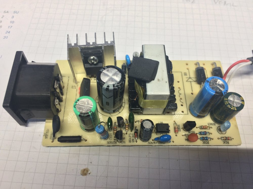

Při potřebě levného zdroje pro 12/2,5A jsem vybral 12V/5A
https://www.aliexpress.com/item/AC-100V-240V-to-DC-12-V-1A-2A-3A-5A-6A-8A-lighting-transformers-Power/32892384630.html?spm=a2g0s.9042311.0.0.27424c4d4qGFU3
Zdál se mně lehký oproti universálnímu MWA2102GS 9,5/12/16/18/18,5/19/20//24V
https://www.soselectronic.cz/products/minwa/mwa2102gs-9luc-91703
Nedalo mně a otevřel,
na výstupu 2.200uF/16V 85°C jsem radši vyměnil za nízkoimpendanční 105°C

PříspěvekZaslal: st únor 06 2019, 15:17    Předmět: Citovat
A proč? Jen tak nebo jsi ho i měřil?

Opravdu jen tak jsem ho rozlouskl, ze zvědavosti a je to typický China export, toho rušení jsem si u FM radia všiml,
Není to na trvalý provoz

PříspěvekZaslal: st únor 06 2019, 17:34    Předmět: Citovat
Chybí tam EMI filtr - nebrat, je to prasárna

PříspěvekZaslal: čt únor 07 2019, 8:38    Předmět: Citovat
Nemá to vstupný filter, na výstupe tiež šetrili meďou a nedali tlmivku.
Odfoť ešte spodok DPS, že aké sú izolačné vzdialenosti. Zaujímalo by ma pri záťaži aké s toho lezie zvlnenie a bordel.
Ak môžeš skús pomerať osciloskopom

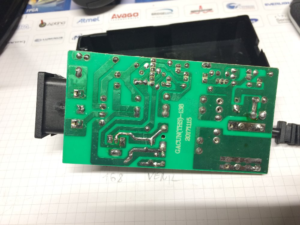

Strana spojů

PříspěvekZaslal: čt únor 07 2019, 17:50    Předmět: Citovat
To nevyzera nebezpecne. Ale kazdopadne je ten zdroj sracka, nema ani riadiaci IO.

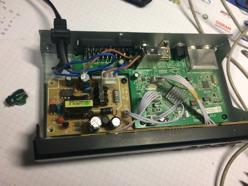

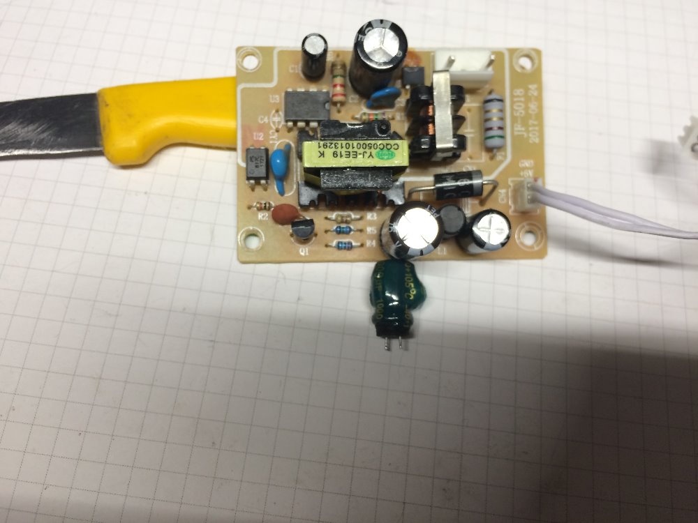

Přidávám foto STB /úmyslně neuvádím název, tak mě nekamenujte/
Zdroj 5V a pohled na trhu rozšířený STB pro DVBT a T2,který se prodává víc jak rok, pod různýma značkama.
Ve zdroji Viper22a, nebo DV1203
Vstup bez pojistky, jenom sériový odpor, blokovací kondík taky neosazenej a provedení sítového přívodu radši nekomentovat.
Už několik jsem jich měl na stole, ani ne do roka, odejde filtr. kondík na sekundáru a vezme s sebou i zdrojovýho švába, reklamace bez problému.
Jiný kus se kousne a pak nejdou přepínat kanály,vypnutí a zapnutí pomůže.
Zatím jsem nekontroloval aktuálnost softu, tuším vyšla nějaká aktualizace.
