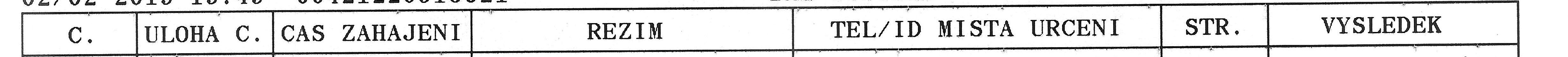

Mam tu dva laserove faxy/tlaciarne Canon s divnym problemom - tenke horizontalne ciary sa "vytrhavaju" smerom nadol - vid sken.
Najprv som myslel, ze to robi vadny toner (bol novy), tak som kupil druhy (inu znacku) a robi to tiez. Tak som vyskusal vypnut vypinac v spravny moment pocas tlace. Na papieri pred vstupom do fuseru boli ciary krasne - bez vytrhavania.
Takze problem sposobuje fuser. Ale zapecene je to dobre, nerozmazava sa... Uz ste videli takuto zahadu?

Není "unavený" přítalačný gumový váleček v peci? Bývá rozpraskaný či zvrásnělý, případně špinavý. Možná je poškozený i ten zapékací film.

Dnes som dokoncil podporu kompresie G4 v carps-cups. Na vyskusanie som vytiahol kvalitne odlezany FAX-L120.
Potesili ma 3 veci:
  • datum a cas boli spravne
  • podpora G4 funguje, takze je mozne tlacit z Linuxu
  • vytrhavanie zmizlo - ciary su krasne rovne a ostre Shocked
