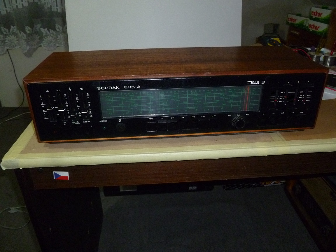

PS dostal jsem toto radio + bedny hraje vcelku slušně ale nejde vkv přepínače jsem zkoušel to už bude na osciloskop kdo pomuže ja Mladá Boleslav.

Presne toto mám doma. A tiež ho potrebujem trochu opraviť. Už roky si neviem nájsť čas. V mojom VKV hrá, ale sa rozlaďuje. Zrejme chybný stabilizátor ladiaceho napätia.

Mně taky nešlo VKV- závadu způsoboval studeňák u VKV jednotky. Zde máš servisák. Prvně změř, jestli funguje napájení VKV dílu (bod 7x) a zdroj ladicího napětí a jestli se toto napětí do VKV dílu dostává (bod 8x).

Rozlaďovanie často spôsobujú vadné keramické blokovacie kondenzátory 1nF vo VKV module. Mávajú zvod.

Krásné rádio, ale po létech přestávají fungovat ladící potenciometry což je obecný problém těchto rádií. Jediný, který jakž takž drží hodnotu a nerozlaďuje se, je na hřídeli hlavního ladění.

Nestraš s potenciometrami Smile o nich som ani nepočul,že by boli príčinou rozlaďovania.
Vlani som jeden "oprašoval" , čo bol asi 14 rokov vonku na terase (celoročne) a okrem rozlaďovania a jedného hrdzavého fliačika na šasi mu v podstate nič nebolo. Stačila výmena jedného kondíka vo VKV-čke a vyčistenie predvolbových potenciometrov... Ide znova jak za mlada

Potenciometry mívají někdy vaklavý kontakt v místě dotyku závitové tyčky s pájecím vývodem, což se projevuje uskakováním stanice. V jiném vlákně, konkrétně tady, se řešilo, že jim můžou odpadávat vývody od odporové dráhy. Nic z toho by ale nezpůsobilo úplnou nefunkčnost VKV- to by musely být potenciometry vadné úplně všechny, což je nepravděpodobné.

pokiaľ nemá ani šum - treba skontrolovať napätia, keramický filter 10,7MHz , či beží oscilátor atd..

Keramický filtr 10,7 MHz tady není, montován byl až do novějšího mf. zesilovače v Sextetu.

to ne max napajeci dil a nebo potenciometry

A šumí tedy aspoň přijímač po přepnutí na VKV, nebo je úplně mrtvý? Změřil jsi už něco? Na stabilizátoru MAA550 by mělo být cca 33 V, na pájecí špičce 8 VKV dílu by se mělo ladicí napětí měnit v rozsahu 3 až 22 V (při přepnutí na hlavní stupnici a otáčení ladicím knoflíkem (na předvolbách samozřejmě taky, ale ty zatím nechme být)), napájecí napětí VKV dílu (špička 7) je 6 V. Špička 6 je zem. Změř aspoň tohle, jinak ti nikdo nepomůže. Odkaz na servisní manuál máš nahoře, tam najdeš vše.

Po přepnuti na vkv šumi o víkendu budu mit čas proměřím to mrkmnu na to
