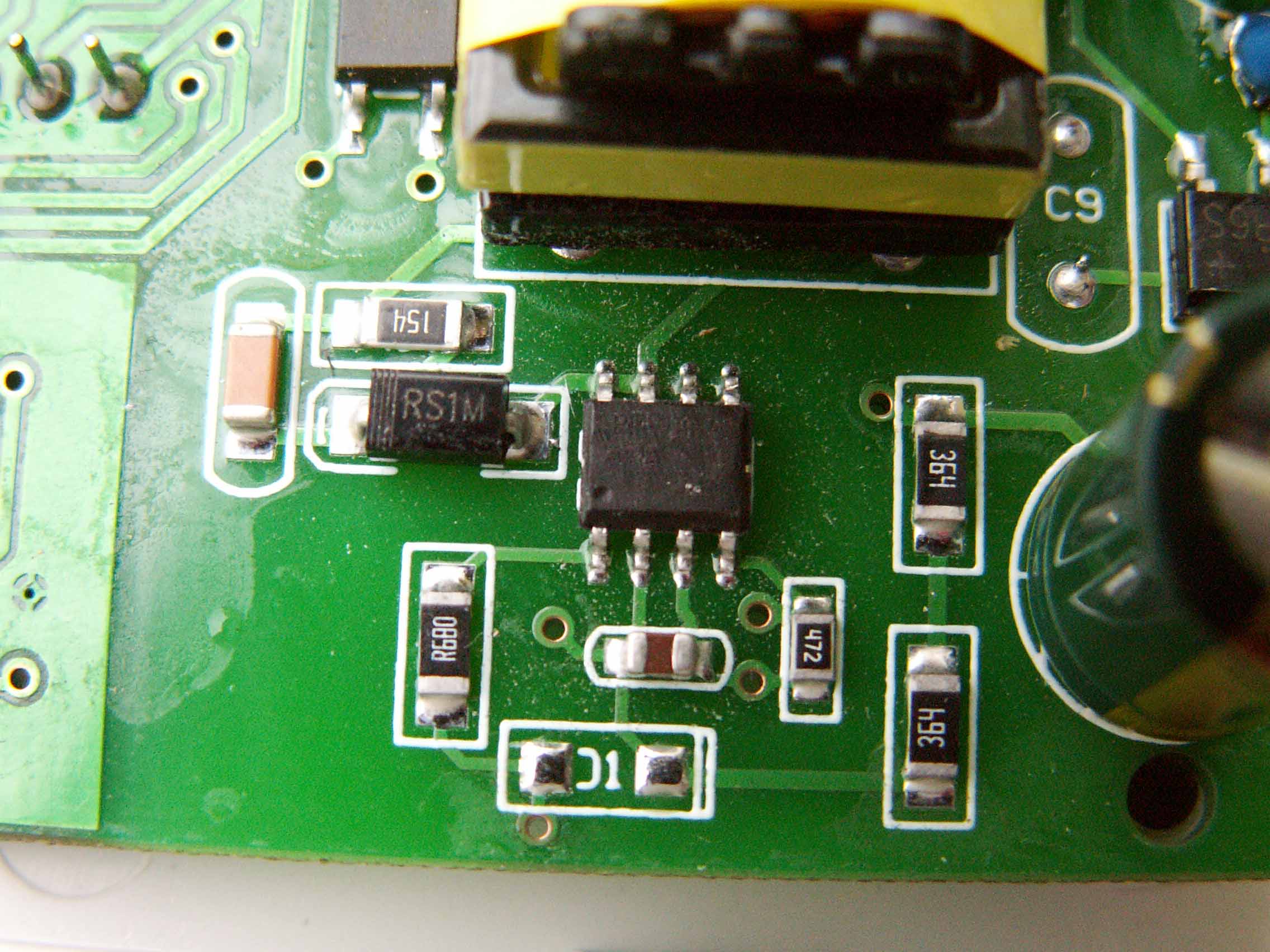

Tak jsem so koupil z ALI tento tester LEDek. Říkal jsem si, že do vánoc ho ušetřím kuchání, po vánocích jsem ho otevřel.
Hlavní zdroj jsem zkusil na střídavých 1600V pri/sec. Vzdálenosti cestiček jsou v mezích číňanů (3mm u optočlenu), pojistku zastupuje 10ohmový 1W odpor. Kondenzátor C9 pri/sec není. Pulzák cca 2W, jedno napětí 10V napájí zdroj procesoru, druhý, plovoucí zdroj 325V napájí zdroj proudu pro LED. Přepínatelný impulzní zdroj pro LEDky 6/35mA, připíná se source odpor přepínačem. Teď to hlavní, FETem udělaný LINEÁRNÍ nájezd proudu, líbí se mi to. Do plného proudu najede do půl sekundy, takže FET bez chladiče. Na nezapojených svorkách je 320Volt.
Procesor je tam pouze pro měření, proud snímá na 10ohmovém odporu, napětí se snímá před ochrannýma výstupníma diodama. Asi odečítají 2 diody v SW.Proud i napětí ukazuje do 5%. Ale tu snad není třeba přesnost měření, potřebuješ porovnání. Snad při výběru Zenerek.
Napájení procesoru je přes !100ohm! (úbytek 2 volty) odpor z 10V hlavního zdroje do lineárního 5V stablíku. Ty display žerou miliampéru na segment? Klasický multiplex, 300ohmů odpory.
Kdyby někdo věděl, co jsou to za šváby v těch pulzácích..

Vnitřek je docela OK,ale ten štítek je brutální,hlavně ten přepínač Very Happy Zdrojový obvody budou nějaký TNY,VIPer a podobný potvory s integrovanym tranzistorem,aspoň teda podle cestiček,ten SOIC-8 na fotce má spojenou horní stranu(drain toho tranzistoru) jako některý tamty obvody.Těch typů je docela dost a jsou zapojený podobně.

Obvod s otazníkem je BP2832, jestli je to ještě aktuální.

PříspěvekZaslal: so září 10 2022, 14:22    Předmět: Citovat
Tak ještě aktuální. ...
Toto info pomůže těm, kterým se šváb rozstřelil. Při opravě si vršek vyklopí na zem a dvacet minut stráví na kolenou. Posléze zjistí, že vršek švába je zbroušen. A je tam, co byl.
Takže teď jen provede kontrolu pinoutu a koupí švába dle doporučení.
Ty jsi ji neměl zbroušenou?
