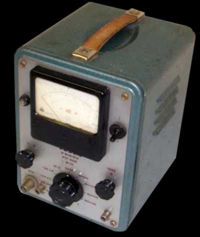

PříspěvekZaslal: pá listopad 09 2018, 8:29    Předmět: Citovat
serviceman napsal(a):
Kladívková barva se běžně používala v průmyslu, protože byla velmi tvrdá.
Tak - a proto byla rovněž hodně "otěruodolná".
Další její výhodnou vlastností bylo to, že "zneviditelňovala" menší nerovnosti ploch (ztrácely se), na rozdíl od těch lesklých nátěrů typu komaxit, ...
V minulosti nástřik kladívkovým lakem používala hodně TESLA, především na měř. přístroje (Tesla Brno), ...
http://www.zewel.tuliscz.com/meraky-brno.php
Například:
 Velikost:  12.52 kB
 Zobrazeno:  186 krát
Honza - kokúň

PříspěvekZaslal: pá listopad 09 2018, 8:40    Předmět: Citovat
Kladívkový lak vyráběla firma Barvy a laky Hostivař, závod Vysočany. Pamatuji se, že jsme ho tam za minulého režimu jako podnik nakupovali. Šedý a zelený odstín byl vysloveně hnus, ale modrá vypadala velmi pěkně. Nyní se však už nevyrábí. Pro toho, kdo nevěří je zde odpověď z úst nejpovolanějších: https://www.bal.cz/dotaz/kladivkovy-lak/
Ovšem ani Sincolor není dnes správná odpověď, nýbrž ALKYTON !!!
Na jejich webu je vzorník i odkazy na prodejce, kteří jsou sice jenom dva, ale hlavní věc je, že kladívkový lak ještě koupit LZE Exclamation
https://www.alkyton.cz/vzornik-alkyton/
To kokun: Modrý gerét z Tesly Brno mě potěšil Very Happy . Ta barva se používala v průmyslu nejen na přístroje, ale i třeba na rozváděče, osvětlovací rampy, zkušební stoly, apod., a to i při kusové výrobě. Byla to taková známka profesionality výrobku Rolling Eyes .
