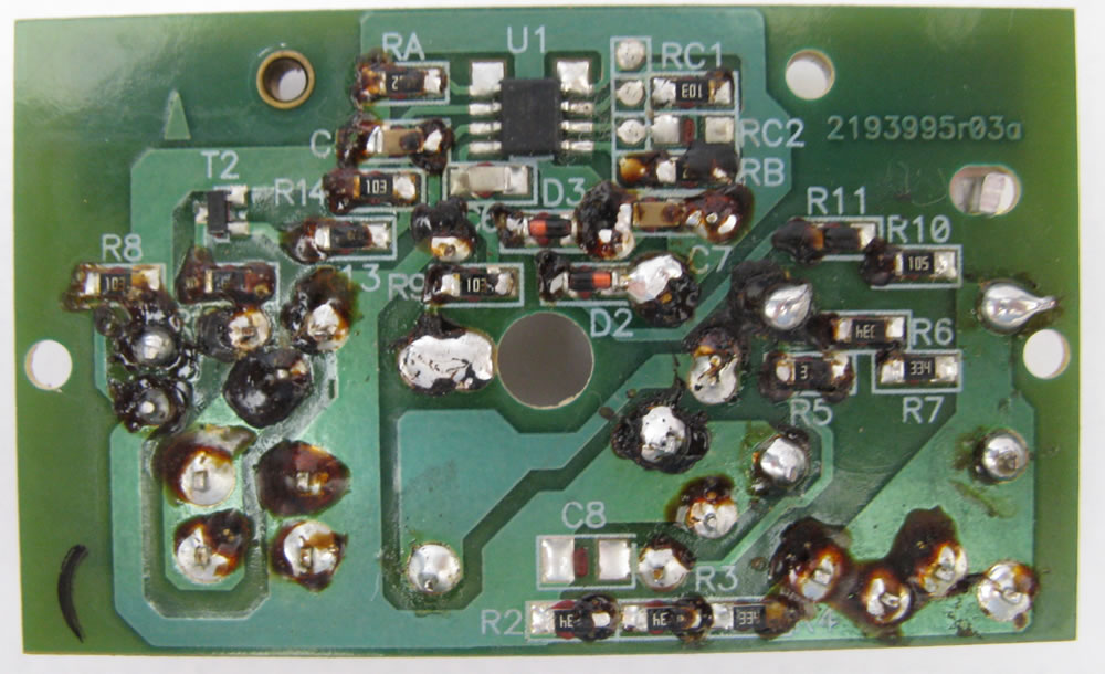

Zdravim vespolek,
po zapnuti vysavače Electrolux JettMax ZJM 6820, motor se zacal zapinat a vypinat v cca 0.5 sec. cyklech.
Dal jsem vysavac do elektroservisu s tim, ze pravdepodobne je regulator v haji.
Novy regulator udajne delal to stejne (cykloval) jen s tim rozdilem, ze cylkus byl delsi. (Nevim, co tam elektromechanik daval za regulator, ale predpokladam, ze odpovidajici motoru.)
Podle elektromechanika si motor pri startu bere vice proudu nez dovoli regulator, proto cykluje.
Motor prej vypada, ze je ok, v poradku.
Sam jsem zkousel spustit vysavac bez regulatoru a jel na max vykon..
(Pri spusteni bez regulatoru/bez soft startu s sebou vysavac trhne.)
Co se tyka elektrotechniky - moc tomu nerozumim, orientuji se jen v zakladech. Prosim tedy o vasi shovivavost.
Prodte, prosim:
1. Regulaci otacek bych velmi rad zachoval. Myslite, ze existuje zpusob, jak regulaci zachovat? Existuje napr. lepe dimenzovany regulator, ktery by se dal pouzit?
2. Pokud nebude mozny bod 1. existuje zpusob na soft start?
(At motor a uchyceni nedostava takove razy..)
Budu rad za navrhy, jak vysavac zachovat funkcni co nejdele.

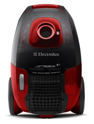

vysavac Electrolux JettMax ZJM 6820

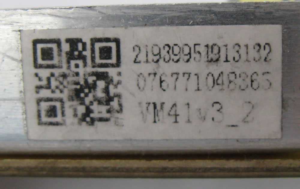

Vyrobni stitek vysavace Electrolux ZJM 6820
 Velikost:  113.87 kB
 Zobrazeno:  247 krát

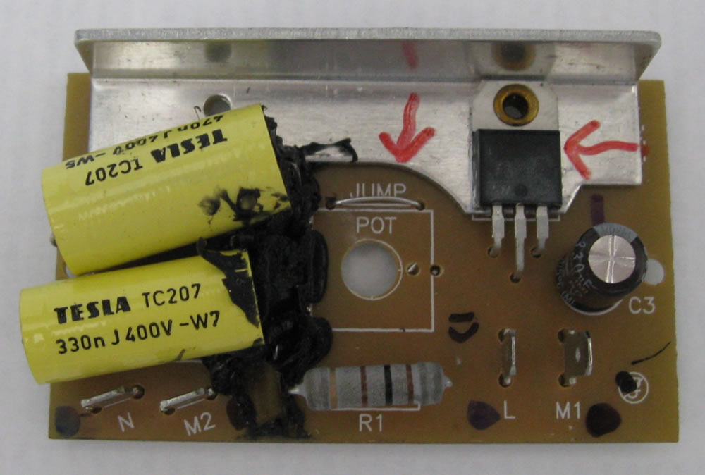

Štítek na regulátoru otáček pro ZJM 6820
 Velikost:  82.62 kB
 Zobrazeno:  253 krát
Milan_F
Založen: Oct 03, 2005
Příspěvky: 1769
Bydliště: nedaleko Humpolce
PříspěvekZaslal: po září 10 2018, 2:42    Předmět: Citovat
Mi se povedlo podobný regulátor opravit. Projev byl podobný. Oprava spočívala ve výměně onoho jediného elektrolytického konndenzátoru. Preventivně by to chtělo vyměnit i ty dva žluté svitkové kondy, můžou mít taky ztrátu kapacity. Místo na 400V by bylo víc než záhodno dát kondy na 630V nebo 275V střídavých. Pokud ovšem není už pozdě - podle těch nánosů kalafuny se v tom asi rýpal nějaký "odborník".

PříspěvekZaslal: po září 10 2018, 4:33    Předmět: Citovat
Tato elektronika nekontroluje odebíraný proud - její cyklování je jasný projev její závady (často srážecí kondenzátor nebo filtrační elektrolyt). Nový regulátor by to na 99% dělat neměl (prostě jsem o tom případu ještě neslyšel, a to mi rukama pár vysavačů prošlo).
K otázkám - původní regulátor je i tak správně dimenzovaný (tak do 10-16A) a softstart má, takže není potřeba nic takového řešit. Regulátory jsou univezální a existují vlastně jen dva typy, co se liší průběhem potenciometru (jeden přidává výkon po směru hodinových ručiček, druhý naopak). Ty tam už ani potenciometr nemáš, navíc bude oprava docela složitá - nevím, jestli to po takovém zásahu ještě půjde dát dohromady.

PříspěvekZaslal: po září 10 2018, 5:53    Předmět: Citovat
Tak nevim, ma to cenu se v tom vrtat? https://shop.electrolux.cz/c/Elektronická-deska-vysavače/p/2193995533 753kc

PříspěvekZaslal: po září 10 2018, 8:33    Předmět: Citovat
Tie TESLY aj tak urcite nie su povodne. Otazne je, co vsetko je tam vymenene za nespravne hodnoty a ci je IO vobec dobry.

PříspěvekZaslal: po září 10 2018, 9:41    Předmět: Citovat
Prave na to narazam... Nieje nic lepsie ako opravovat pristroj rozvrtany niekym druhym. Doska cela poflusana kalafunou. To je vizitka...

PříspěvekZaslal: čt září 13 2018, 14:26    Předmět: Citovat
Dekuji vam za navedeni a sdileni vasich zkusenosti.
Po navratu z opravy jsem spustil vysavac bez regulatoru (zminil jsem se vyse).
Nakonec mi to nedalo a zkusil jsem to i s regulatorem (ikdyz byl "spatny" dle opravare) a spustil vysavac. K memu prekvapeni se vysavac rozbehl i se soft startem do max. otacek na kterych jsem jej nechal bezet cca 2 min. Puvodni zavada se neprojevila. Ja jsem s regulatorem nic nedelal.. Tzn., ze kondiky tedy asi budou vymenene..
Co jsem jsem videl na netu asi 2-3 tyto regulatory, tak ani jeden nemel ty svitkove "kulate" - vzdy byly "obdelnikove".
Zbyva tedy pokusit se sehnat spravny potenciometr a pripajet jej na desku.

Příspěvky: 13940
PříspěvekZaslal: čt září 13 2018, 15:27    Předmět: Citovat
Nedělej z toho vědu. Hodnota trimru se může pohybovat od 10k do 50k a může to být třeba tento. Ale jistě by se tam vlezl i jiný typ (jiného výrobce) s daným pinoutem (15x10 nebo 12.5x10) a typem drážky. Měl by být lineární, aby průběh regulace byl vyhovující. Ostatní parametry (směr regulace) jsou již dány konstrukcí desky (umístěním trimru a ovládacího prvku).
