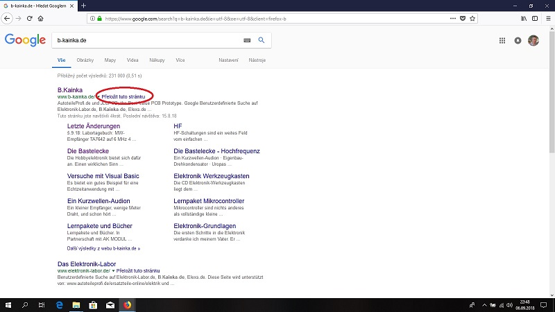

www.b-kainka.de
Já vím, je to v Němčině, ale přesto pokračuj dále:
adresu zadej do pole "Hledat" v "Googlovi".
Najitý odkaz otevři přes "přeložit" a máš to i tak nějak Česky.
V "originále" rozklikni "Die Bastelecke"
Pro "sinclaira"
když jsme na učňáku dostali stavebnice "MEZ-Elektronic", tak bylo na nás, co z toho seskládáme. A hádej, co jsme všichni stvořili - správně - co dělalo pořádnej kravál. Samý sirény a houkačky Very Happy
Edit: teď jsem si vzpomněl: Jeden kamarád tu pořádá "večery nad pájkou" - jde o to, že se seženou nějaký levný stavebnice - od hledačů kovů po digihodiny z procesorem. Sám jsem měl ty hodiny asi za půl hodinky sestavený a oživený. Ty stavebnice jdou sehnat za pár korun z nějakýho E-baye,nebo co já vím. Jde o to, že se do nějaké "pronajaté místnosti donese pár "pájecích souprav", nějaký ten zdroj a základní vercajk a lidi tam spolu debatí, sestaví si nějakou tu "blbinu", kterou si odnesou na památku. (Třeba elektronická ruleta). Náklady se hradí formou příspěvku vybíraného od každého účastníka. Tato varianta je použitelná i pro mládež.
