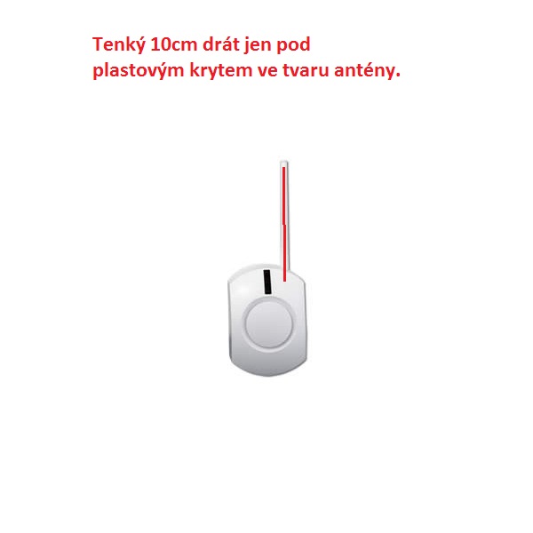

Dobrý den.
Mám na vás odborný dotaz s kterým si nevím rady.
Mám koupený Jablotron JA-60P bezdrátový detektor pohybu.
(Je to klasický PIR senzor co při detekci pohybu odešle signál)
K němu mám zakoupen Jablotron UC-260 bezdrátový akustický signalizátor.
(Jakmile chytně signál z PIR tak to zahlási přehráním zvuku)
Takový malý pohybový alarm.
Mame problém ale z dosahem protože máme na firmě betonový kolos a signalizátor jednou funguje a jednou ne.
Dá se nějak posílit signál jak na detektoru tak na signalizátoru?

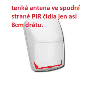

Po nahlédnutí do těchto zařízení. Má PIR detektor v sobě jen zahnutý drátek a signalizátor má drátkovou antenu cca 10cm.
Napadlo mne jestli by nepomohlo kdybych na ten originál drátek co funguje jako anténa připojil třeba 15cm dalšího drátku a tak vysílání čí příjmání posílil.
Ale nevím zda prodloužením antény právě signál více nenaruším. Pracovní frekvence zařízení je 433,92MHz.

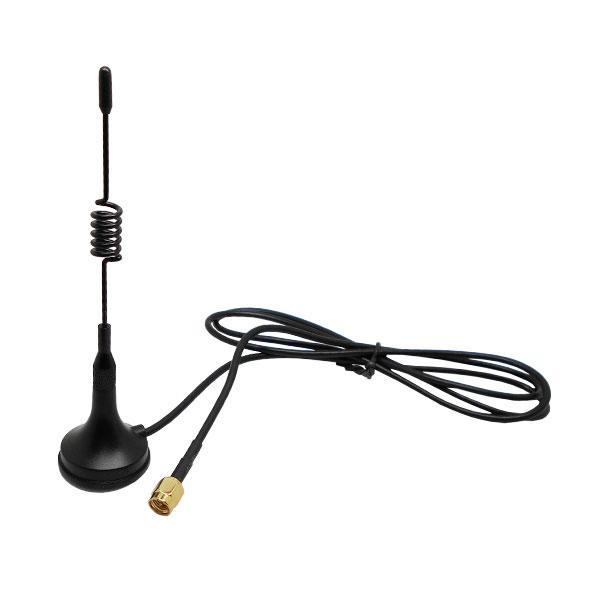

Nepomohlo by například na přijímač k drátkové anténě připojit takovou koupenou anténu? viz obrázek níže
Děkuji za jakoukoliv radu.

Šlo by to prosím říct i jinak aby to laik jako já pochopil? Embarassed děkuji Rolling Eyes
třeba rada typu, že pokud na konec toho přijímače připojím tu antenu co jsem dal výše tak že mi to moc nepomůže nebo aspoň trošku pomůže atd.
Napadlo mne že bych tu anténu dal ven na parapet a 1m dlouhým kabelem to připojil přímo na drát v přijímači.

Pozor, obvody UC260 sú galvanicky spojené so sieťou. Úpravy doporučujem na PIR. Inak často pomôže zmeniť miesto, s tým by som začal.

Pokud má vysílač anténu kratší než je čtvrtina vlnové délky (v tomto případě kolem 17 cm), dá se předpokládat, že na desce bude nějaká "prodlužovací cívka" nebo přizpůsobovací obvod.
Takže když se na to dá jiná anténa, může se to ještě zhoršit.
Pokud přenos někdy jde a někdy ne, mohou tam hrát vliv i takové drobnosti jako pohyb osob nebo větších předmětů v okolí, ale také je možné, že to "ruší" nějaký jiný signál, pásmo kolem té frekvence 433,925MHz je dost zaneřáděné vším možným...
A ta frekvence je v amatérském pásmu 430 - 440 MHz. A pokud by byl někde v relativně blízkém okolí vysílač v amatérském pásmu, s výkonem o několik řádu vyšším, tak to nemůže spolehlivě fungovat.

No já na dálkově ovládaných relé vylepšil dosah "z poza vrat" připojením antény, co jsi ukazoval.
Jen sem si vzal takovou, kde je k tomu i "pigtail". na tomto Pigtailu sem ucavknul druhý konec, kousek odizoloval a připravil si tak živý a GND/stínění.
V mém případě sem drátek od antény vyletoval a místo něj připojil "živý" . Na rozlehlou zemní plochu okolo sem pak naletoval GND/plášť stínění. Tím, že sem se s anténou dostal na lepší místo "za vrata" se mi dosah podstatně zlepšil.
U Tebe bude i vzájemná orientace antén hrát roli. Pokud by použil tu "externí" anténu na čidle pohybu, měl bys ji pak dát svisle stejně jako je anténa přijímače v zásuvce.
Vzhledem ke způsobu napájení jednotky gongu, je lepší se do něj ani nepokoušet zasahovat.

Nám by pomohlo mít přijímač na vnitřním parapetu okna a na anténu která je již v tomto zařízení jen připájet drát třeba o délce 20cm která bude vyvedena ven z plastového okna. Popřípadě přidělat tu kupovanou antenku s magnetkem a ziskem nějaké 3db.
Takto to funguje. Hrozí nebezpečí že by 230V šlo přímo do této anteny? To si neyslím. Tím pádem by nám toto řešení dobře posloužilo.

230V je priamo na anténe, je to kondenzátorový zdroj ktorý nieje galvanicky oddelený od siete. Tu nieje o čom diskutovať.
Ladiť dosah takéhoto zariadenia je príliš náročné = nákladné. O niečo sa to môže zlepšiť presným zladením a výberom SAW filtra. Potrebuješ ale spektrák a hodne skúseností s VF. Predpokladám, že ani jedno nebude.
Ak dosah nevyhovuje, tak kúp JA-83P a UC-82, to je na 868MHz, napájané 12V a tam si patlaj s externou anténou, ak nebude dosah dostatočný. Cena nového setu bude menšia ako hodnota času stráveného s N x pokus/omyl.

Kdyz ma antena rozsah 174-230mhz a 470-862mhz. Znamena to ze vubec nechytne frekvenci 433mhz? Nebo chytne ale rozhodne mene nez antena co je primo na 433mhz. Diky za odpoved.

Stačí vzít kus izolovaného drátu poloviny vlnové délky neboli zde 35 cm.
Drát částí přiložit podél té původní antény. Tím se z té původní antény stane jen vazební prvek a přebírá signál nakmitaný na půlvlnné anténě.
Pak se ještě dá najít vhodná polarizace (horizontál nebo vertikál).
