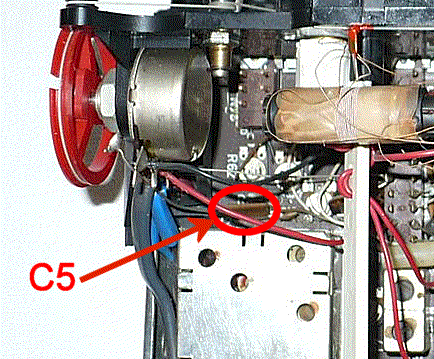

Zdravím všechny,
chtěl bych se zeptat na AFC a brum u Tesla 445A Alto:
1. AFC při zapnutí utlumí hloubky, něco jako filter.
2. Přijímač mírně brumí. Při poslechu rádia to není velmi slyšet, ale když chci použít gramo/magnetofon vstup s mp3 přehrávačem, musím přidat hlasitost, protože mp3 přehrávač má slabší výstupní signál. Pak už je ten brum slyšet víc, zvláště při tišších částech skladeb (vážná hudba, jazz).
Vím, že tónová clona má poněkud zvláštní průběh ( http://reeltoreel.cz/files/TeslaAltoTESTAR.jpg ), tak se pro jistotu ptám, zda i chování AFC a menší brum je normální, nebo zda mám něco prověřovat a měnit.
Jinak přijímač funguje bez problémů. Elektrolyty jsem zkontroloval všechny, ESR i kapacitu. Všechny ukazovaly dobře, až na mírně zvláštní C18, ten jsem raději vyměnil. Hovňáky zespoda jsem samozřejmě měnil, byly prasklé a rádio nedrželo ladění, ubíhalo to docela rychle a silně.
Video s výše popsanými úkazy je zde: https://youtu.be/9_b134OvWKQ
Děkuji všem za odpovědi
Příspěvky: 13884
PříspěvekZaslal: út srpen 28 2018, 21:50    Předmět: Citovat
Za brum je odpovědný C47 a C27. Vlivu modulace na AFC má zabránit dostatečně vysoká časová konstanta R79C5. Zkontroluj tu keramiku.

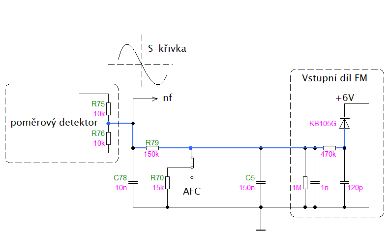

vicious napsal(a):
masar: to AFC by ma zaujímalo, mne to tiež nefunguje...
Pokud rádio na fm rozsazích hraje jinak normálně, tzn. stanice hrají čistě, bez znatelného zkreslení a šumu (správně naladěný poměrový detektor), je závada AFC obvodu poměrně banální, jak jsem už psal.
Celé schema AFC jsem nakreslil níže. Pokud AFC nefunguje (jeho zapnutí nemá vliv na naladění stanice), je cesta napětí S-křivky (vyznačena modře) buď přerušená (rezistory R79 nebo 470k ve vstupním dílu), nebo zkratovaná (kondenzátory C5, 1n a 120p ve vstupním dílu), nebo je vadný samotný varikap. Závadu lze snadno odhalit pouhým měřením napětí AFC (S-křivka nabývá hodnot napětí obou polarit) na této "cestě" obyčejným multimetrem při současném prolaďování nějaké silnější stanice.

PříspěvekZaslal: pá srpen 31 2018, 20:01    Předmět: Citovat
masar: vďaka za schému aj popis. Podľa všetkého je chyba v DPS - v okolí isostatu (vývod č.1 - vstup signálu). Asi to tam niekde bude prerušené, pretože keď som drôtom prepojil R79 a C5 pri zatlačenom spínači AFC, tak sa akoby zosilnil signál.
EDIT: opravené kvapkou cínu. Preskúšané - funkčné. Number one

PříspěvekZaslal: pá srpen 31 2018, 21:18    Předmět: Citovat
Ono je to poněkud svérázné zapojení. To AFC tam vlastně i po vypnutí je, jen 10x slabší. Proč tam místo 15k odporu není zkrat na zem a proč vůbec Tesla zvolila toto řešení s dalším varikapem v oscilátoru, místo aby AFC přičítala k ladění, toť otázka...
Příspěvky: 13884
PříspěvekZaslal: pá srpen 31 2018, 21:58    Předmět: Citovat
xsc napsal(a):
...proč vůbec Tesla zvolila toto řešení s dalším varikapem v oscilátoru, místo aby AFC přičítala k ladění, toť otázka...
Pokud uvážíme, že ladící napětí se mění ve velkém rozsahu a má nelineární závislost vzhledem k frekvenci, byla by šířka zachycení AFC na horním konci VKV (Ul=+22V) podstatně menší než na dolním, kdy Ul=+3V. Jinak by se muselo použít nějaké složitější obvodové řešení (plovoucí AFC apod.).
Příspěvky: 8387
PříspěvekZaslal: pá srpen 31 2018, 22:19    Předmět: Citovat
To se řeší tím, že se AFC nepřičítá k ladícímu napětí, ale k napájení ladícího potenciometru.
