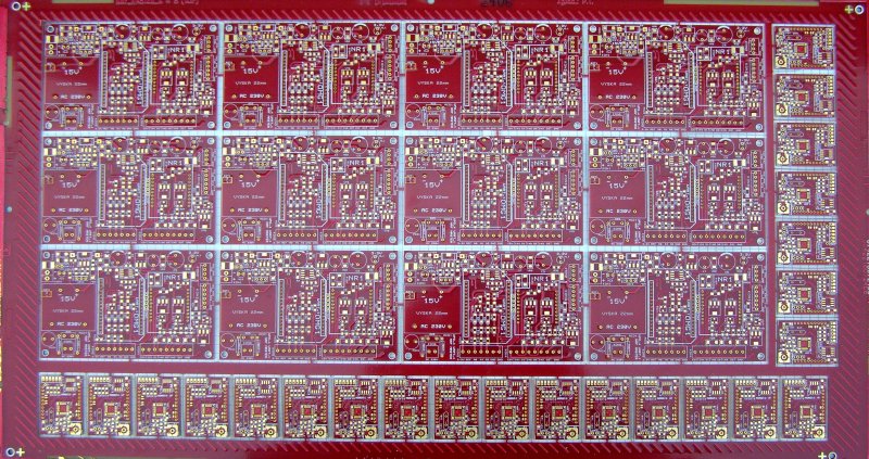

A nedělají to, že první objednávka je za pár korun a pak vás řádně podojí? Mně to udělali, jenže jsem to neobjednával přímo já, tak jsem jen platil. Cca 200Kč/ks pro desku 10x20cm. Pravda, byla tam červená nepájivka a zlacení, ale to já vůbec netušil, co za to chtějí. Podle fake faktury pro celníky to poznat nešlo.
Když chci mít jistotu, beru DPS v Čemebo. Můžu si na přířez naskládat, co chci. Ale levný to není.

ZdenekHQ napsal(a):
A nedělají to, že první objednávka je za pár korun a pak vás řádně podojí?....
Jiná barva tišťáku je za příplatek, za další je zlacení, takže to mohlo ty 200,- udělat...
Už jen červená barva je místo 2$ za 11$. Se zlacením už to vychází 17$, takže ty 200,- byly ještě zalevno.... Wink

@Rellik: To si musím příště pohlídat. Já tak nějak čekal, že zákazník má taky nějaký ekonomický uvažování a nekouká jen na vzhled. Takže jsem ho nechal, ať to objedná podle vlastního uvážení. Ale v tom případě Čemebo dělá v přepočtu na český ceny téměř zadarmo, tam bych byl na cca 500Kč. Proti 17USD z Číny nic moc rozdíl.
