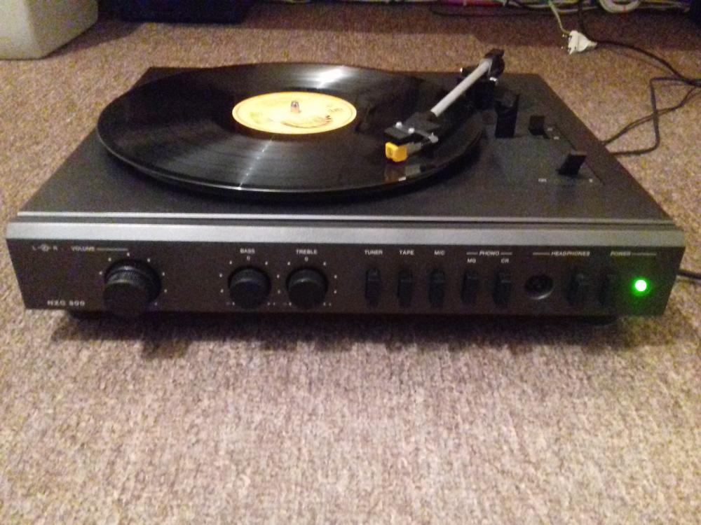

Ahoj,
mám tento gramofon ve dvou exemplářích a třetí jsem opravoval kamarádovi.
Všechny kusy zhruba od poloviny slabě brumí. Zkoušel jsem výměnu i navýšení filtračních kondenzátorů, ale nemá to vůbec žádný vliv. navíc když jsem měřil ESR kondenzátory byly ok. Je to vlastnost, nebo závada ?
Přenosku mám tuto
https://www.alza.cz/audio-technica-at-91bl-d511477.htm?o=5
signál z gramofonu se mi zdá poměrně slabý ( zase u všech stejně) nahlas to hraje za polovinou hlasitosti. Na rádio nebo magneťák je signál znatelně silnější.

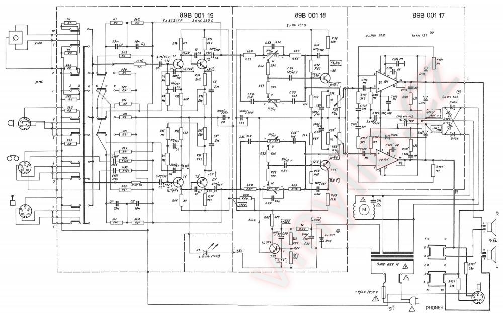

PříspěvekZaslal: so srpen 04 2018, 9:46    Předmět: Citovat
Děkuji za odpovědi.
Brum vzniká, dle mě v zesilovači. Protože je slyšitelný i při vypnutém motorku gramofonu pro všechny signály.
Jak první jsem zkoušel měřit a navyšovat filtrační kondenzátor C 58 a pak jsem kontrolovat C104 a C110.
Potom jsem to vzdal jako vlastnost, protože další kusy na tom byly úplně stejně.
Pořád ale ve mě hlodá jestli by to nešlo zlepšit.
Jinak teda o 100% lepši než ten můj syčící dominant.

Příspěvky: 20991
PříspěvekZaslal: so srpen 04 2018, 10:36    Předmět: Citovat
Bacha, kondíky C107 až C109 jsou tři stejné paralelně a C110 až C112 taky.
Když se ale brum mění s nastavením hlasitosti, pak se mrkni na násobič kapacity filtrující napájecí napětí pro předzesilovače tuším C58 a C59.
Na to, jestli jde o vlastnost nebo na více kusů rozšířenou závadu, by totiž dalo odpověď zase jen měření.
Odpověď, proč Dominant syčí, zatím, co NZC300 nikoli, leží v zapojení korekcí a řízení hlasitosti. Ty šváby v Dominantu opravdu moc dobrou službu nedělají, zatímco v NZC300 nejsou vůbec.
