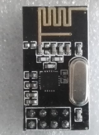

Ahoj vospolok,
kupil som si na ebay zopar modulov nRF24L01 - funguju bez problemov (za tu cenu), ale nikde sa neviem dopatrat aku smerovu charakteristiku moze mat ta antenka vyleptana na plosaku.
Ked su vysielac / prijimac v dosahu, tak to funguje nezavisle od natocenia anten (modulov). Ked su mimo dosah, tak natacanie anten nepomoze.
Momentalne mi cez tieto moduly funguje bezdrotovy teplomer - cez 2 nosne steny a cca 15m vzduchu to funguje v podstate na 100%. Pre pokoj bastlirskej duse by som ale chcel tie moduly natocit k sebe aby mali co najsilnejsi signal Smile.

Na 2,4GHz a při téhle "antenně", je to asi fuk.

Ono se s tím u těchto antén víceméně počítá, že to bude téměř a nedefinovatelně všesměrový, i když ta rovina by měla být definovaná rovinou DPS.
Ustřihni tu DPS anténu, dej tam koax + vazbu na vlnovod s "trychtýřem" a uvidíš.

S tim odstřihnutím buď radši opartnej.
Tato anténa na DPS může mít specifickou impedanci a bývá doladěná/přizpůsobená několika SMD pasivními součástkami.
Když ji ustřihneš, bude to nejspíš za tím přispůsobením, kde není typických 50ohmů, ale třeba 10ohmů. Signál se na koax dostane, ale pokud nebude báječně přizpůsobená anténa, bude na něm kupa odrazů.
Tedy žádná výhra.
