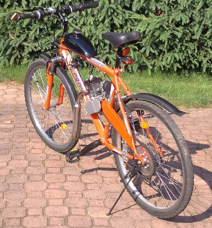

Na ryby a za kamarády jsem jezdil na kole, ale kopečky už nezvládám.
Koupil jsem na kolo takovou sestavu a po montáži jezdí kolo dobře, ale dost hlučí (rachotí a kňučí při záběru). Do kopce samozřejmě musím přišlápnout (na těžší převod to jde dobře). Vyjedu každý kopec takže bych byl jinak spokojen.
S montáží jsem se dost vyvztekal, musel jsem set mockrát přizpůsobovat mému Olpranu, spojka byla slepená, řetěz drhnul, výfuk jsem musel přesadit jinak ... všechny mouchy jsem nakonec vychytal, ale stejně se mi ta hlučnost nelíbí. Výrobce doporučuje prvních 200km jezdit na mix 1:16 a pak na 1:20.
I když to nemá převodovku, myslím, že by klika a ložiska měly být v oleji, ale nikde jsem tam žádnou takovou možnost neviděl. Ono se to točí nasucho? Nebo jen s tím mazáním v benzínu?
Zná někdo ten motor a má někdo s tím nějakou zkušenost?
Díky za každou radu

2 takt se maže benzínem který se míchá do oleje, i klika. Nejprve se směs nasaje pod válec, potom se přesune do válce. Google
Příspěvky: 35451
PříspěvekZaslal: pá květen 25 2018, 19:00    Předmět: Citovat
KAŽDEJ takovejhle malej dvoutakt se maže JENOM OLEJEM VE SMĚSI. Ono ho v tý klikový skříni nakonec skončí docela dost, protože z karburátorku do klikový skříně se nasává palivová MLHOVINA (karbec je v podstatě fixírka s regulovatelným průřezem). A ta mlhovina částečně narazí na stěny, na kterejch se usadí - a protože ty stěny jsou horký, benzín z tý usazený směsi se vypaří - a na stěnách zůstane volej. Jistě, je to speciální "dvoutaktní" volej, kterej má minimum nespalitelnejch složek, takže shoří s minimem popela - zato s dostatkem modrýho dýmu. No a samozřejmě část směsi se přesaje z klikovky nad píst, kde před spálením namaže i samotnej píst ve válci - zas, ze směsi se odpaří jen většina benzínu a volej se pálí jen částečně, zbytek v podobě zasazovanýho černýho mastnýho šmíru vyletí vejfuckem ven.
Moc se mi teda nelíbí ta koncentrace 1:16 pro záběh a 1:20 pro provoz.
Obecně je to víc jak 2x mastnější směs, než na jakou se jezdilo se starýma Jawama a čezetama - záběh byl první nádrž 1:20, druhá a další až do 2500 ujetejch kilometrů 1:25, potom při obsazení 1 osobou 1:40 a při 2 osobách nebo obecně větším zatížení třeba častým ježděním v kopcích 1:33. Simsony, emzety a další dederónský dvoutakty mazaly dokonce až 1:50 i při plným zatížení. Ty čínský sračky musejí při poměru 1:16 hulit jak jamajskej šaman ...

O.T.: ten obrázok je divný. Vpredu prešmyčka, vzadu viac pastorkov, ale prehadzovačka nikde. To nemôže fungovať. Very Happy

Klika, ložiska kliky, pístní čep i všecko okolo jsou mazaný čerstvým olejem, sraženým z přepouštěcích kanálů do klikové části kartru a odtud odstřikem. Alespoň motory Stadion a Pionýr /a ostatně skoro všecky dvoutakty mimo Oilmasterů/ takto běžně fungují.
Přijde mi, že 1:16 je úplně na palici moc, včetně toho 1:20. Při poměru 1:20 a i s Castrol TT olejem i velký Jawy hulí jak zjednaný.
Mám dvoutakt, co má 40kW, ale je podle předpisu mazaný Castrolem TTX v poměru 1:40 - tak nevím.
Kdysi jsem dal o cosik víc, tak nějak "od voka" a taky jsem dýmil jak sádrový ježek. Okamžitě mi bylo doporučený, ať to vyleju, jinak si ten speciál zakarbonuju tak, že se nedoplatím. Tak jsem radši poslechl, vypustil a věnoval bráchancovi do Jaw. Byla to 98ka, kterou to má předepsaný kůli kompresi.

elektrosvit - Řekl bych, že mi to nesmrdí a po celém kole mastnotu nemám. Fakt to jezdí jako čert, stačí si zvyknout na techniku jízdy: před spojením spojky vždy trochu přišlápnout a už frčí...Jen mne zajímá, jestli to známýmu také tak kvičí při záběru a jak se mu startuje? Já musím postupovat snad klasicky a to je při studeném motoru docela kašpařina. Otevřít přívod benzínu, nacucat benzin do plovákové komory co to jde, zaškrtit přívod vzduchu, rozjet se na pedály a pustit spojku. Blafá a neudrží chod motoru. Pak znovu: Otevřu vzduch a opakuji rozjezd, no a pak to konečně chytne a nechcípne. Ve srovnání s pilou Stihl, kde stačí zavřít klapku, zatáhnout a když bafne, tak klapku otevřít, zatáhnout a už jede jak má. Tady je to taková estráda pro sousedy.
PotPalo - ten obrázek je ilustrační - jen pro ilustraci jak a kde je namontována ta sada. Ono ostatně přehazovačku nepotřebuješ, stačí nastavit vhodný převod pro přišlápnutí, hlavně do kopce, ale i na rovině pro "živé" šlapání. Takže přehazovačku asi autor obrázku úmyslně odstranil. Mohl následně odstranit i pětikolečko vzadu a trojtalíř u pedálů - blbost co?
sinclair - fakt je, že pilu Stihl mažu 1:50 a křovinořez také. Raději jsem vyhověl výrobci a mažu to 1:16 olejem od Stihlu, když už ho mám pro pilu. Kupodivu nekouří, jen na začátku provozu.
Závěrem si myslím, že s ohledem na cenu a na jednoduchost montáže a provozu je asi dost lidí co to má jako já a myslel jsem že právě bastlíři to budou zkoušet a budou mít nějaké zkušenosti. Možná se ještě někdo ozve.
Ono to má asi nějaké omezení pro rychlost (povoleno je u nás 25km/hod, do 50 ccm, a do 1kW) a když jedu po rovině, tak to jakoby kucká a vypadá to, že je výkon nevyužitý, jakoby nějak omezený poměr benzin/vzduch. Do kopečka to běží hezky plynule - je v záběru. ale po rovině by se chtěl rozjet víc a jakoby nemůže. Koukal jsem na karburátor a šoupátko s jehlou otvírá poměrně malou trysku v plovákové komoře. Nechtělo by to ji trochu zvětčit(?), nebo naopak upravit filtr vzduchu, aby ho tam šlo víc?

stačí nastavit vhodný převod pro přišlápnutí, hlavně do kopce... jo a ten retez je samonapinaci? Very Happy technologicky nesmysl, zadni prehazovac slouzi prece i jako napinak pro retez... autor asi nepremyslel hlavou

keemo - nerozumíme si. Ten pohon šlapkamy je nezávislý na pohonu motoru a naopak. Takže nemá smysl řešit převod šlapkami u kola s pomocným motorem. To by skutečně stačilo mít kolo "Ukrajina" s jednoduchým stabilním převodem a brzdou na šlápnutí dozadu jako za našeho dětství. U takovéhoto kola je přehazování i napínání řetězu zbytečné. Zeptej se pamětníků na kola z minulosti (bez přehazovačky a bez zadní ráfkové brzdy)

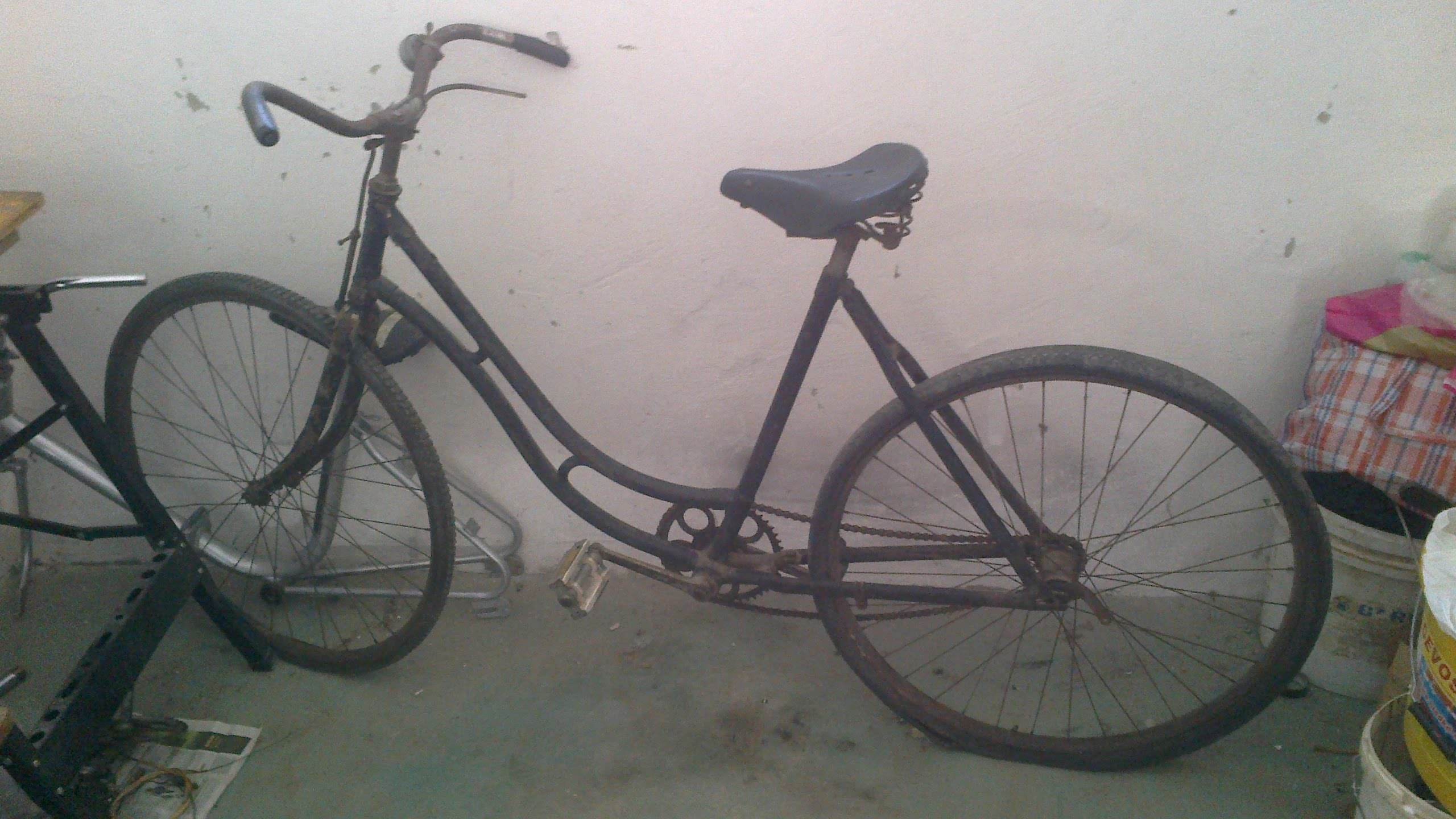

Soused ze vchodu (bydlí nade mnou) je o cca 12 let starší a ještě do loňska jezdil na retro kole z První republiky (podobné je na foto).
Před nějakými 30-ti lety na něm testoval pomocný-přídavný motorový (benzinový) pohon, ve formě "přiklápění na plášť předního kola". Jezdil s tím snad 2 roky - měl to od výrobce zdarma zapůjčeno na testování - jen zřejmě poskytoval zkušenosti z provozem.
Něco na způsob jako byl retro přiklápěcí zvonek, který se rovněž přiklápěl na plášť předního kola zatažením za motouz (při zvonění vydával "cililink zvuk" obdobný "zvonění" starých tramvají).

A "na přesně takovém" jezdíval jiný soused, který už ale snad 20 let nežije.
Kde pak ten "skvost" skončil, netuším :-)

Zřejmě jsou dosaženy max. otáčky motoru. Jejich zvýšením bys mohl motor zničit. Řešením by asi byl těžší převod.
