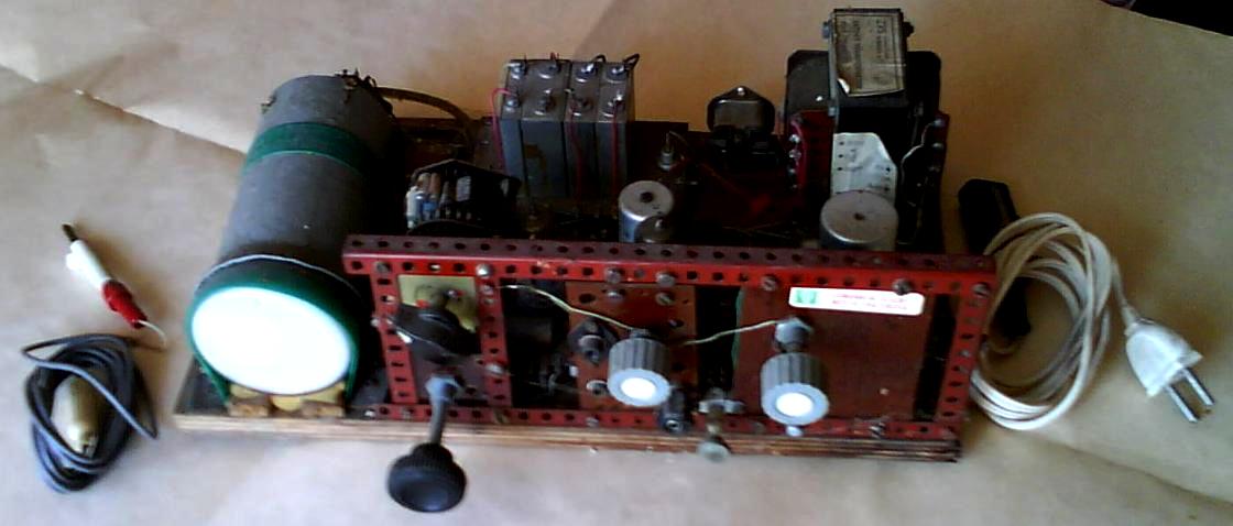

Tehdy jsem se šťoural, někdy docela úspěšně, v rodinném televizoru. Otec jednou slíbil svému známému co měl problém s televizorem, že se na to podívám - moc se mi nechtělo, nezabýval jsem se opravami cizím, ale co jsem měl dělat. Vzal jsem s sebou osciloskop, no spíš takový udělátor:
https://kutilska.poradna.net/files/69671-osc1-jpg
Na televizoru byly šikmé pruhy a kroucením knoflíku řádkového rozkladu se to nedalo zasynchronizovat. Tak jsem ten udělátor nažhavil a z klikiháků na jeho obrazovce jsem usoudil, že elektronka v řádkovém rozkladu má nedostatečné zesílení. Novou elektronku jsem neměl, ale elektronka stejného typu byla i v mezifrekvenci nebo kde, tak jsem ty dvě elektronky prohodil a televizor začal fungovat.
Za nějakou dobu mne zavolali, že televizor zase zlobí. Tak jsem tam přišel, nevěděl jsem co dělat, čirou náhodou jsem si všimnul, že dvě elektronky jsou prohozené, tentokrát to byly různé typy, po vrácení elektronek do správných pozic televizor zase začal fungovat. Ti známí se dušovali, že po mé první návštěvě se v tom televizoru nikdo nešťoural.
Tak asi ty elektronky přeskočily samy.
